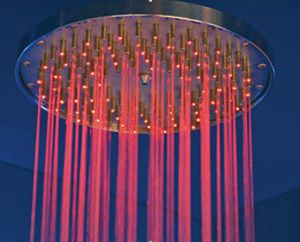

Как установить лейку 24 см диаметром в ванную в которой стены железо
Опубликовано (изменено)
Как установить лейку 24 см диаметром в ванную комнату в которой стены железобетонный 10 см толщиной, подвесного потолка нет, сантехнический шкаф находится с той стороны ванны где ноги, а хочется установить дождик над гродью. Непонятно как вести трубу и где располагать кран. Может кто уже ставил?Фото лейки и трубы прилагаю

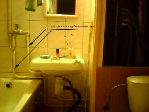

А зачем труба и кран? Душ подключается к смесителю, без него никак. Сверху отдельно или снизу перед гусаком через дивертер-зависит от модели смесителя. Кронштейн для лейки на стену вроде тоже не проблема прикрепить.
Vlad275, а сейчас смеситель стоит? Сфоткайте Вашу ванну. Изменено пользователем Pimich
Непонятно, душ и смеситель встроенные что ли?

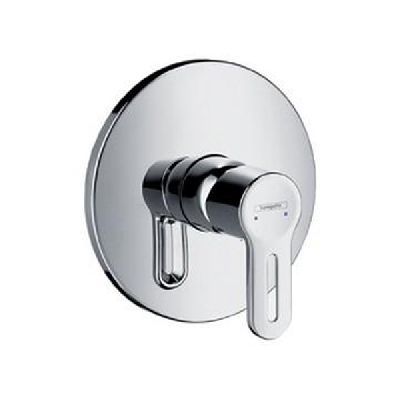

Я нашел два дивертера
http://www.koher.ru/ind...15-item.html
и
http://www.cratos.ru/ma...=51&cid=1090
Не пойму как их устанавливать. Насколько я понял это для переключения со шланга съемного душа на шланг SPA душа?
Судя по кронштейну который продается для лейки Giga шланг должен быть заштроблен в стену?
Судя по рисунку, шланг для душа уже подключен к смесителю, кронштейн находится где-то выше, дивертер встроенный. Про какую трубу идет речь? Можно изложить задание подробнее? Либо установить просто кронштейн с вытяжной лейкой на шланге и регулировать ее по высоте, снимать, поворачивать в случае необходимости. Либо установить душевую головку на душевой колонне, но тогда она имеет фиксированное положение и направление потока-только горизонтально свеху, на голову. В любом случае стену под подводку штробить не надо. На фотке похоже именно душевая головка для установки на душевой колонне.
Я читал, что подобные лейки - 24 см диаметром без ручки устанавливают для SPA на потолке
Вот я и думаю как установить ее на потолок да еще и оставить обычную лейку, с ручкой, которую можно снимать.
Хочется две лейки, в потолок и обычную
Фото не нашел, но примерно так:
http://www.eletti.ru/st...36192/36200/
http://www.eletti.ru/st...36192/36202/
Лейку на стене не трогать. Пусть тоже будет
Есть душевые колонны с вытяжной лейкой и переключателем верхний душ-ручной душ для открытой установки. Более дорогое решение ИМХО просто не будет смотреться в таком санузле и потребует установки в процессе капремонта.

Отличная статья рассказывающая как установить две лейки на один смеситель
http://www.dushalekseev...r_smesitelya
Что-то мне попадаются диверторы от 500 рублей. Есть ли в Москве дешевле?
Нашел! ir44_1_400x400.jpg Где и почем купить такой ноунэйм подешевле?
тебе нужен такой на 4 входа.два горячая,холодная вода.один душ над головойодин лейка в руке.на нем должен быть переключатель как на душевом смесителе.надеюсь доходчиво объяснил.
