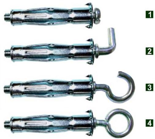

Мож попробовать бабочки? Или... эти... как они правильно называются-то... типа раскрывающихся анкеров, вроде металлических бабочек... ну, вы поняли...

Alice Tracy. Если можно поточней что... типа раскрывающихся анкеров?Будет ли крепко держать в 5см штукатурки?
01.jpg Типа №1 Но боюсь штукатурку они сковырнут. Засверливать тогда надо глубже, до пустоты, если она есть

http://www.marshmetiz.r...l/01.jpgТипа №1 Но боюсь штукатурку они сковырнут. Засверливать тогда надо глубже, до пустоты, если она есть
Пытался таким крепежём прикрутить к пустотелой стене металлическую направляющую ничего не вышло прокручиваются (правда стена из плоского шифера он не толстый а эти анкера не фиксировались чтобы начать затягивание) если по всей длине анкер будет встречать достаточное "сопротивление" стены то может крепко получиться.В своём случае остановился на капроновых дюбелях для пустотелых конструкций ( сорри фоток нет) держится хорошо.

У меня в квартире сейчас стены из кирпича( он внутри с полостями не знаю как называется) так вот использую, то о чём писал выше они как бы объяснить скручиваются "винтом" внутри полостей ну вроде( по типу "бабочек) образуя как бы шайбы а где встречают сопротивление стены ведут себя как обычные дюбеля .Короче в магазинах крепежа расскажете о своём "горе" и с консультантом подберёте что Вам больше подходит.ЗЫ Есть ещё такие ,при закручивании самореза они расдвигаются на сегменты образуя ка бы перпендикулярные оси плоскости они в свою очередь образуют подобие шайб ( похоже на личинку замка изнутри ,вот эти сегменты похожи на пластинки внутри личинки) блин не знаю как ещё их описать. :)
