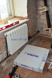

Проблема в следующем:Квартира находится на 3-м этаже 7-ми этажного дома (давление обещают 7 атм, но ожидаю как всегда воздух и т.д. и т.п. - непредсказуемо). По периметру всей квартиры проходят металлические трубы отопления (30 см от перекрытия и 10 см от стены). Собираюсь прятать трубы в стяжку. Предлагают армированный полипропилен в дополнительной термоизоляции вместо металла или металлопластик по две трубы к каждой батарее от стояка. Посоветуйте чего и как сделать, чтобы не хлопнула эта вся система (клапаны мот какие дополнительные и т.д.).

Интересная система. А та батарея на снимке вообще греет? У меня подозрение что нет :) А вообще если боитесь давления просто возьмите КАЧЕСТВЕННЕ материалы от официального представителя которые выдерживают соответствующее давление. Потом в случае чего можете в суд на них подать. :) Я бы посоветовал армированый ПП или медь. Конечно все трубы следует теплоизолировать. Перед заливкой стяжки желательно провести проверку системы соответствующим давлением (есть такая приблуда для проверки). Если не потечет то и в реальной эксплуатации проблем быть не должно.

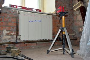

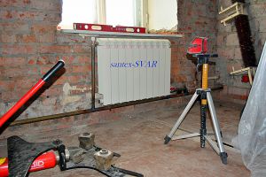

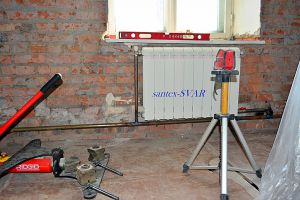

немного модернезированный вариант обычной "Ленинградки" на :
  1. диагональное подключение.
  2. подача в радиатор сверху.
post-96356-0-97824500-1419440020_thumb.jpg post-96356-0-25244500-1419440027_thumb.jpg post-96356-0-35487800-1419440031_thumb.jpg
Это надо делать обязательно в любом случае что бы поставить туда кран и в случае чего подрегулировать, а вдруг вода в батарею не пойдет.
совсем необязательно ! кран ставить не надо - диаметр трассы не уменьшать . при правильном направлении подачи все прекрасно работает
