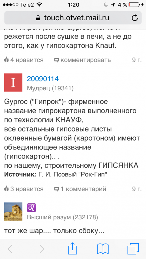

  6. У нас нет гипрока Даже не знаю кто прородитель. Но думаю все таки пленные немцы, строившие сталинки сухой штукатуркой на дереве)) А качество согласен, кнауф утратил. Раньше неделю ходил с руками чёрными от тифигрунта. Счас даже пыль не липнет((...

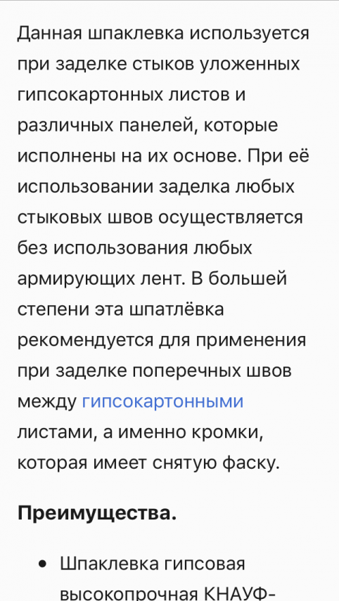

  10. О работе с гипсокартоном я знаком с 2002 года. Кто писал эту инструкцию, даже предположить не могу. Но ещё раз, унифлот предназначен без армирования. Незря же немцы его делают только сами!...
  11. А знаете почему под таким углом под унифлот? Серпянка под 45 градус с фюген. Да и при чем бумажная лента? Способов армирования множество. Унифлот вообще без армирования предусматривает заделку швов....

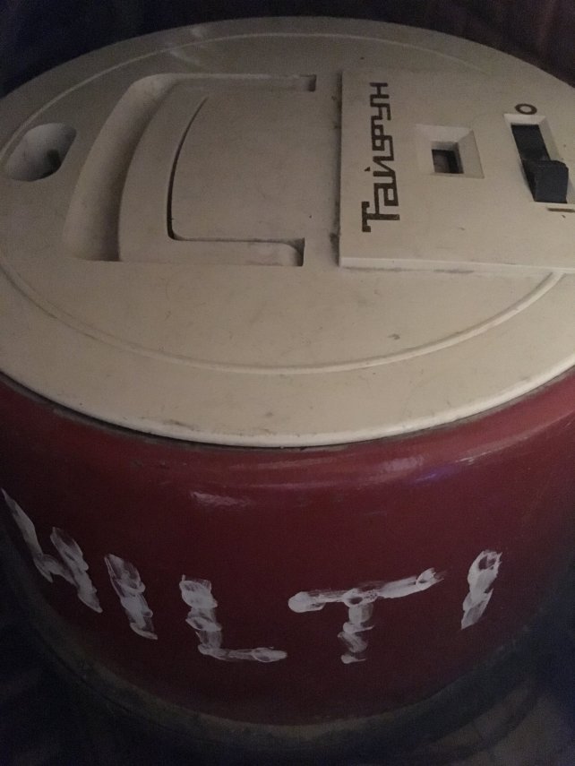

  14. У меня вот такой есть малыш) надпись промышленный ))
