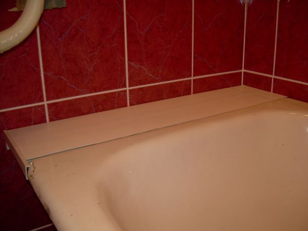

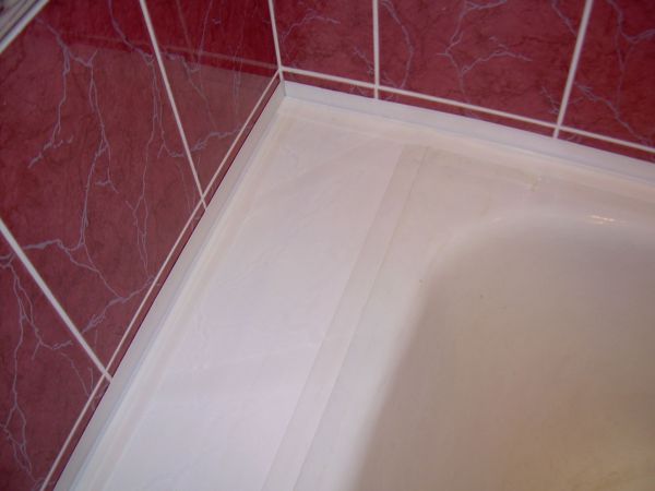

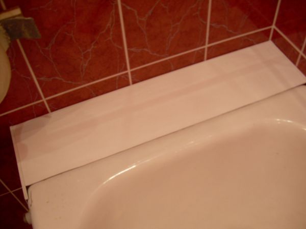

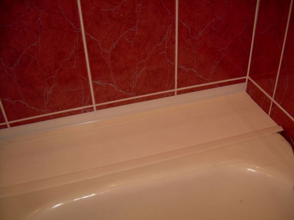

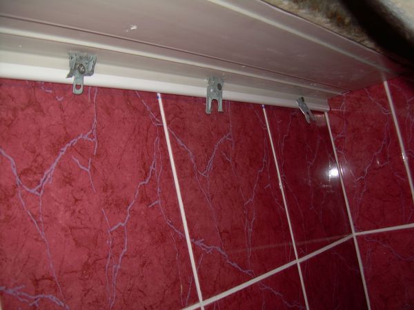

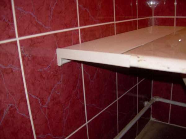

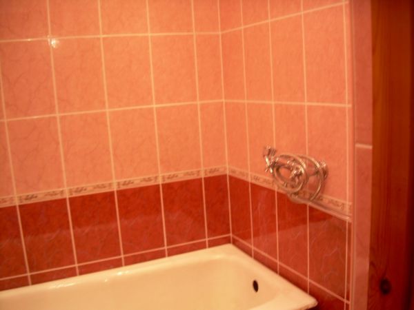

Как заделать щель между стеной и ванной. Совет.Позвонили знакомые.
- Тётя Фая, беда! Выручай!!! Между ванной и стеной расстояние сантиметров двадцать! Что делать?
Мне бы ваши проблемы.. Порылась в компе, нарыла вот эти фото.
Понадобится:
1. Пластиковый подоконник.
2. Сверло по кафелю 6мм.
3. Дюбеля пластиковые 6х52 - 3шт.
4. Саморезы 51 мм - 3 шт.
5. Бордюр для ванной.
6. Соединительная планка для пвх панелей и немного герметика чтоб её приклеить.
Прямые руки приветствуются.
Если что-то непонятно, интересуйтесь.

KGB
Ну что. Решение)
fayaaaa
Быстро, дешево, без привлечения специалистов..
 Берите на вооружение. Мне не жалко :)
Sano
прикольно, как эконом вариант вполне
fayaaaa
Некоторым, кстати, такой вариант нравится гораздо больше чем полочка отделанная плиткой. Странно, но это факт.
Меня попросили самый простой в исполнении вариант, что я и показала.

Может спрошу глупость: как сверлили дальние отверстия - туда же не залезть??
KGB
Андрей., шуруповёртом.

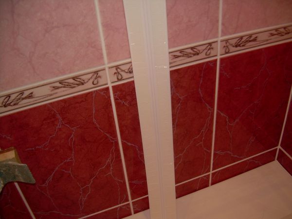

Откуда у Фаи такой инструмент?
Всё гораздо проще и технологичней. Разумное планирование работ и точный расчёт.
Делай  раз...
Делай два...
Три-четыре...
Готово!!!
Фотки с разных работ. Сто раз так делал.
steamroller
АГА! И так быстро делал, что вода из ванной уйти не успела :)
FugenFührer
6 минут назад, steamroller сказал:
Быстро сказка сказывается...
Ванна, нагруженная водой, будет так стоять, пока силикон не застынет, пока плиткой её не обрамишь, пока клей не схватится. Там на дне даже мутный осадок успевает образоваться.

Максим
А что за черный материал вставлен в пазы профиля??
FugenFührer
13 часа назад, Максим сказал:
Фанера или ОСП обработанные битумной мастикой.
