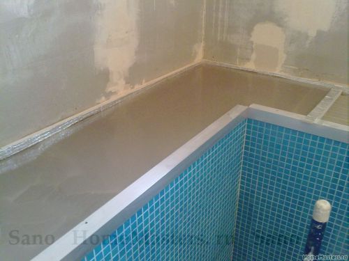

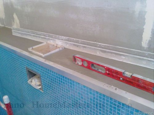

Ещё один наливной пол, в этот раз ветонит 4100, работать мне с ним понравилось, вполне хорошо растекается.

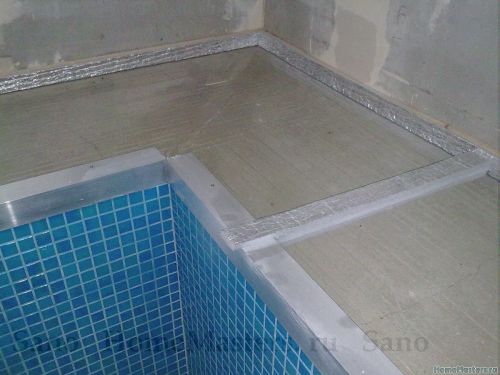

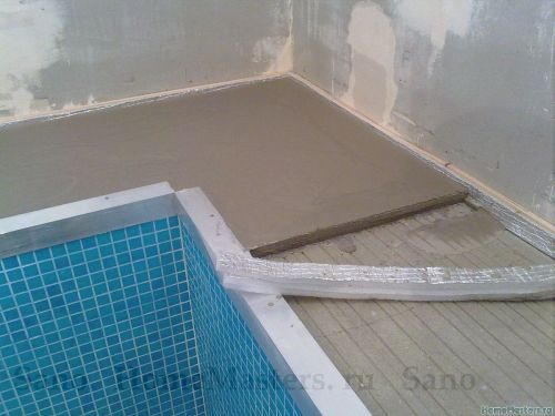

Заливал небольшими площадями, такова конфигурация поверхности что всё сразу не залить, к тому же надо выдерживать заданный уровень, чтобы через край не выходил.

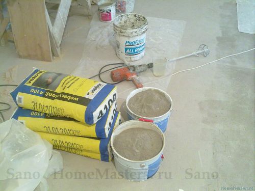

Замешивал не большими порциями.

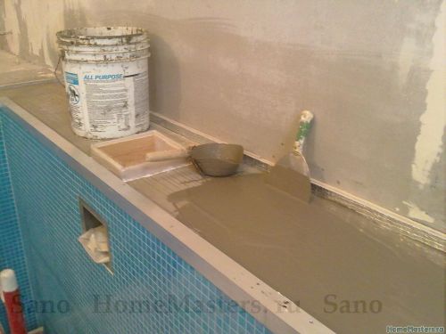

Для этого чтобы не заниматься ерундой с взвешиванием пропорций, просто делил мешок по ведрам, как раз выходило мешок на 2ведра, а воду черпал мерным литровым стаканом.
А для аккуратной заливки готовую смесь разливал ковшом.
Так же применил самоклеющийся пенофол (одна сторона с клеющим слоем) то, что он с фольгой, так просто такой был, фольга там вообще ни к чему.
Заодно сделал и ограничители, чтобы смесь не растекалась дальше выбранной площади, получилось вполне сносно, к тому же просто и быстро.
