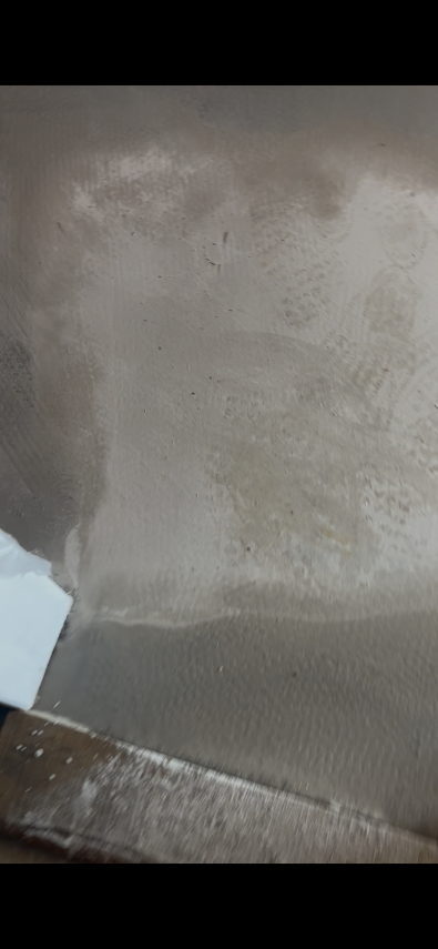

В пятницу утром «мастера» залили наливной пол в брусовом доме на черновой стяжке с теплым полом. Пылесосили и грунтовали глубоким грунтом Геркулес мы сами в два слоя накануне. Рабочие не приклеили демпферную ленту (в черновой стяжке мы её местами по глупости вырвали, этих рабочих попросили новую приделать), окна оставили на верхнее проветривание открытыми, мы их закрыли спустя сутки, когда можно было физически по полу пройти. В итоге пол спустя сутки выглядит так. Рабочие сказали, что все норм, они знают лучше, нафиг им эти инструкции на упаковке, что он должен еще подсохнуть и стать полностью белесым. Рабочих нам этих очень посоветовали…Я, конечно, подожду неделю и будут там по ситуации смотреть, но может быть уже сейчас подскажите, это капец или все не так страшно?((( Заранее спасибо.

Что вас смущает, на фото следы от игольчатого валика, и пол пятнами, от того что не равномерно сохнет, но это зависит от толщины слоя, и сквозняков

По фото пока ничего критичного не видно, а вот отсутствие демпферной ленты по краям - это косяк! Как минимум, нужно будет вдоль стен и в дверных проемах деформационные швы прорезать.

Прорезать периметр и порог. Удалить шламовый слой и открыть пору с помощью шлифовки алмазной чашкой. Мы всегда удаляем на следующий день слой "молочка", пока не набралась прочность. Если пол просох и набрался - чашкой открываем поры.
