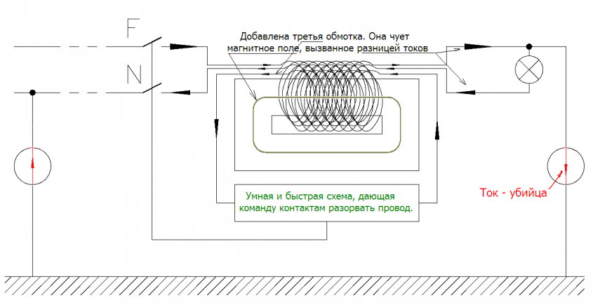

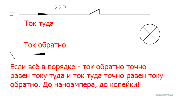

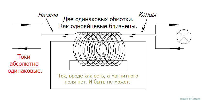

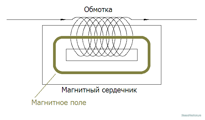

      Устройство защитного отключения. Основы. Устройства защитного отключения (УЗО) или, иначе, устройства дифференциальной защиты, предназначены для защ
