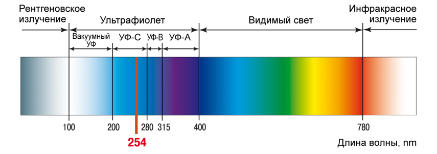

Миф №1. Специальная солнцезащита на фасадном стекле необходима только в южных широтах и жарких странах
Действительно, есть случаи, когда в дополнительной солнцезащите нет нужды. Например, если остекленная часть фасада обращена к северу или затенена другими строениями.
А вот фасады на восточной, юго-восточной, западной и юго-западной частях здания обязательно должны быть с внешней защитой от УФ-излучения.
Даже если в Санкт-Петербурге наберется за лето 15-20 солнечных дней, то для людей, которые будут находиться в незащищенном от солнечных лучей здании, эти дни будут по-настоящему жаркими.
Вывод: для фасадного остекления стоит отдать предпочтение материалу с УФ-защитой.

а как вы так лихо связали жару с УФ? как УФ-защита поможет от жары?

Солнечные лучи делятся на спектры, часть из них просто дает свет, а часть нагревает предметы внутри помещения.

... и эта часть относится к ИК диапазону, но никаким боком не к УФ :)

Часть поглощаемой энергии в любом случае превращается в тепло

Возможно, надо было бы промолчать. Но меня так перекособенило и перекорёжило от этого "логичного вывода", что аж не по себе!
Во-первых, "жара" это никак не УФ излучение, а ИК. Оно аккурат с другой стороны видимого спектра располагается. Во-вторых, жесткое коротковолновое УФ излучение обычное стекло не пропускает вообще! Вообще не пропускает! Та, мягкая часть ИК, что ближе к фиолету, здорово ослабляется. Можете, товарищи, порыться в Сети.
Для справки, суммарная толщина стекла Ленинградского двухкамерного стеклопакета - 12 мм.
А теперь мой личный опыт. Я очкарик. И хотя минус маленький, стёкла не снимаю не потому, что нифига без очков не вижу, а потому, что это защита - вечно что-нибудь мелкое отскакивает. Разумеется, взяв в руки болгарку переодеваюсь в специальные. Много лет работал на сборке специфического оборудования в паре со сварщиком аргонщиком. И очень часто ему надо было держать железки, а отвернуться никак невозможно и прикрыться нечем. "Хамелеоны" в те поры были еще пока в лабораториях разработчиков. Бывает так уработаешься, что шкура на роже слезает, а "зайцев" не ловил -  в стёклах я, в тонких, пара мм всего! Но стоит поассистировать сварному без очков, - как не зажмуривайся - рывок в аптеку за альбуцидом гарантирован!
Тут есть один наблюдательный товарищ, поднимавший жесткую тему о том, как нас дурят производители иных материалов. И я с ним согласен. Так вот, я бы предпочёл независимое мнение медика о необходимости устанавливать УФ поглощающие стёкла. Мне медик сказал - "у ребёнка некоторая рахитичность от нехватки УФ".
Я бы еще понаписал про люминисцентные  лампы с полыхающим внутри УФ из... такого же ОКОННОГО стекла толщиной в 1 (один) мм, про кварц, но этого хватит.
Очень извините за резкую резкость, был взбешён.
Было бы нечестно умолчать про №2 и №3. Действительно, грамотно изготовленный стеклопакет крепко глушит шум и закаливать стекло нонче умеют чуть ли не в каждой стеклорезке. И оно, калёное, зверски неразбиваемое.
15 минут назад, ANSO GROUP сказал:
Какова энергия УФ в спектре??? Сколько добавится превращённой ИК? Если один-другой %, нехай добавляется. Воистину, "не в деньгах счастье, а в их количестве!".
