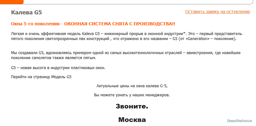

etc. Я пытался отследить появление этих окон, но обломался.
Сейчас, когда полез за описанием, напоролся на это:
Выходит, не всё так просто. Не получилось.
Дело в том, что ширина рамы - это не только уменьшения площади в свету, это еще и дело вкуса. И хоть о них не спорят, они, вкусы, очень разные. Вот как по мне, так я сторонник максимальной площади стекла. И я не один такой псих. Лоджии, остеклённые "по тёплому" выглядят крепостными стенами с бойницами.
Проект "Калева Ж-5" умер и, к сожалению, до сих пор ни одна контора так и не предложила ничего "революционного".
Выходит, как в известном КФ - "Будем искать!"
Ну, или придумывать.

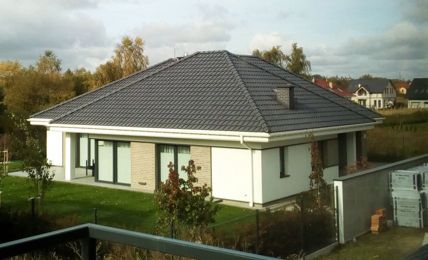

Для фиксированных проемов существуют алюмопластиковые системы. Рамы сдвижные. Просвет получается не меньше, чем у глухого окна. Сразу скажу, что есть холодные и теплые системы (на фотке как раз последние).

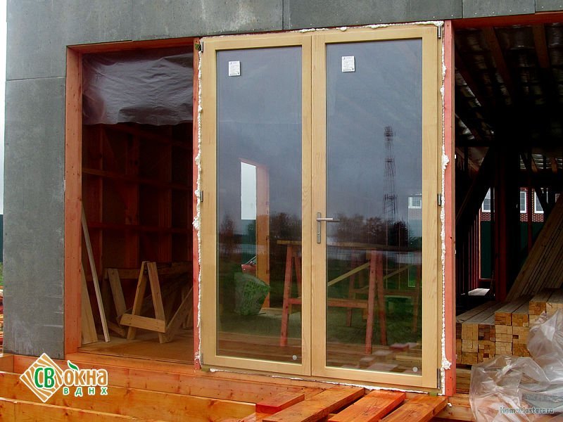

Есть REHAU GRAZIO с низкой рамой. От края рамы до стекла - 104 мм. Также у наших деревяшек, которые эконом, от края рамы до стекла - 100 мм. В деревянных евриках сбоку - 115, снизу - 125.

А что, совсем безрамный вариант никого не интересует? Вернее не так: рама есть, но только по контуру. Всё остальное совершенно открывающееся и прозрачное.
4 часа назад, Manul сказал:
Старик! Пока я обречён прозябать в "каменных джунглях". Вот когда у меня будет дачка такого формата как на твоей картинке, то окна будут точно как ты указал и даже больше! Но есть опасения, что такой не будет :) Так что давай мечтать в рамках обычной советской малогабаритки.

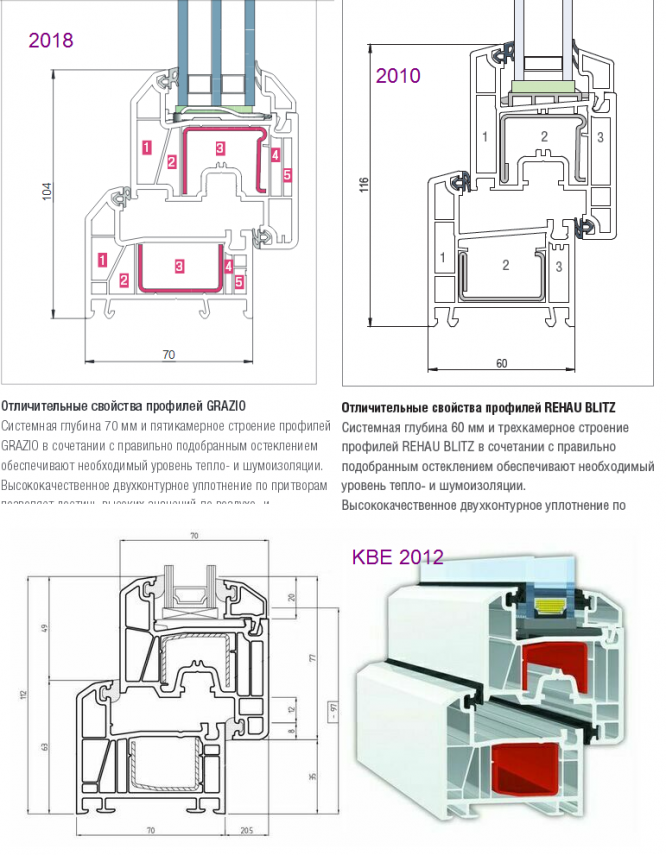

Добрался, наконец, до компутера. Правда, не до того, где всё про окна. Но и тут кое что есть. Снял три картинки: из твоего pdf (2018 год), из своего, про BLITZ (2010 год) и еще из описания KBE (2012 год) выдернул. Годы взяты из описаний файлов. Прошу взглянуть.
Огорчения: "темень" за 8 лет уменьшилась всего на 12 мм. Но каждый выигранный миллиметр и каждая полость от экструдера преподносится буржуинцами под фанфары и литавры как великая победа! В 10-ом они вопили про трёхкамерность, сейчас 5 камер - это супер пупер какое достижение. Ничего радикального, ничего революционного. Тошный маркетинг, рекламные игры, в расчёте на неосведомлённого потребителя.
Конечно, контроль качества у них там на высочайшем уровне! Стабильность параметров гарантирована. Собирать и монтировать такие окна - удовольствие. Но тупое. Повеситься можно от тоски!
За это время увеличивалась производительность, сокращались расходы. При этом зарплата сотрудников этих фабрик не шибко выросла, а продажная цена изделий пытается не отставать от бакса. Я не о заводах на берегах Рейна и Эльбы, а о нашенских ихних филиалах.
Конструкция окон столь продумана, что позволяет нанимать для монтажа персонал с наинизшей квалификацией и, соответственно, оплатой труда. Тут надо не про окна читать, а товарищей Катасонова, его "бледную тень" - Делягина послушать и на оценки товарища Глазьева обратить внимание. И, конечно, про Фурсова не забыть. Про Аузана, Хазина я вобще молчу!
Но вернёмся к рамам. Итак, за 8 лет практически никаких изменений. Их не будет, покуда всё задавлено рехавским, кбешным и аналогичным ширпотребом. А чтоб революционно рвануть на рынок с чем-то уникальным - нужна смелость. И деньги. Очень большие деньги. Очень-очень большие. Наша экономика построена так, что форды, гейтсы и прочие джобсы невозможны! Никому не дадут тронуться с нуля и вырваться в лидеры. Всё поделено.
А нам остаётся мечтать и что-нибудь придумывать. "В стол".

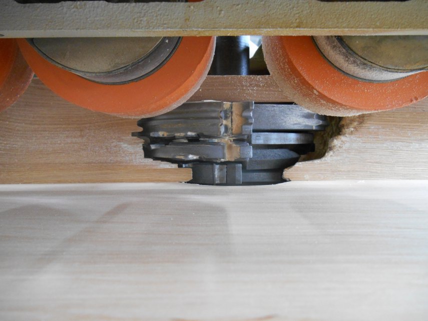

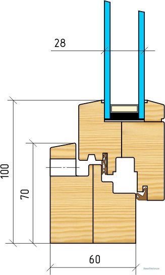

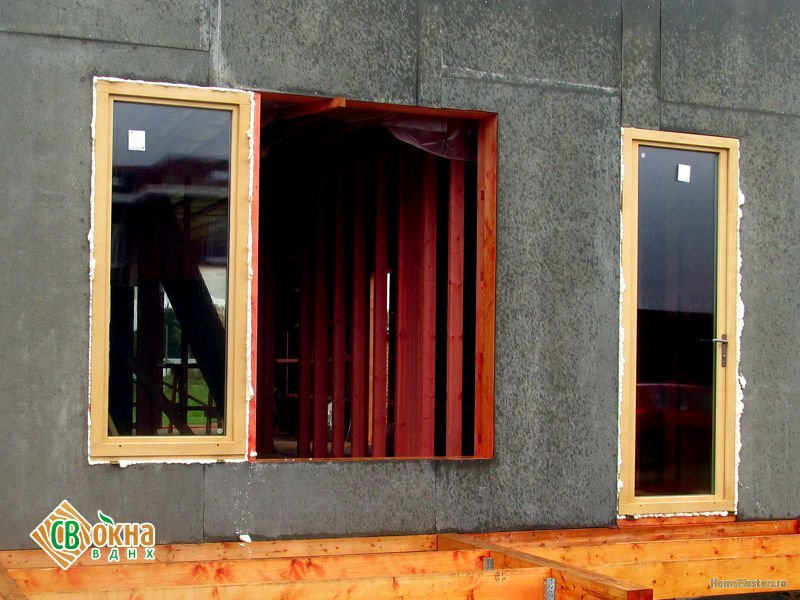

Там еще прочность должна быть. Вот минимум, что мы можем сделать в дереве:
Выглядит вот так:
Можно еще раму срезать и фрезернуть, но как это все будет под ветровой нагрузкой стоять?

Ну там не метровой высоты фреза :) Небольшая, сверху ролики автоподатчика. Возни с деревом много - делаем окна, знаем :)
