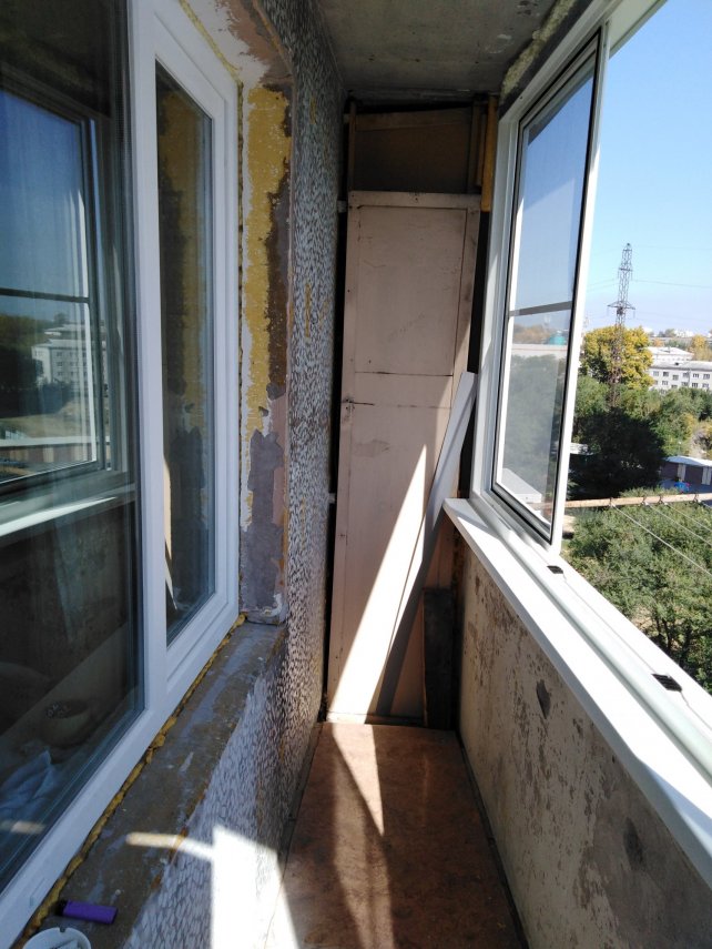

Предыдущее состояние балкона я не запечатлел, да и собственно там ничего интересного не было. Протекающее алюминиевое остекление, покоробленный деревянный пол и вздувшиеся МДФ-панели.  Всё это было демонтировано и установлено новое пластиковое холодное остекление. Хотелось бы конечно поставить тёплое, но утеплить данный балкон с наружи не представлялось возможным, а утеплять с внутренней стороны не позволяет ширина балкона. Вобщем балкон решили оставить холодным, но хотелось чего-нибудь не совсем обычного и не сильно дорого. Т.к. хозяюшка квартиры человек не боящийся в ремонтах экспериментов, решили  сделать не много не обычно, но и не слишком затратно. Выбрали ламинат. Но ламинат не только на пол, но и на стены. Решение для теплого помещения уже не новинка, но как поведёт себя данный материал на холодном балконе с солнечной стороны, где он будет греться солнцем и потом опять замерзать, и так изо дня в день терпя такие перепады нам конечно же не известно. Но рискнули. Ламинат купили на распродаже, чтобы в случае не удачи не жалко было содрать его со стен и перешпаклевав стены просто их покрасить.
Такой вот стандартный узкий клиновидный балкон в обычной панельке.

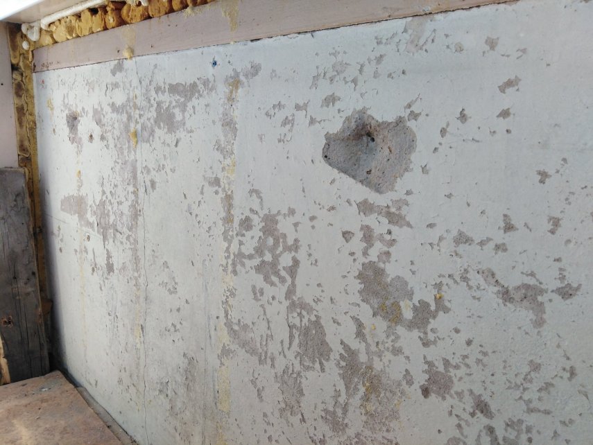

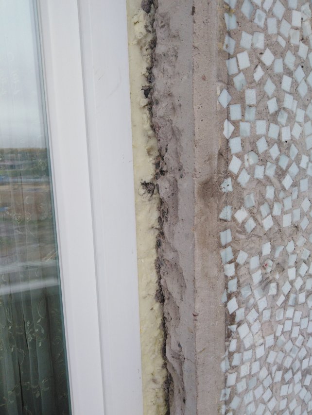

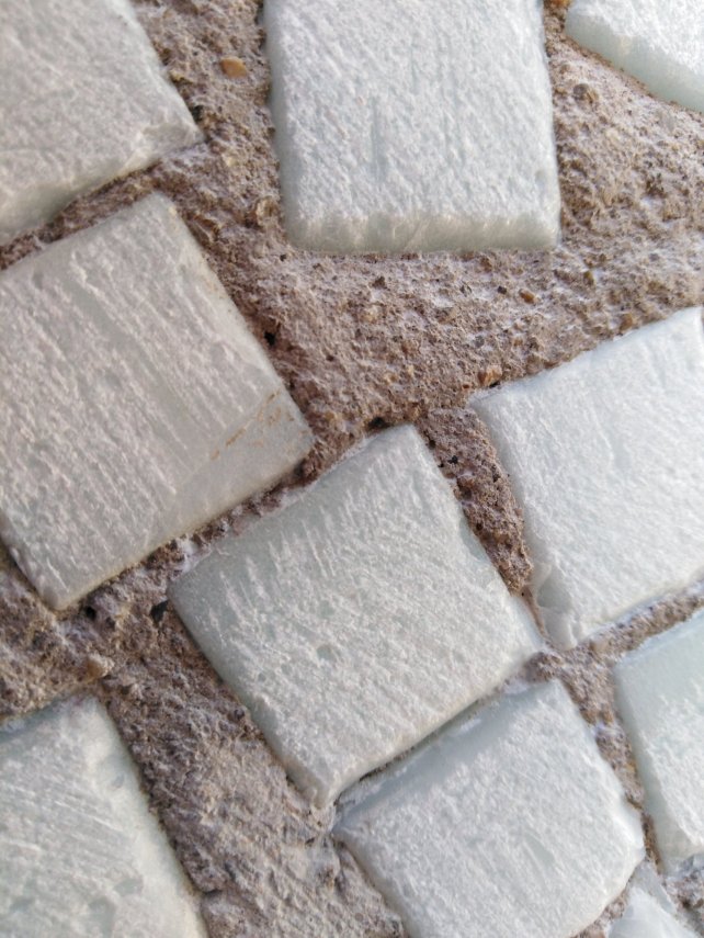

 Плясать пришлось от уже установленных окон, посему пришлось штукатурить стены, дабы получить одинаковый откос по всему периметру балконного оконного блока. Фасадная плита вся покрыта мелкой мазайкой и штукатурить по такой стене не айс,

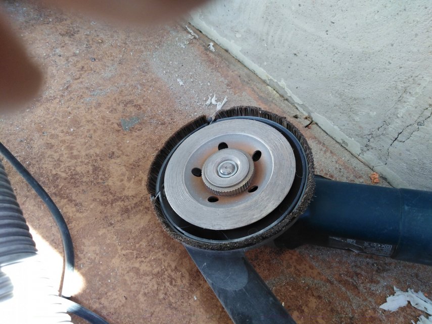

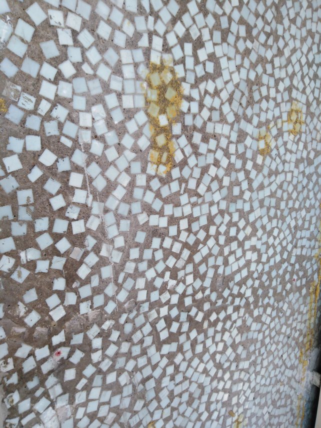

посему стеклянная мазайка была зачищена алмазной чашкой до такого состояния, загрунтованна и для гарантированного сцепления решили оштукатурить плиточным клеем класса плитка на плитку. Тут площадь не большая, поэтому не сильно накладно.
 потолок и панель парапета тоже была очищена от краски и оштукатурена плиточным клеем но ниже классом
Зачистка была не долгой, с пылесосом, поэтому соседи не пострадали:)

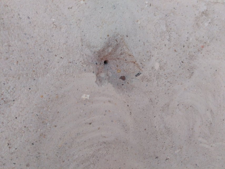

Стены были отстреляны и оштукатурены по маякам плиточными клеями Старатели-Люкс и Плюс. Особо фоток не делал, вобщем то обычный процесс, хотя конечно с клеем есть некоторые нюансы, его не протянешь как гипсовую или цементную штукатурку несколько раз, он тут же заветривается и сгребается за правИлом, посему его можно протянуть 2-3 раза сняв излишки и всё, на соседнюю или предыдущюю захватку лучше не залазить. Оставшиеся натяги лучше счистить на следущий день, это проще и лучше визуально. Толстым слоем лучше не тянуть, клей плывёт. Лучше сделать в два слоя, т.е. основной слой накидать без выравнивания просто разровняв визуально не вылазия выше маяков и на следующий день протянуть тонким слоем. Маяки ставились из гипсовой штукатурки и потом удалялись.

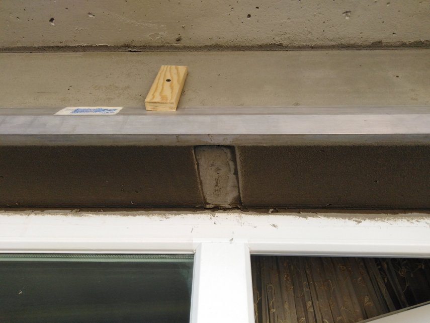

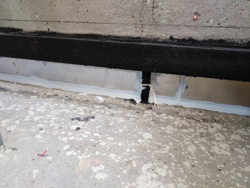

По низу парапета имелась сплошная вентиляция. Т.к. балкон холодный, эту "вентиляцию" закрыл полосками металопластика и прошел МС-полимером.
Страшный широкий шов это потому что у тубы каким то образом отломился носик вместе с резьбой. Не выкидывать же. Пришлось добивать тубу без носика и ровнять исключительно пальцем:) Железные элементы были частично очищены от слабодержащейся краски и окрашены жидким битумом. Плиточный клей на него  прекрасно цепляется, да в просто в наличии была начатая банка.

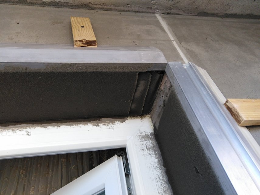

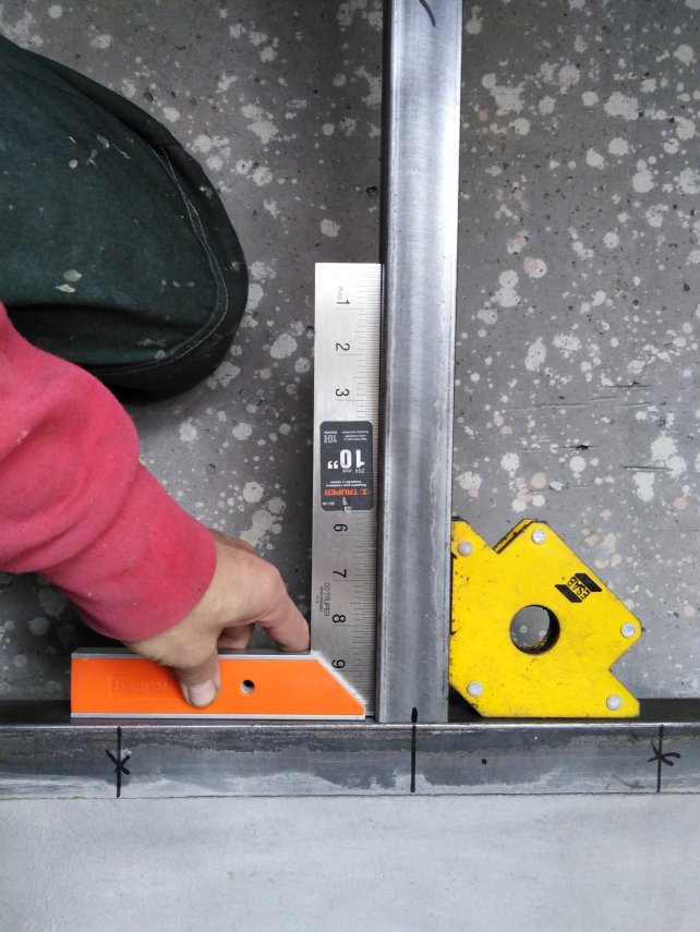

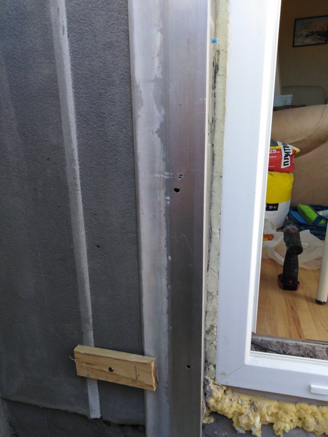

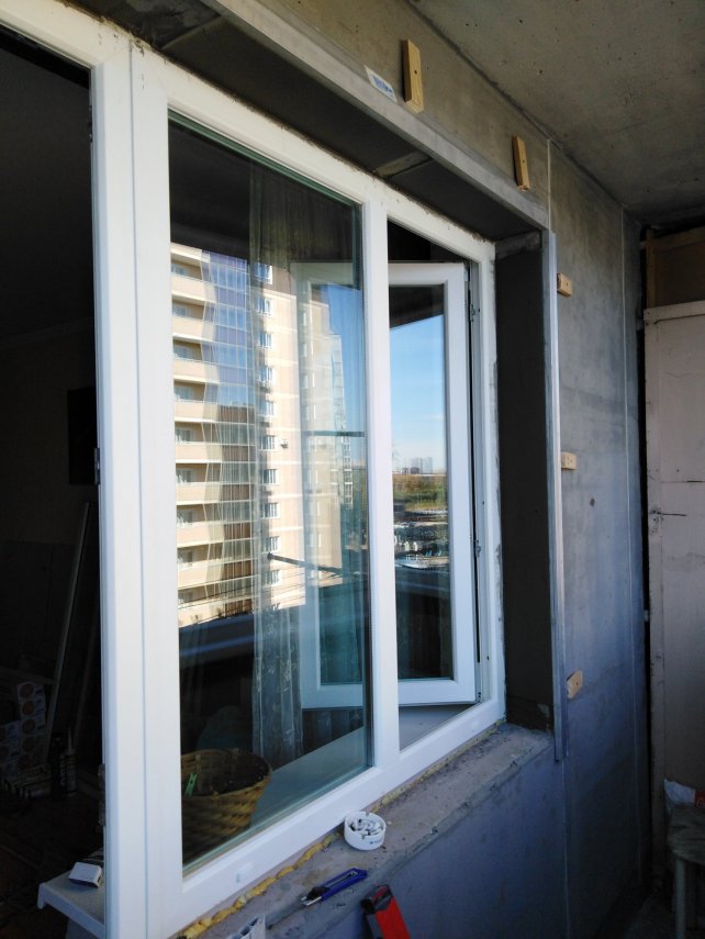

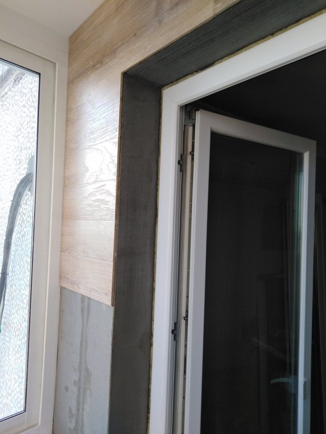

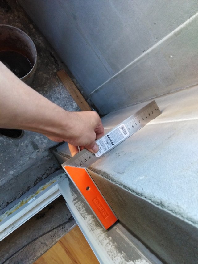

Теперь об откосах. Стены готовы, плоскости выведены, теперь задача сделать откосы с учётом толщины ламината, чтобы загнать его за профиль рамы. В данном случае мне было удобней применить способ выведения откосов по шаблону.

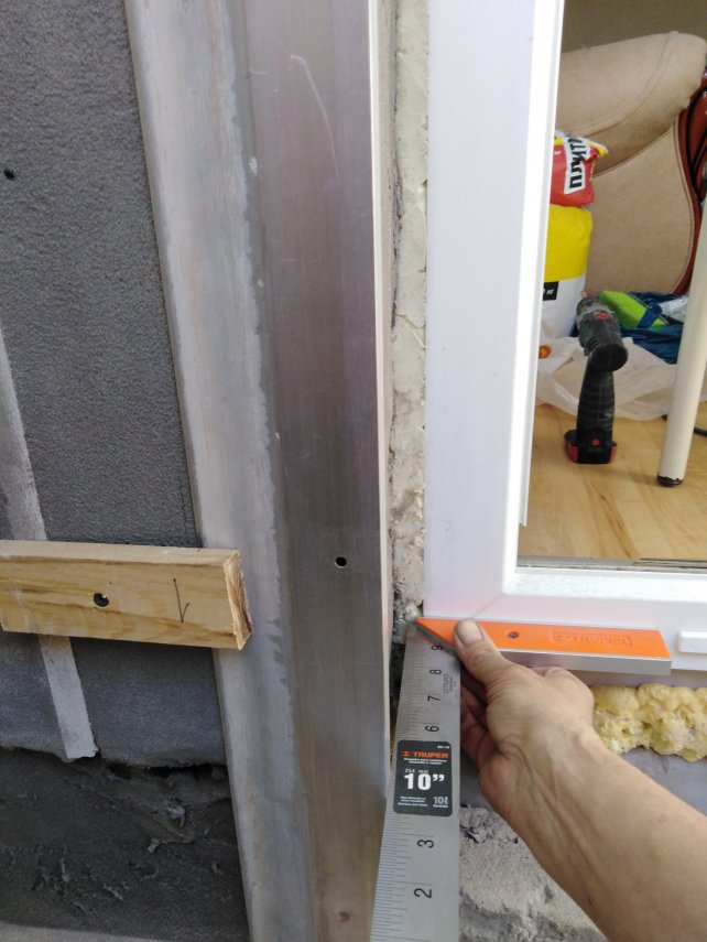

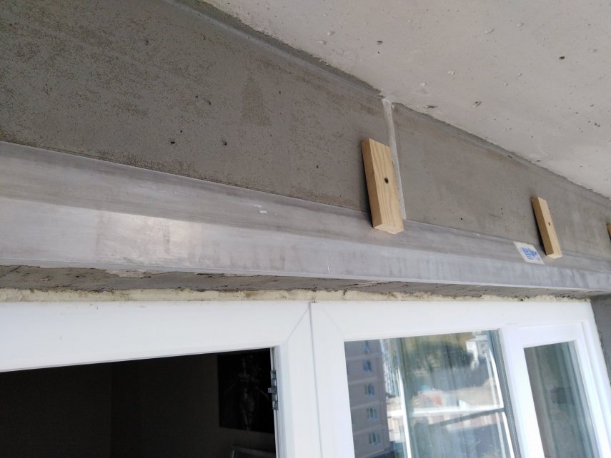

Выставляем правИло, крепим к стене с помощью деревяшек. Таким креплением легко корректировать положение правИла в нужное положение
IMG_20180927_112807.thumb.jpg.6d233fcb32d9a319cd8d38f255a314e1.jpgIMG_20180927_112826.thumb.jpg.5e5a698851d43c07d2abb802ebc20d18.jpg

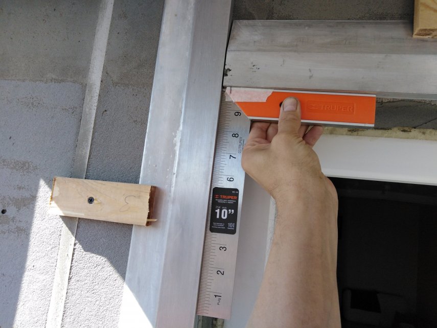

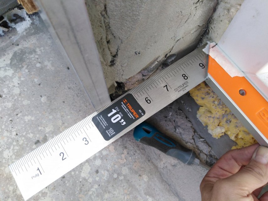

Угольником с меткой толщины ламината корректируем положение правИла
Проверяем угол бокового откоса и верхнего. Это конечно же еще и зависит насколько ровно установлена рама, иногда приходится делать относительно рамы, чтобы откос не получился вертолётом. Пусть даже не будет уровня и прямого угла, это не будет видно визуально, но откос будет ровным.

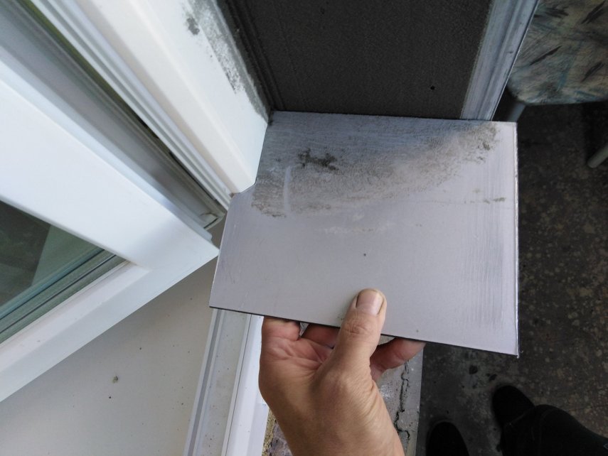

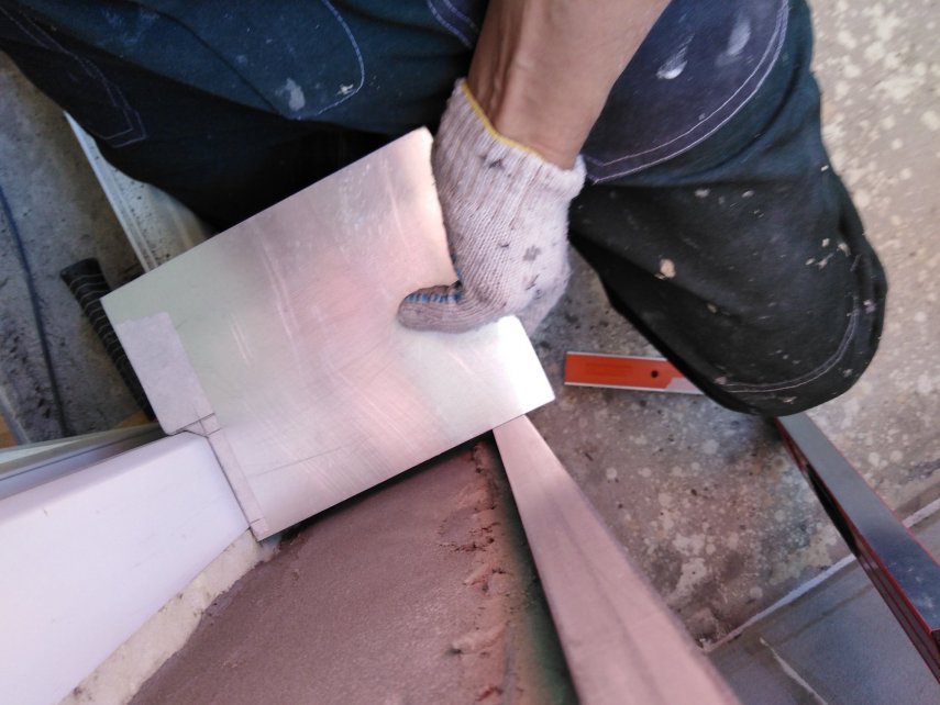

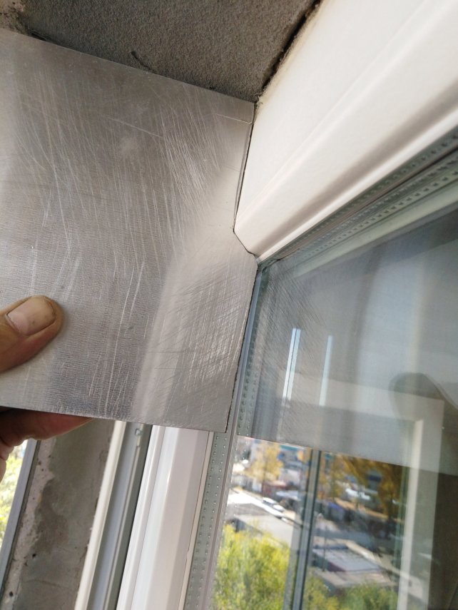

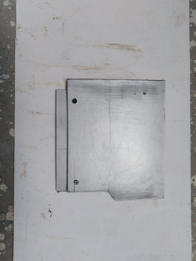

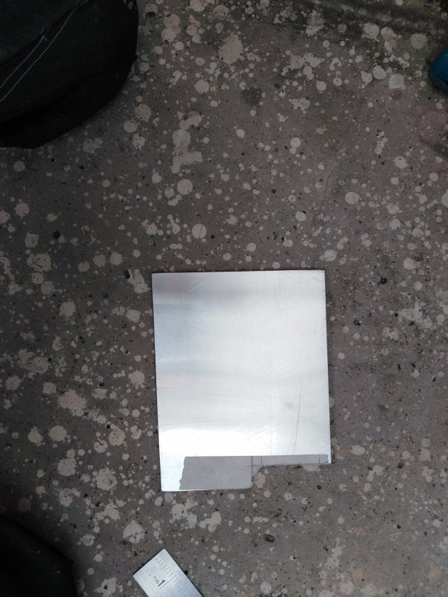

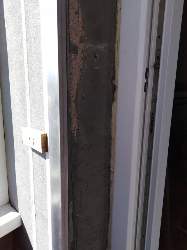

Далее делаем шаблон из чего-нибудь, мне нравиться из металлопластика(алюкобонд). Материал достаточно легко обрабатываемый и достаточно жесткий для такой работы
Чтобы не цеплять уплотнитель делаем подрезочку на краю шаблона возле стекла.
затем окна заклеиваем малярным скотчем чтобы не царапать пластик шаблоном и песчинками раствора. Накидываем раствор и стягиваем. Получаем такой откос. Маяками служили рама и край правИла.
Но у такого способа есть свой минус. Углы и места пересечения с импостами остаются неоштукатурены сразу. Их приходиться дорабатывать после схватывания раствора или просто накинуть с запасом и потом сточить.IMG_20180927_150725.thumb.jpg.b0d9c8dfb942ed1a9841aa1cf0ed505b.jpg
В итоге имеем такие откосы

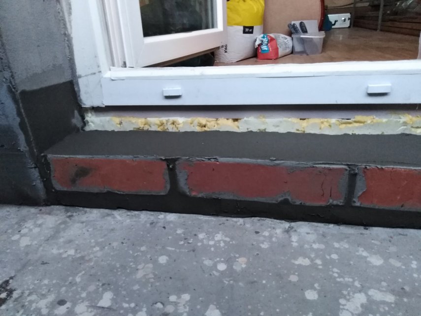

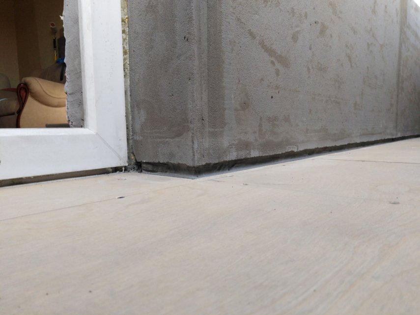

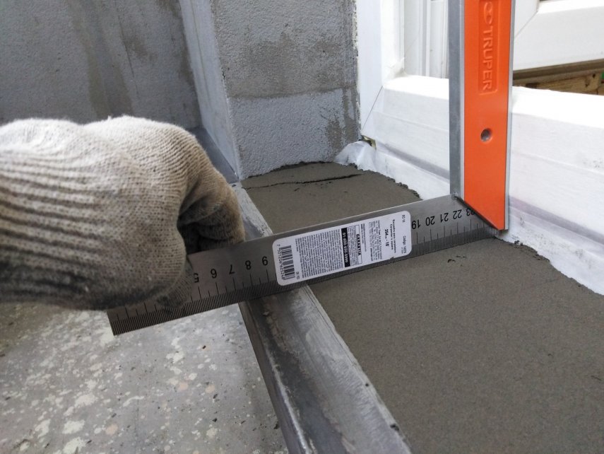

Чтобы не мудрить на полах с лагами решил просто сравнять зону порога в плоскость стен. Положил кирпичики
 и к шаблону просто прикрутил добавочку с учетом высоты пола( далее будет видно почему так)
ниже видно, что оставлен зазор между старой пеной и новыми кирпичиками. Этот зазор будет тоже заполнен пеной.

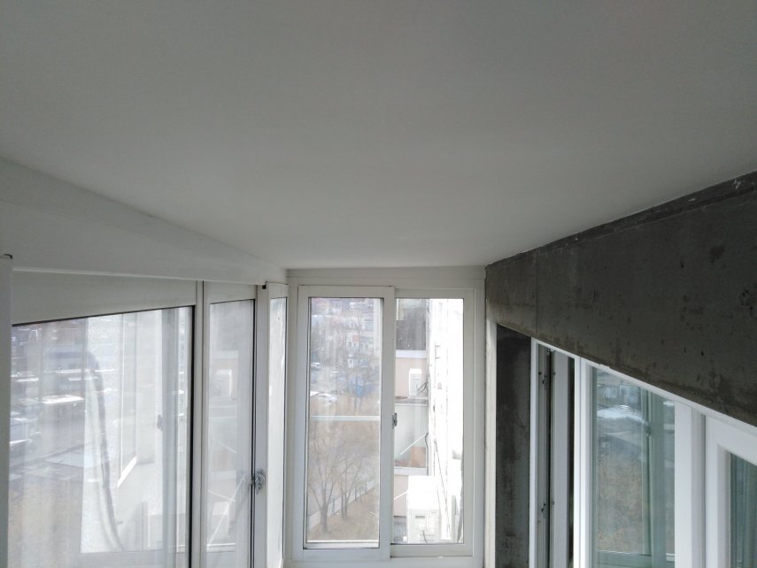

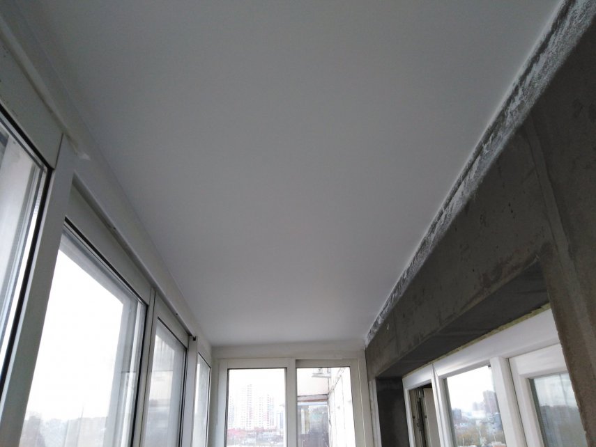

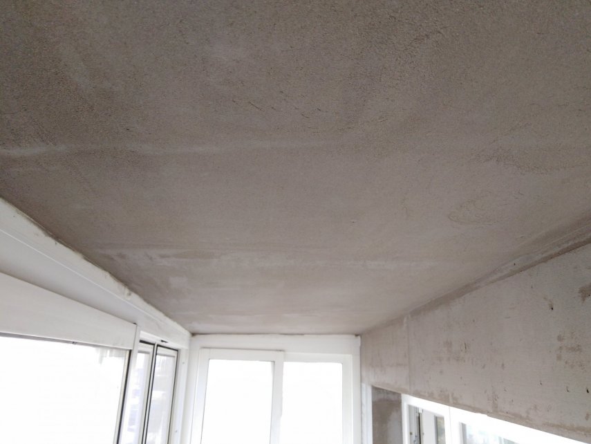

Потолок. Потолочная плита имеет провисание до 5см. Хозяйка терпеть не может подвесные конструкции, поэтому решили ровнять плиту визуально, пусть с уклоном но чтоб без вертолета.И опять же цементная штукатурка на бетон как то не очень айс, поэтому в ход пошел плиточный клей. Потолок не стены, тут пришлось по любому в два слоя. Балконная рама почему то была установлена с большим зазором от потолка( я так подозреваю замерщик не стал сильно париться и дал допуск сантиметров на 5-6), поэтому по ходу зазор был прикрыт пластиковым уголком на 50мм.
IMG_20181010_143250.thumb.jpg.375563cfb5827515fce266cc731df364.jpgIMG_20181010_152722.thumb.jpg.69271a7daf766acd1c35fc40ca9689dd.jpgIMG_20181014_122200.thumb.jpg.29422ceb30e41f8d3a6b3358fb9979eb.jpg
Далее шпаклевка фасадной финишкой Террако-Акрилфиллер.
И покраска валиком. Правда покрасил внутренней краской, были остатки от ремонта кухни, думаю будет нормально, т.к. шпаклевка не грунтовалась и краска просто впиталась первым слоем.

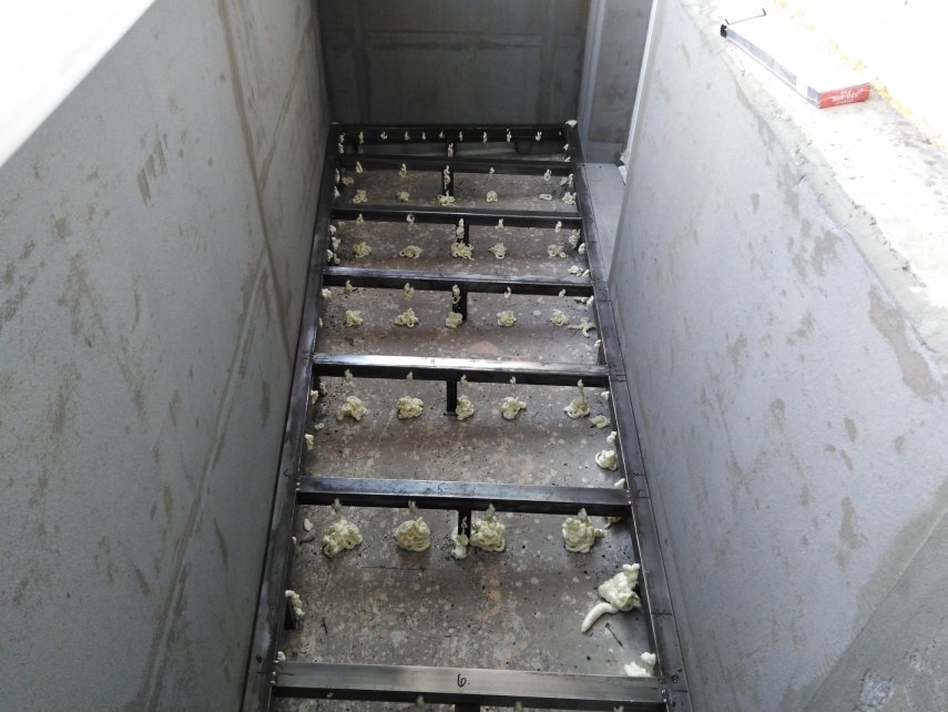

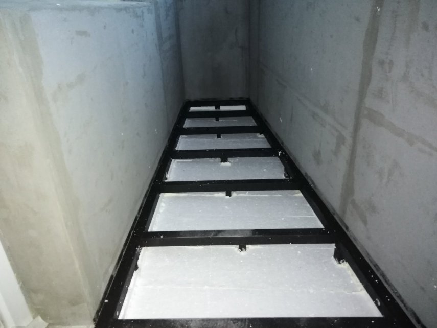

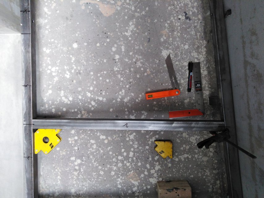

 Далее опять не традиционное решение. Нижняя плита балкона, как и верхняя, тоже вертолетом со свисанием до 5 см. Выделываться с деревянными лагами и вертолетом плиты мне не хотелось, да и по задумке загнать ламинат пола под раму двери приходилось поднимать пол на 17 см. Решили сделать лаги из профильной трубы 40Х40. Конечно можно и меньшую трубу взять, но площадь опоры фанеры больше при таком размере лучше. И разница по цене труб на такой площади просто не значительна, затраты на хорошие доски для лаг были бы не меньше. Сварщик из меня начинающий, посему некоторые ошибки были допущены, но в общем каркас пола получился довольно таки не плохо.
 Стартовал от стены в сторону парапета. Сначала сделал периметр, затем вставлял перемычки или как их правильно назвать, типа лаги.
т.к. балкон имеет клиновидную форму, то запил трубы под прямым углом не прокатывает. Вот тут то приходит на помощь малка-угломер. С её помощью легко переноситься угол реза на деталь.
IMG_20181019_104112.thumb.jpg.abc49b957062f593f741220a7807116b.jpgIMG_20181019_104153.thumb.jpg.e257d34d63aaf4b707bd576c801e2a70.jpgIMG_20181019_104422.thumb.jpg.33efd54e336d940a72c884649b8471a0.jpg
такие получились "лаги". Дальше был эксперимент с запениванием трубы внутри. Фигня получилась у меня. Много дырок насверлил, надо меньше ибо часть труб осталась пустой. Дырки надо было затыкать, а так воздушные пробки вытолкнули пену наружу. Короче не делайте так, делайте по другому как то.  Вобщем получил я по ушам:clip: от Стимроллера за точечную сварку и за такое запенивание.  Но сварка держится, я и скакал по ней и большим молотком стучал:noddle:
покрасил я каркас и напихал под него халявного пенопласта, т.к. снизу балкон не остеклен и этот пенопласт особо ни чего не изменит, но хоть чуточку сдержит градус.

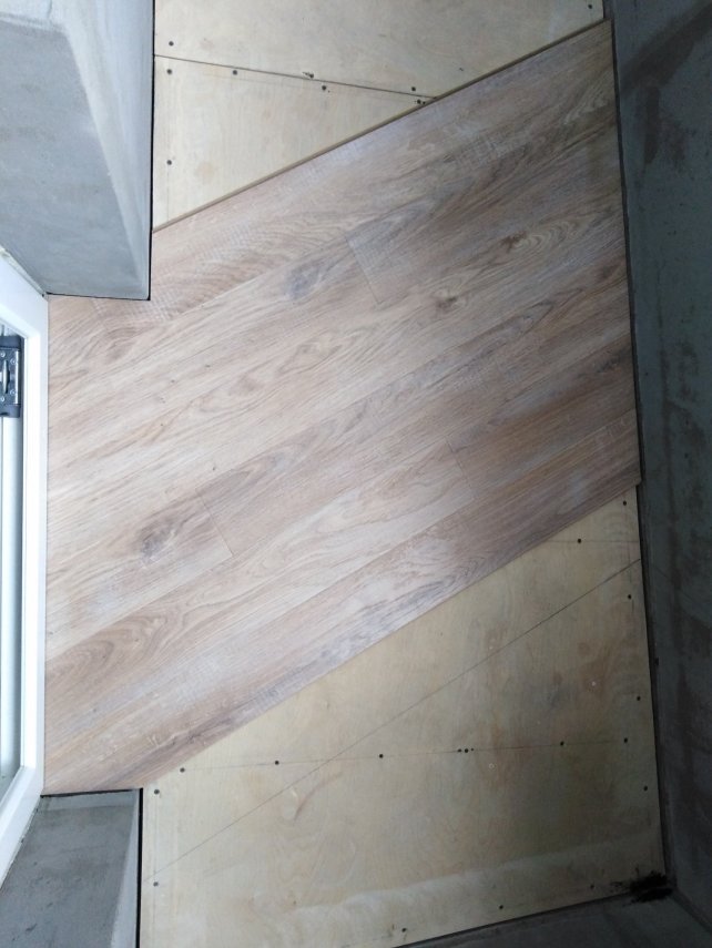

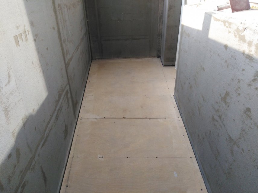

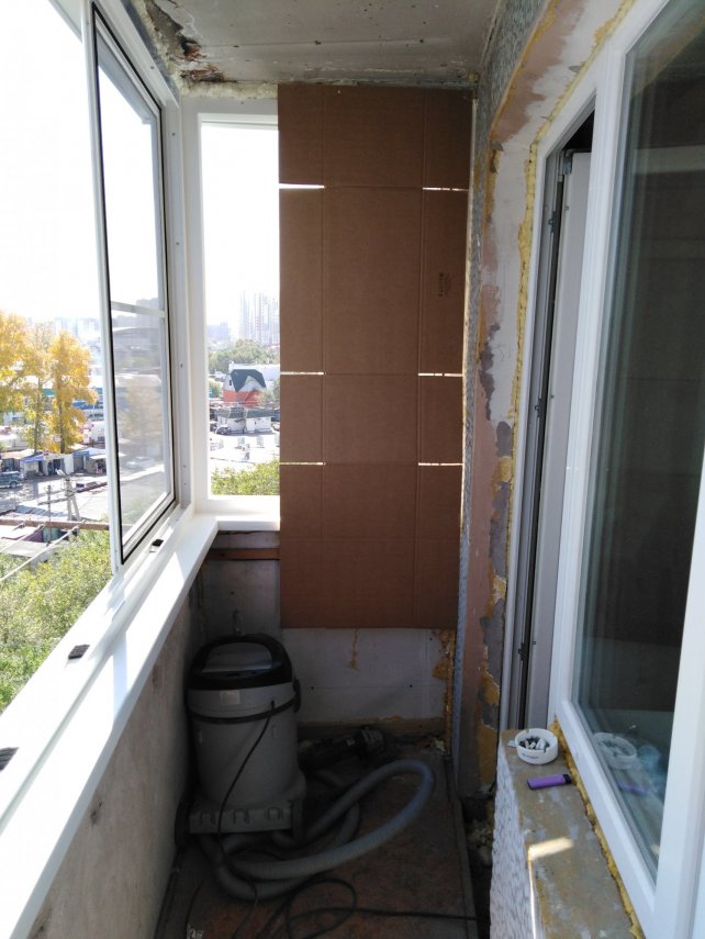

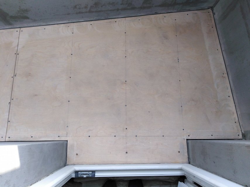

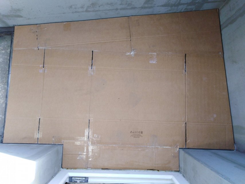

Т.к. форма балкона не прямая вставить просто так лист фанеры проблемно, поэтому делаем шаблон из картона
 и выпиливаем фанеру
 со вторым листом гораздо проще, получаем такой полIMG_20181025_095613.thumb.jpg.5f7269e40139e67abbae8802ac4d846b.jpg

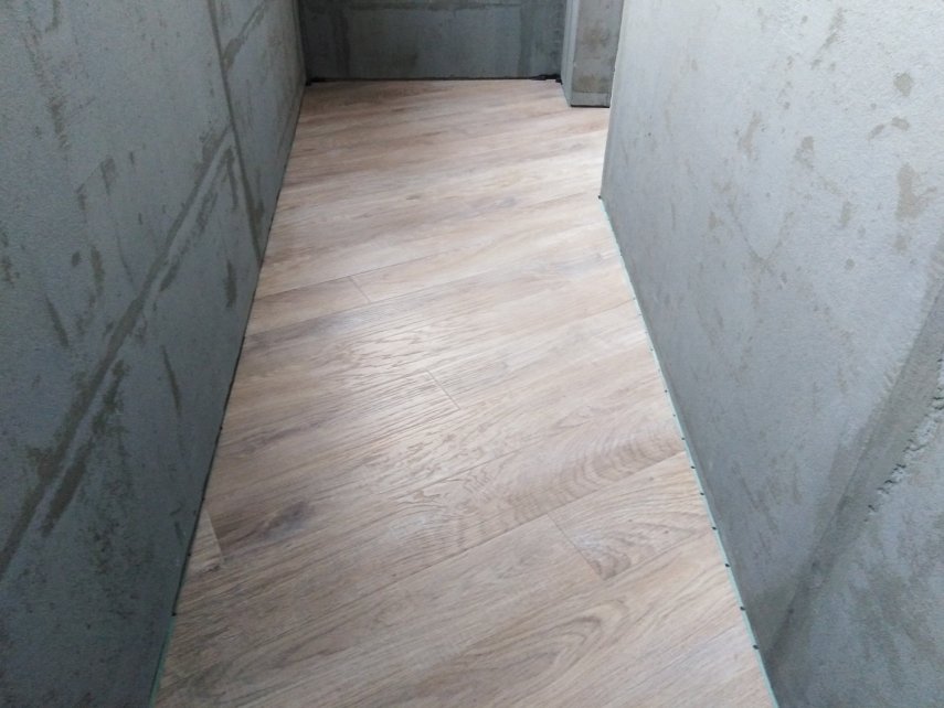

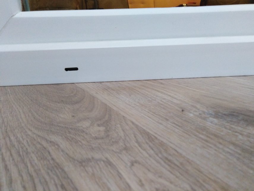

Далее делаем штробы над фанерой, чтобы ламинат мог туда гулять, т.к. ламинат будет без плинтуса и будет перекрываться стеновыми досками.
кидаем подложку и начинаем укладку, но не от боковых стен, а от входа, вернее от самого широкого места и в данном случае самого сложного, т.к. нужно загнать ламинат под раму и укладка диагональная. При прямой укладке пройти эти углы было бы проще. Это к вопросу от куда начинать укладку. Данный случай показывает, что грубо говоря от середины. Этот кусок был собран и задвинут под раму целиком, по другому никак. (фото примерки, без подложки)
IMG_20181027_111240.thumb.jpg.f9fdbfe8b89bfbe9fc56b330167c72f0.jpgIMG_20181027_111204.thumb.jpg.ae6f799181d03de32ba9197505cd136d.jpg
Дальше собирается без проблем, обычная укладка.IMG_20181027_165750.thumb.jpg.de05c28273f4f00494dc3048da6335c4.jpgIMG_20181027_165502.thumb.jpg.cdf35c506cc1e05edea10ada13c17690.jpgIMG_20181028_164414.thumb.jpg.f3770337289d965053886f18587b5b0f.jpg

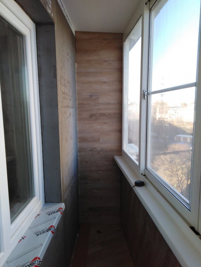

Собственно цель достигнута, расчеты были правильными. Ламинат задвинут под раму и ни каких плинтусов и порожков

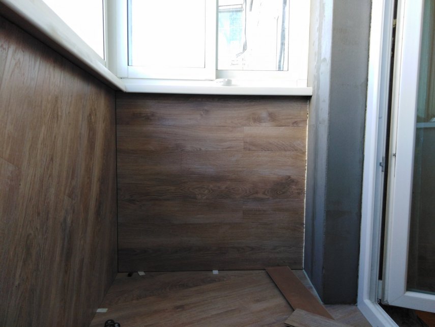

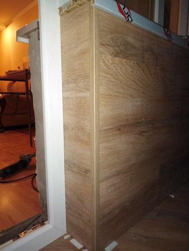

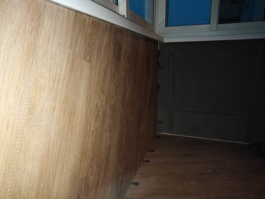

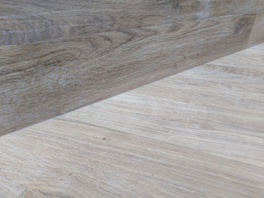

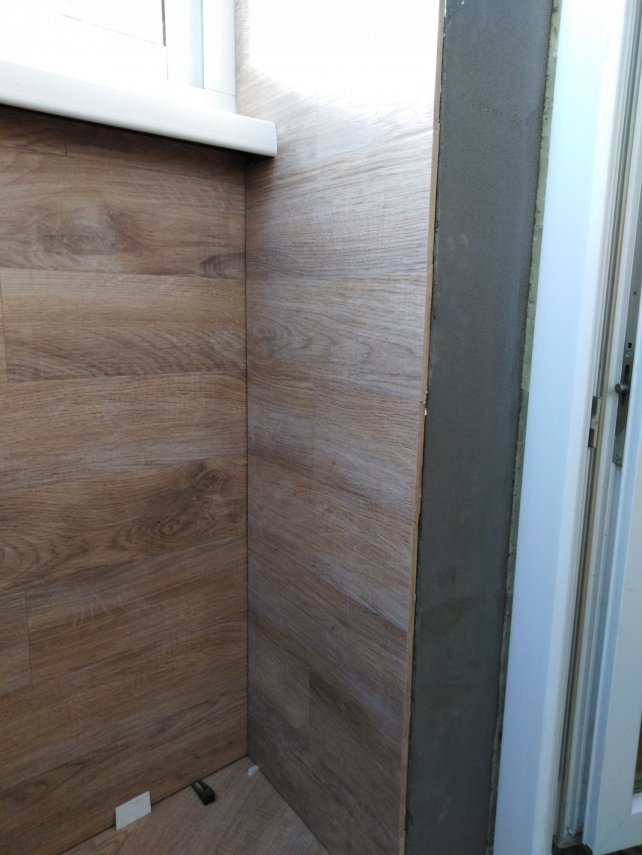

Далее стены. Сначала собрал лицевую стену. Она тоже по диагонали. Задумка была сделать диагональ пола переходящую в диагональ стены, поэтому делалось без плинтуса, ибо плинтус рассечёт этот рисунок. Но я немного пролетел с углом диагонали. В начале у меня швы пола и стены сходились чётенько, но через три метра стены я съехал на 12мм. Этого конечно не видно, т.к. балкон узкий и глаз просто не видит под таким углом. Но осадок остался, надо более чётко просчитывать такие моменты. Возможно этот косяк я допустил, потому что делал уже под вечер в полумраке, освещение от прожектора не помогло, нужен всё таки дневной свет.
IMG_20181029_175744.thumb.jpg.8828fe64ac0eddc2bcd5c1dbda4e666e.jpgIMG_20181029_175825.thumb.jpg.da616b0bd5063ad28b5a60e0e8a21cc4.jpg

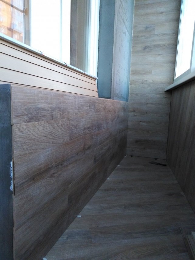

Затем боковая стена с прямой горизонтальной укладкой
и дальняя узкая стена. На ней тоже ламинат загонялся за балконную раму, посему у досок срезаны замки. в примыкающей, перпендикулярной стене, тоже есть штроба для гуляния ламината. Насколько это актуально с данной шириной стены фиг знает, но штробу сделал.

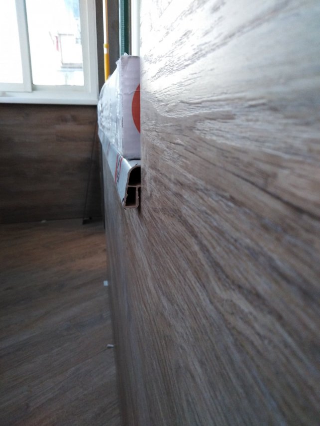

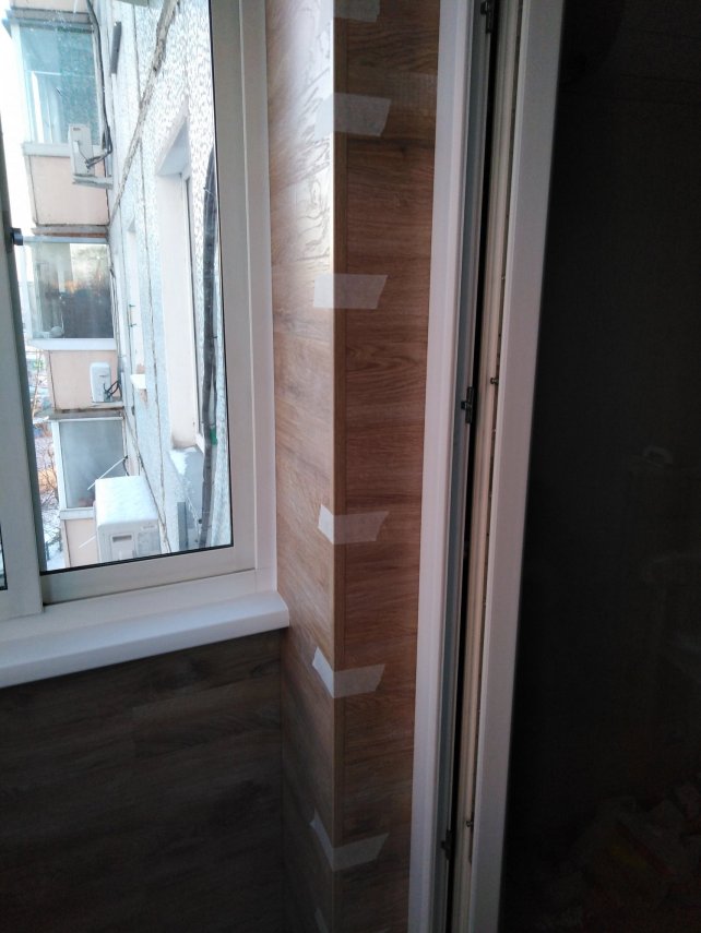

Теперь дошла очередь до последней стены. Стена собиралась сначала снизу вверх, затем над окном, затем опускалась вниз с другой стороны окна. Такой способ страхует от пролета по рядам. Т.е. ряд у нас разрывает проём и можно впухнуть когда дойдя до верха проёма у нас не сойдутся ряды. Если на плитке такой пролёт можно отиграть швами, то на ламинате такой фокус не прокатит.
IMG_20181107_170047.thumb.jpg.8cc5c2e24c61ca7b10c80bdad98cac84.jpgIMG_20181107_170134.thumb.jpg.b697f098ceab0b72028cf8cd43c9a9b7.jpgIMG_20181108_130257.thumb.jpg.208c31a20e1039f30fe23760e3a3bea2.jpg

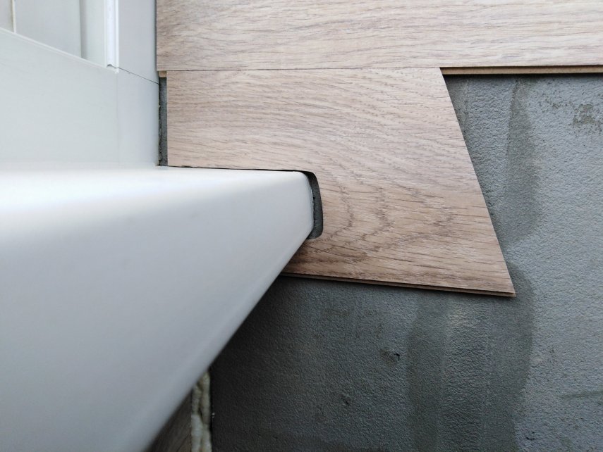

опускаясь вниз уперся в подоконник. Сделал шаблончик. Блин ну не возможно всунуть туда целый кусочек доски обойдя свес подоконника. Пришлось разрезать в невидимой зоне под подоконником
инструментарий для точных подгонок
IMG_20181113_163201.thumb.jpg.72d03bcfc421894a7d3361831ecd4b79.jpgIMG_20181114_093313.thumb.jpg.58433d8d7de57a9e81c9b6eaea955bb9.jpg
Такой маленький свес подоконника, только-только чтобы заглушка зашла. И структура доски смотрящаяся на стене, что не всегда видно на полу.

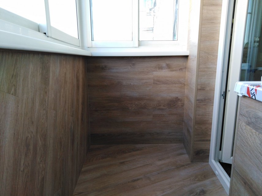

 Общий вид получился как то так.

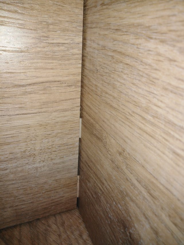

Есть парочка "но" от меня (сам понимать должен, что мимо такого Феникс бы не прошел):
1. Внутренние углы - бомба. Но не надолго. Я бы все-таки там внутренние уголки поставил.
2. Я бы не стал штробить по периметру борозду под расширение ламината. На стадии штукатурки можно было заранее заложить штробу, просто стартовав от уровня чистового пола (он был известен - уровень рамы на входе)
3. Что значит нельзя засунуть целую доску под подоконник? Шип у монтируемой доски среж и стык на клей.
Да сомнения в этом были, но уповал на маленькую площадь и маленькое гуляние. Герметик силиконовый должен выдержать маленькие расширения. Другое дело, что ряды могут сыграть по разному и тогда кирдык ровной линии. Посмотрим до лета, а там если что вклею узенькие уголочки.
Имел ввиду, что вырезать на доске профиль торца подоконника, он же буквой Г и вот эту Г не впихнуть. Если бы другая сторона подоконника была свободной, то можно было бы протянуть доску через весь подоконник с вырезом Г. А так, ну глянь на картинке, пришел серединой доски, как натянуть букву Г тудой? Думал даже пильнуть край подоконника, чтобы доску за него завести целой, но мы же не ищем легких путей:) А замки да, в сложных местах срезаю.
Смотри под подоконником ты вставил маленький фрагмент. С этим согласен. Я не понял зачем ты саму доску половинил. Ладно бы если бы у тебя сам вырез под подоконник в доске был буквой Г. Но у тебя вырез то простой прямой. Доску надо было целую под углом к стене заводить. Нуто есть не перпендикулярно подоконнику а под острым углом к нему. Сначала ту сторону где подоконник вставил а потом прислонил уже противоположную. А чтобы с замком не маятся срезаешь шип

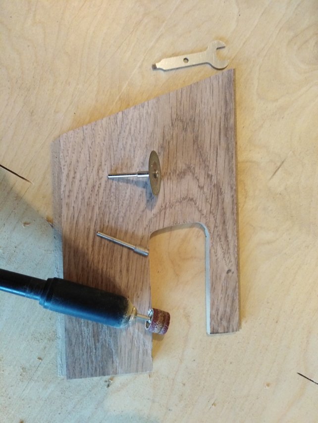

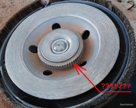

Паша! Не молчи! Я уже 7 часов мучаюсь - чем у тебя диск прикручен?
pavlik123
7 часов назад, steamroller сказал:
Это сдс-гайка, типа как у дрели безключевой патрон. Такие гайки уже почти у всех производителей есть, но у боша она самая большая по размеру. На выработанной чашке как на фото, такая гайка уже цепляет поверхность.
steamroller
Ну и скорость у тебя! Спросил - ты через 2 секунды ответил. Я про такие гайки ни ухом, ни рылом. Обычно рукой диск откручиваю. Изредка ключом. Но уже не помню когда им в последний раз.
Всё! Хочу такую гайку!

Гайки не плохие, но цена офигенная. Мне больше метабовская понравилась, она тоньше и наверно попроще. Бошевская сильно громоздкая
