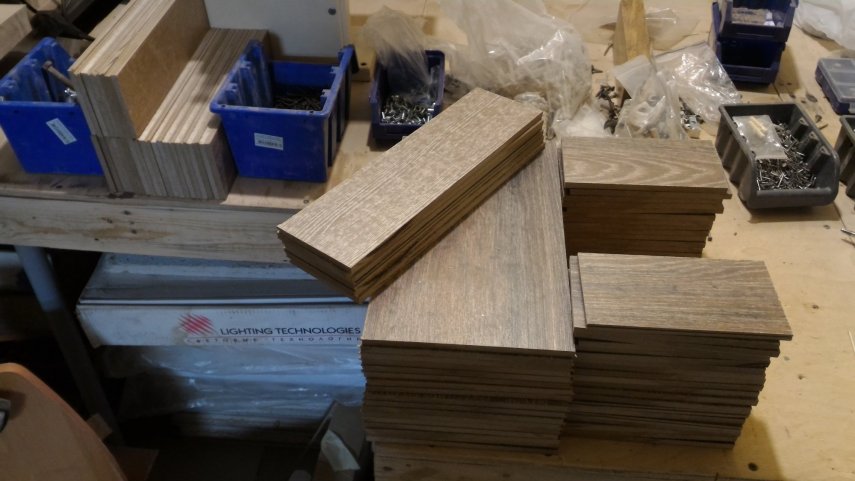

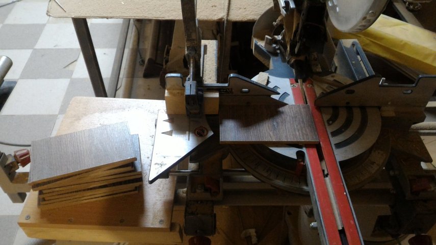

Делаб из б/у ламината,  всех инструментов нужно это торцовка и шпиличник.
Напилить одинакового размера заготовки на торцовке, просто струбциной зажимал упор, чтоб всё в размер было.

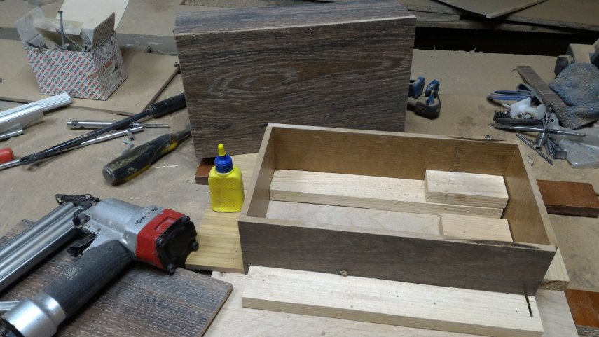

Сделал кондуктор шаблон из досочек, чтоб быстрее собирать коробушки.
Клеем промазываю и гвоздиками пристреливаю пока клей не высох.

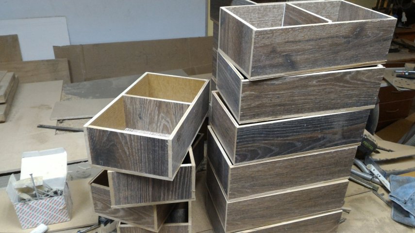

И гора бесплатных коробок нужного размера

Вот так вот ламинат из напольного покрытия перевоплащается и в настенное, и в мебель, и коробушки-шкатулки. Саня, на засовку не пробовал склеивать, просто ради интереса? а то и шкатулочки можно делать вполне симпотишные, про бусинки и бантики, розочки пока умолчим, а так то и зеркальце во внутрь вклеить можно. Ну как бы к 8 марта подкат своими руками:D
Диим, пора тебе расширяться, а то весь ламинат с полов уведём:beer:
Sano
Думаю ящики эти будут не востребованы, в себе и из дерева сделаю
bagayama
Остаётся придумать куда девать эти... :g:
Sano
Вот под эти готов шкаф
