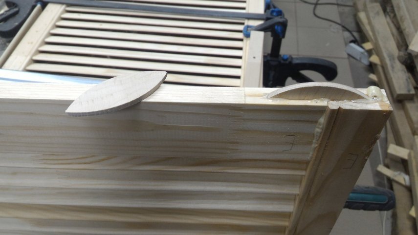

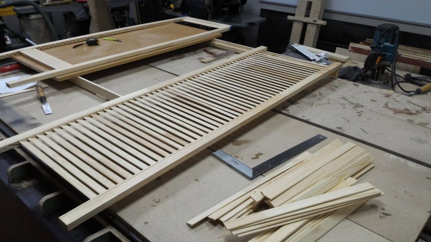

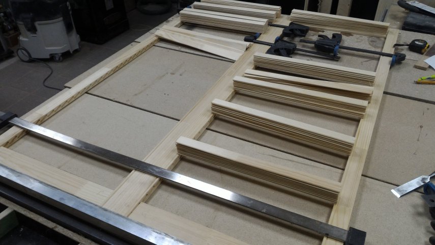

В общем просили их вписать в готовый проем. Для этого пришлось их разобрать полностью, отпилить всё лишнее, прострогать, изготовить коробку  и собрать всё обратно. Практически создать заново.
P_20190407_175512.thumb.jpg.2bcd94fa188a6deb7f492b50bbd68849.jpgP_20190408_152643.thumb.jpg.b6ae4ab60c5e12dadefa992a0e7a356d.jpg

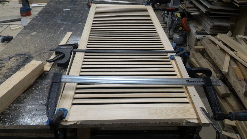

  В торцах ламельным фрезером сделал пазы для ламелей и с клеем всё собрал.

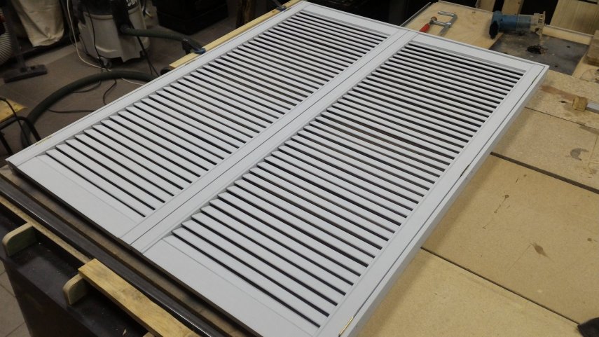

Краскопультом покрасил, так намного быстрее. Петли прикрутил.
Готово.

А с каким клеем работаете?
Sano
Пробую разные варианты. В основном пва d4.  Или pur,  пур удобен тем что со струбцин через час можно снять и через 3 можно пилить строгать,  а для шлифовки и 3 часа ждать незачем.
Хотелось бы эпоксидку с временем минут 30 -1час  чтобы уже пилить шлифовать найти, но она на 24часа расчитана , та что попадалась
