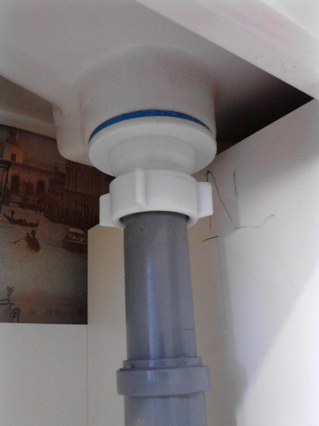

     И это понятно - гладкоствольная каналья ничего в себе не задерживает, проглатывая отходы - как Пацюк вареники. Они такие есть фирменные. Но продаются "as is" и не всегда позволяют всякую трубную эквилибристику из уголков и поворотов. И в продаже есть очень не везде. У меня вообще нет. Поэтому давно ставлю наборные сливы из стандартных уголков.
     На второй картинке хорошо видно преимущество решения, позволяющего экономить место и отказаться от U-образных выдвижных ящиков. Там слив d40. С присоединением этого диаметра к сливной розетке проблем нет. Проблемы начинаются с d32! Нету, не производится, не продаётся отдельная деталька для этого соединения. Есть втулочка в составе полного комплекта слива с гофрой, в неё втыкается. Но покупая полный комплект ради втулки - мы кормим бюджет врага! Посему в этот раз я купил розетку отдельно, без гофры.

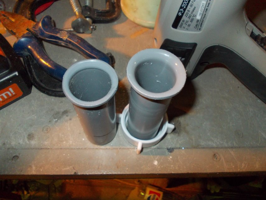

     Купил и задумался - как же я её соединял с трубой, про втулку-то я забыл? Пришлось просить хозяйку уже давно сданного объекта прислать фотку, которая ничего не прояснила.
    И тогда я поехал и открутил. И всё вспомнил. И очень разозлился! Я понял причину, по которой несчастные домовладельцы вынуждены отказаться от компактной удобной 32-й - втулок нет! Отдельно не делают и не продают! И тогда я решил втулку сделать. Разогрел трубу и расплющил горячий конец о конус Димексида.

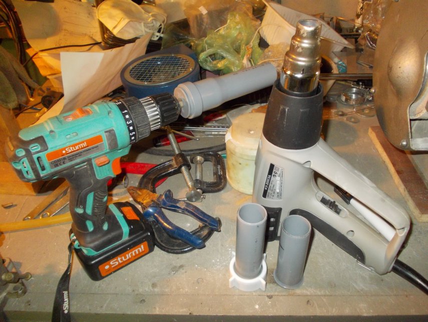

    Разогревал трубку феном. Крутил старым умирающим медленным шуриком. А крутить надо для равномерного нагрева. Поехал примерить и понял - прокололся с длиной, надо еще раз расплющить. Шурик взял новый и с "полным баком". И повторил процедуру. Получился вот такой торец:
    Обнаруженное вызвало потерю челюсти и я понял - буду cyка, если ролик не сделаю, и не покажу как это работает!  + всё равно еще одну делать, покуда был зачарован процессом и вовремя не остановился - шляпка получилось великовата. А рук-то всего две. Пришлось струбцинить фен к столу, шуруповёрт в левую, а мыльницу в правую.
    Всего 40 (СОРОК!!!) секунд на изделие, не считая подготовки. Вот как это работает.
     Фен есть не у всех. И шуруповёрт. А дрель с регулятором точно у всех. У кого нет - те каналью не собирают и раковины не устанавливают. Крутить можно дрелью, нагревая паяльной лампой, газовой горелкой, просто над газом.
    Такого рода деталька может понадобиться не только для слива раковины, а еще где-нибудь. Главное - знать как сделать эту шляпку.

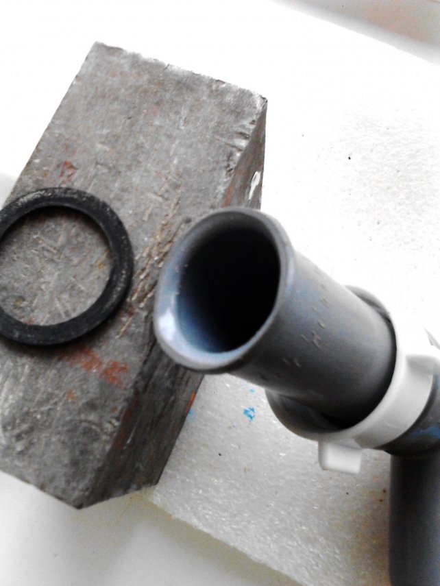

Паш, обратно к теме. Торец трубы взапрямь не идеален. Но если приложить к стеклу - вроде нормально. В приступе перфекционизма я потёр торец о шкурку на плоскости. Вот что получилось:
И уже всунутая:
Зазубрины образовались от ударов о губки тисков. Там в начале ролика слышен отчётливый неприличный звук. Вы не подумайте, диареей не страдаю -  это труба об острые губки тисков неудачно цапанулась. Думаю, если её качественно опереть на что-нибудь фторопластово скользкое, трястись и дёргаться не будет, Но это я думаю. Опять прокололся - трубка должна быть на 10 мм длинней, чтоб торцом утыкалась в конус раструба. Условие не обязательное, но у меня очередной приступ -  еще раз конец зацентробежу.  Кстати, дуть можно не снаружи вовнутрь, а направлять поток на внутреннюю часть трубы. Нутро должно растягиваться.

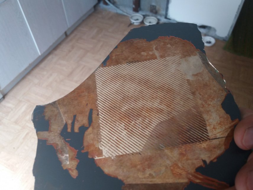

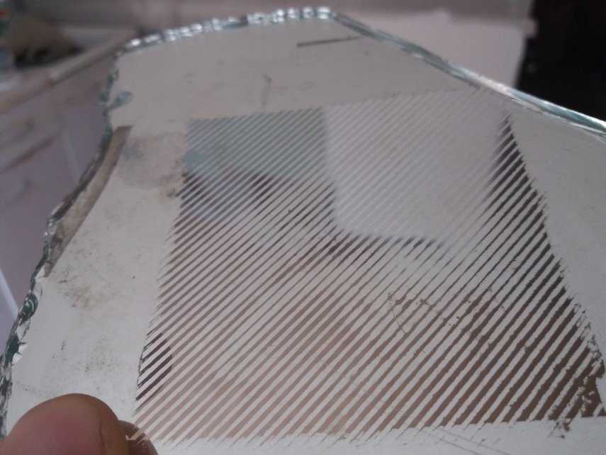

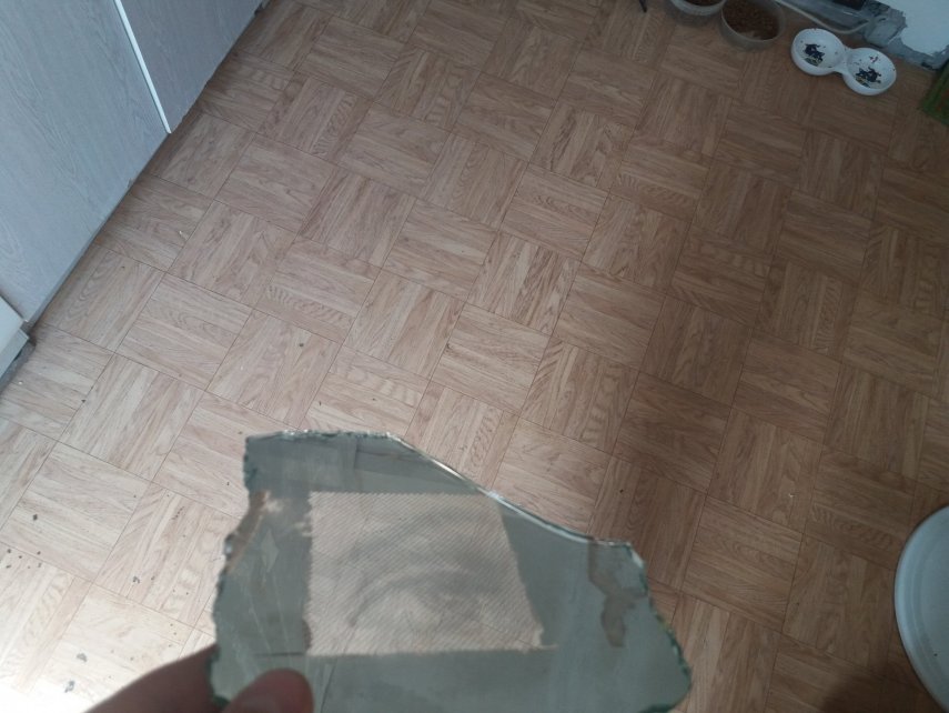

Скорее желатель сделать инфинити миррор не из стекла и тонировочной пленки, а непосредственно из миррора.

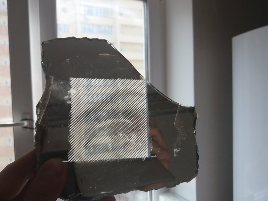

А еще, если добраться до амальгамы, то с помощью плоттерной маски и йода можно растворить амальгаму и сделать нечто вроде фотопечати. Я пробовал, "фотопечатал" око <strike>Саурона</strike> своей Мальвины, но там мне пришлось на куске зеркала защитный слой соскребать ножом. Для большой площади не прокатит.

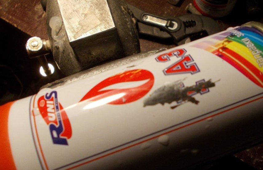

Попробовал три краски. Решил пожертвовать полоской скелетного монтажного пистолета, тисками с молотковой и отколупнул старую краску со стенки. Результат везде одинаковый: в тонком слое образуется что-то мерзкое пластилиноподобное. Но процесс не идёт на всю толщину и краска не вздувается пузырями и не снимается легко, как после специальных смывок.
Почему я очень огорчился? Специальные смывки содержат загуститель. Мне кажется, его потом с изделия не удалить. Это что-то парафиноподобное. Ладно, если надо ободрать трубу в квартире. А если что поделикатней? Как-то красили авто. На одной детали решили попробовать удалить старую смывкой. Именно эта деталь очень быстро пошла ржавчиной. А вроде мыли. Я самолично салфеткой проверял. Если пачкается - моем дальше.

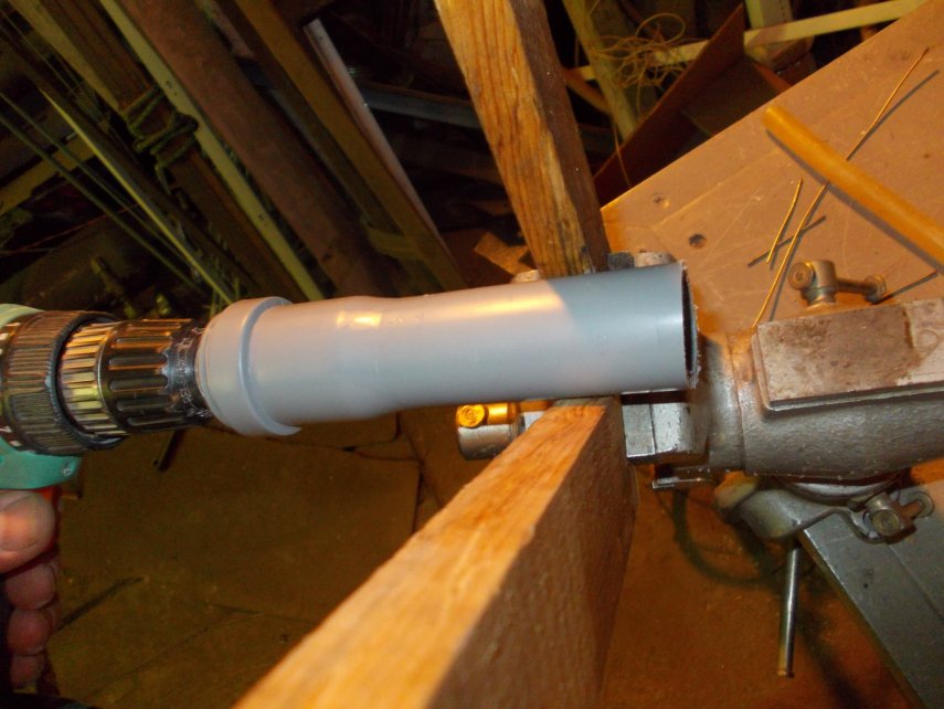

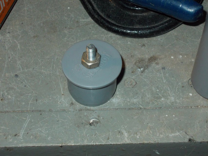

Вернёмся к центрифугированию. Ролик я снимал в спешке + находясь в глубоком неадеквате, посему упустил некоторые тонкости. Втулка понадобилась подлинней и Женя на торец бровь поднял. Решил переделать. А заодно несколько пояснительных картинок и слов.
Необходимые инструменты:
Опора: две мокрых деревяшки буквой V:
Если деревяшки сухие - от нагрева случится задир.
В патроне шуруповёрта заглушка с болтом:
Результат:
