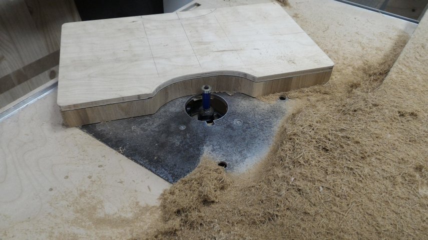

Для этого дали образец, по нему был сделан шаблон из фанеры.
Затем на настольном фрезере обгонной копировальной фрезой по шаблону повторили исходник.
Дополнили деталями, и на шлифовку.

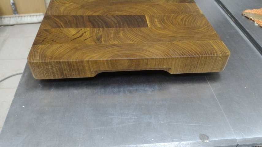

И осталось прикрутить ножки, они нужны для вентилуруемого зазора, чтоб доска была по влажности примерно одинаковая с двух сторон, тогда её будут меньше коробить и выгибать.
А также чтоб доска устоичиво стояла на поверхности столешницы и не скользила.
Ножки из силикона, на саморезы из нержавейки,  вода таким не страшна.

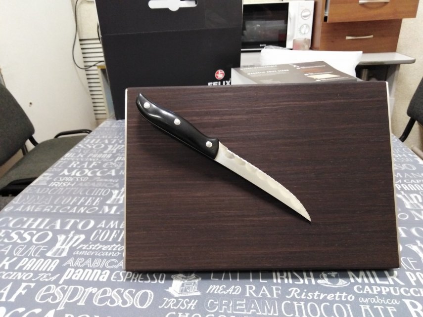

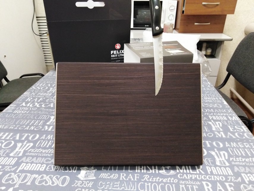

Саня, я тебя обманул:(. То не доска с магнитом, а подставка для ножей в тон доски. Но магнит фиг знает, похоже что он по всей плоскости, ну может сантима 2-3 от краёв не магнитится, в остальных местах нож висит. Нож не из лёгоньких, рукоятка тяжёлая, но магнит держит за лезвие.
Тут плашмя висит, доски касается только кончик ножа и рукоятка. Вобщем фиг знает что там за магниты, но нож держится хорошо и снимается с доски без усилийIMG_20191021_170800.thumb.jpg.0e466b3cd53d3ccfc3913de4f77c6756.jpgIMG_20191021_170822.thumb.jpg.33527f38d79b432583a08944ee3d173e.jpg

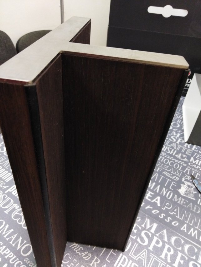

В этой доске торцы заделаны железкой, но на коробке картинки досок с деревянными торцами. Как туда магниты запихивают фиг знает.
