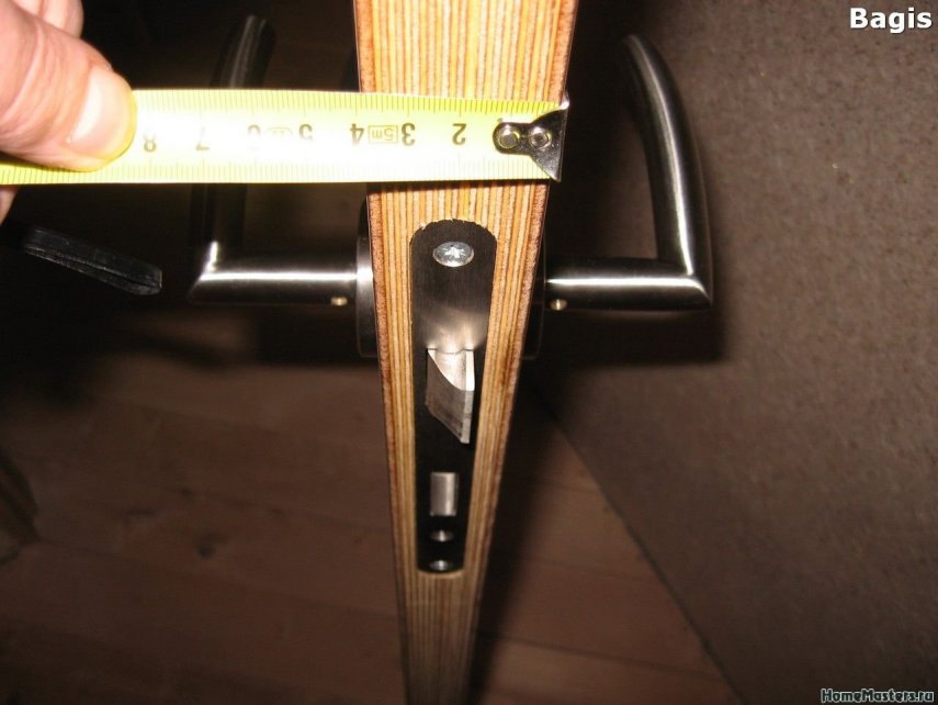

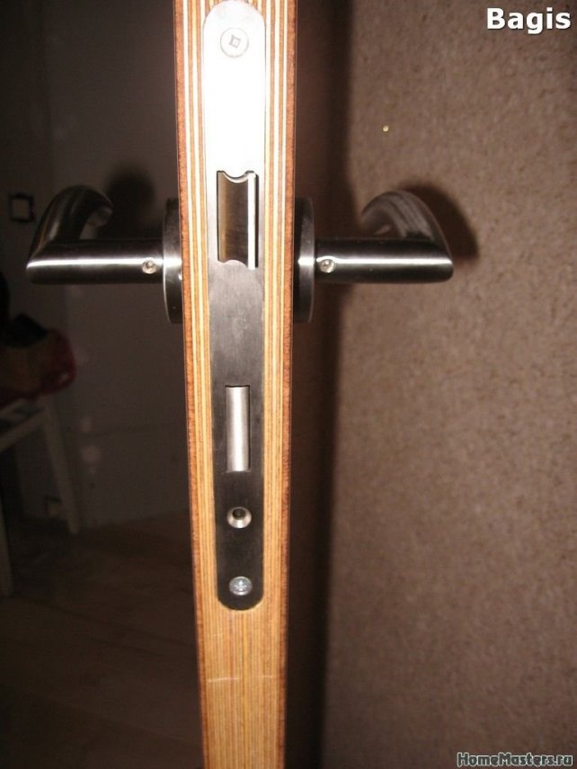

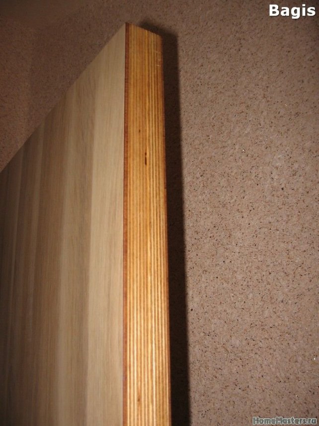

Надо сказать что они не совсем из фанеры. Основа из фанеры, затем идёт то ли лист МДФ, то ли что-то очень похожее, а дальше всё это дело обклеено ламинатом высокого давления толшиной (HPL) 0.6 мм. С торца это выглядит так (торцы, кстати, обработаны, как мне показалось, маслом) -

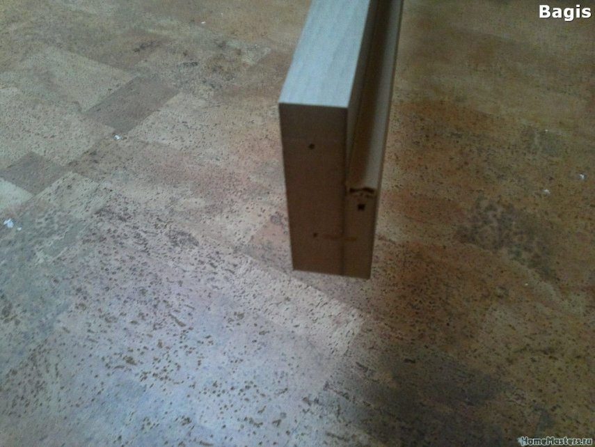

Отдельно хочется остановится на коробке. Сделана она хоть и из обычного МДФ, но имеет значительно бОльщую толщину чем те коробки из МДФ, что мне доводилось видеть ранее -
И коробка, и наличники обклеены тем же самым HPL-ом.

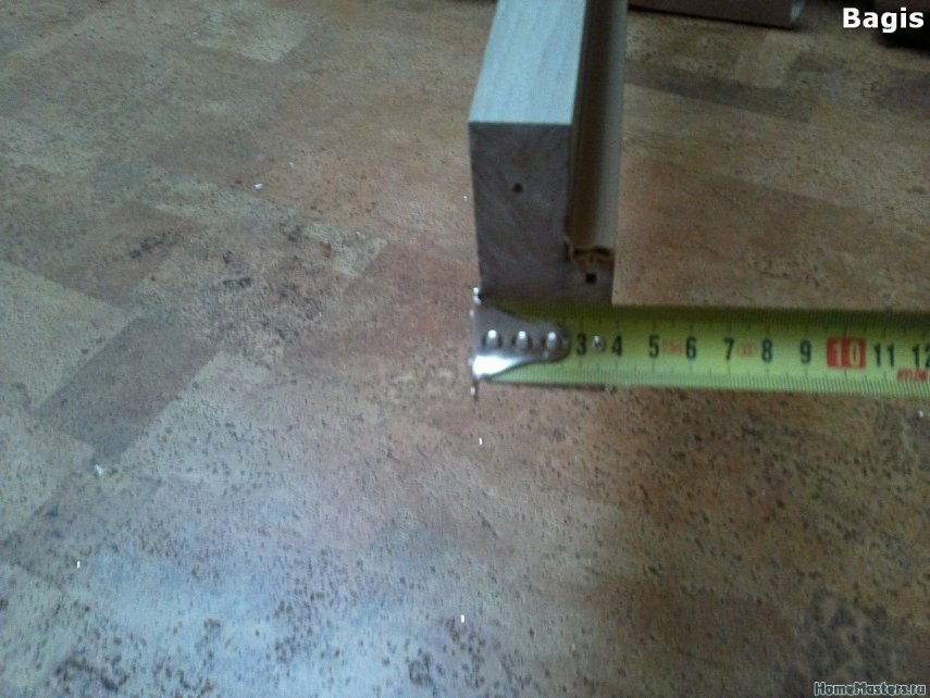

Отдельно порадовало то, что ширину коробки (точно так же как и ширину и высоту полотна) можно заказать свою. Стандартно у них коробка идёт 80 мм, мне же нужно было 100. Причём, + конторе, за это увеличение даже дополнительных денег не взяли.

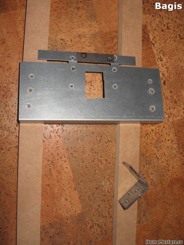

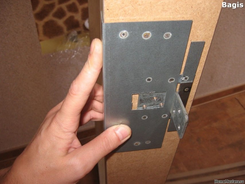

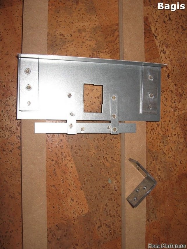

Отвлекусь чуть-чуть и расскажу про шаблон который я сделал для облегчения установки уголков скрытого монтажа. Выглядит он так -

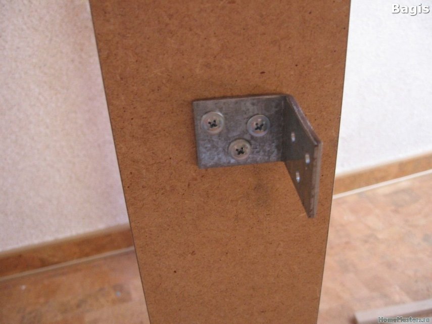

Для крепления коробки использовал самодельные уголки толщиной 3 мм -

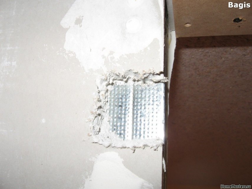

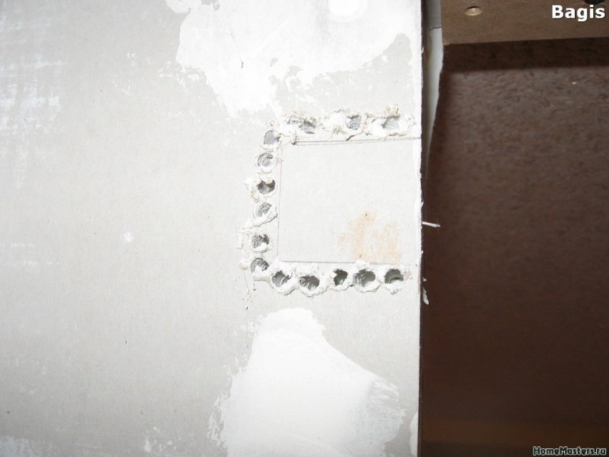

Разметил, высверлил (на тот момент у меня ещё не было многофункционального бошика :) ) и удалил лишний ГКЛ -

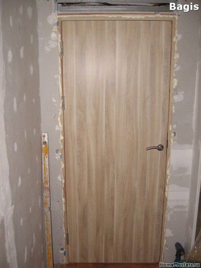

Прикрутил дверь и запенил -
Дальше стало ясно, что хоть в чём то, но двернеки накололись. Наличник они запилили под 45, вертикальные планки сделали с запасом, что, разумеется, логично и правильно, а вот нафига они сделали горизонтальную, запиленную с обеих сторон под 45, планку существенно длиннее коробки, для меня так и осталось загадкой :) Ну да ладно, один угол запилить не так сложно.

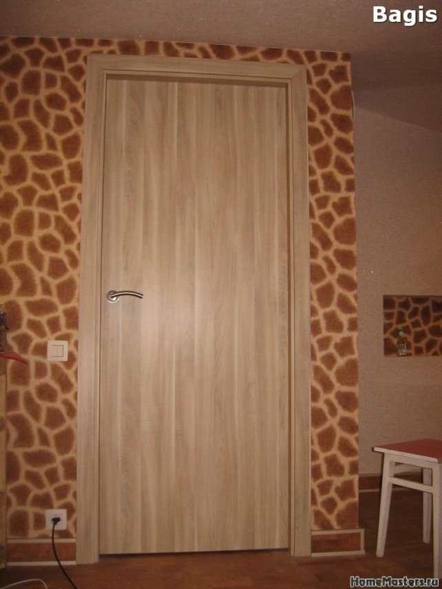

Получилось вот так -
Этими дверями или дверьми?!, в отличии от тех, что у меня были установлены ранее, я остался очень доволен. Да, они дороже фабричных (МДФ/бумага/плёнка), и дороже, примерно, на 50%. Но зато они значительно тяжелее, а значит лучше изолируют звук, сделаны по моим нестандартным размерам (высоту я тоже заказывал нестандартную) и смотрятся явно лучше. Если же сравнивать с дверьми на заказ из массива, то фанерные стоят даже дешевле.

Sano
прикольный шаблон изобрёл :)
а насчёт звукоизоляции  х.з. с такой щелью под дверью )))
Bagis
Щель только кажется большой :) На самом деле что-то около 10 мм. Но я её специально именно такой и оставлял.
На звукоизоляцию, конечно же, влияет, но не так сильно как "бумажная" дверь :)
Evgenik
И стена у тебя жирафистая - зачот. :D
Bagis
Это да :) Кто помнит, детская была запланирована в африканском стиле, так что, то что эти обои попались мне на глаза, считаю большущей удачей :)
