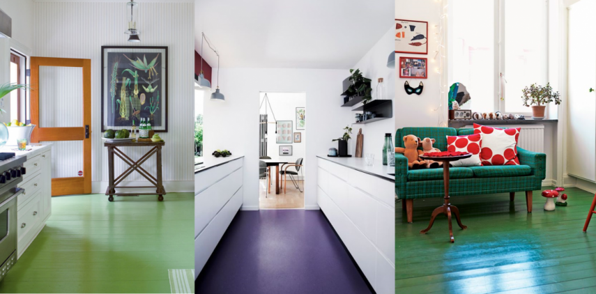

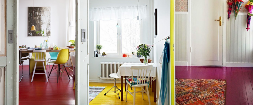

Вооружившись краской и грунтовкой, вы можете вернуть к жизни «‎уставший»‎ пол, поэкспериментировать с дизайном помещения и выделить цветом функциональную зону в комнате. А главный плюс этого решения — возможность сэкономить на замене напольного покрытия. Чтобы правильно подойти к покраске пола своими руками, мы разделили этот процесс на 5 этапов.

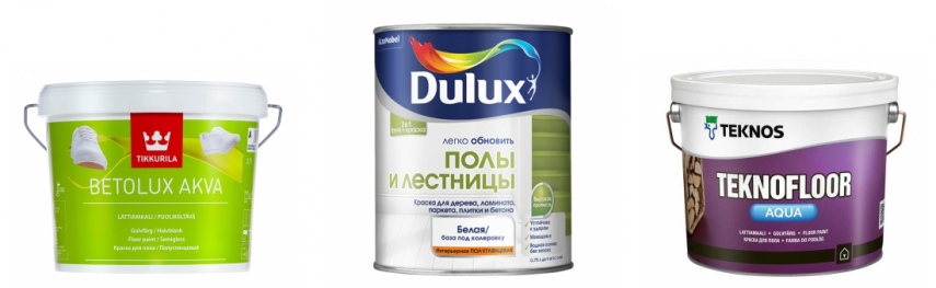

Покрасить пол своими руками просто. Большой разницы в подходе к деревянному и бетонному покрытию нет. Главное правильно оценить состояние поверхности и изучить инструкцию к красящему составу. Подобрать правильную краску для любых ремонтных работ вам помогут в салонах ТК «Ланской».
