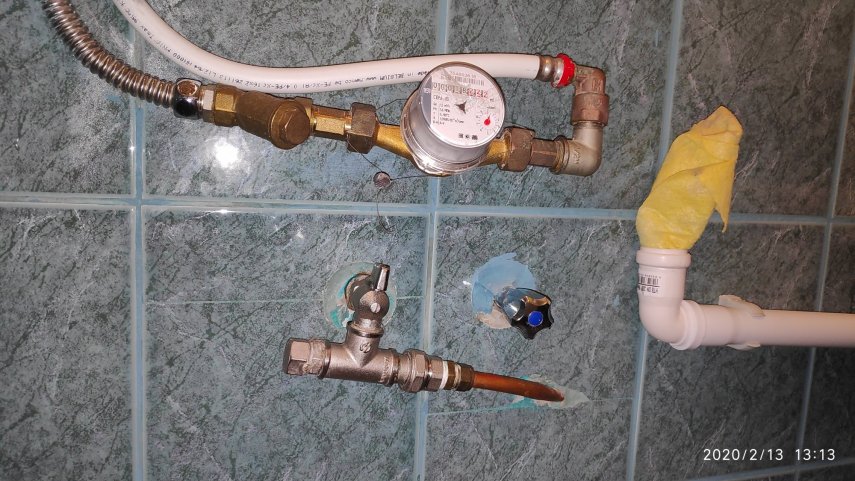

3. На стояке в одной квартире были обнаружены 2 отвода с шаровыми отсекателями, причем на одном отводе стоял счётчик, а на втором нет.
4. Та же квартира не перестает удивлять. На стояке отопления между стояком и байпасом с кранами после которых стоял радиатор были обнаружены американские сгоны. Для чего они были туда установлены, видимо так и останется загадкой.

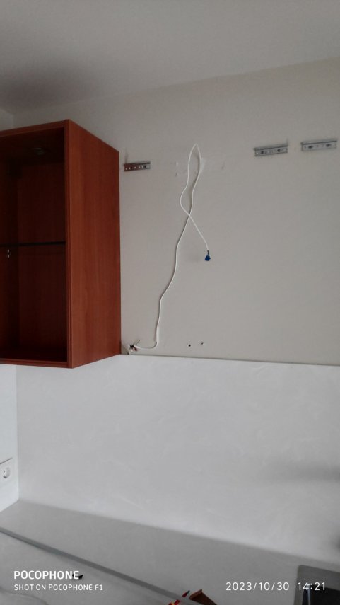

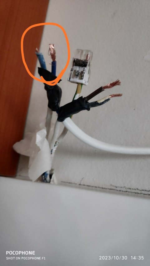

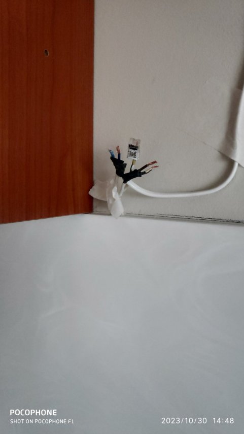

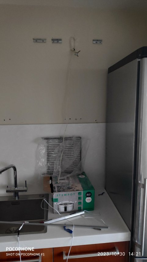

Очередной прикол от кухонщиков. Повесили кухоньщики шкафы, предварительно подключив кабеля для организации подсветки. Звонят мне и говорят; Не работает ничего. Приезжаю, снимаю шкафы чтобы добраться до подключения, разбираю узел и вижу такую картину. Подключение выполнено через клеммники wago с рычажками. Одна жила с грехом пополам подключена, со второй жилы изоляция не снята и в таком виде вставлена и зажата. В итоге, естественно, контакта нет. Но, и это еще не все. На стене было 2 кабеля для подключения подсветки - внизу один кабель с постоянным нулем и фазой без разрыва по типу розетки для подключения светодиодного светильника с бесконтактным выключателем, вверху кабель с разрывом фазы через выключатель для включения верхней подсветки. По необъяснимой причине подключено было наоборот - от нижнего кабеля был протянут кабель для подключения верхней подсветки, а от верхнего кабеля была кинута сопля вниз для подключения нижнего светодиодного светильника. Из каких соображений так было сделано - загадка. До сих пор не смог разгадать.

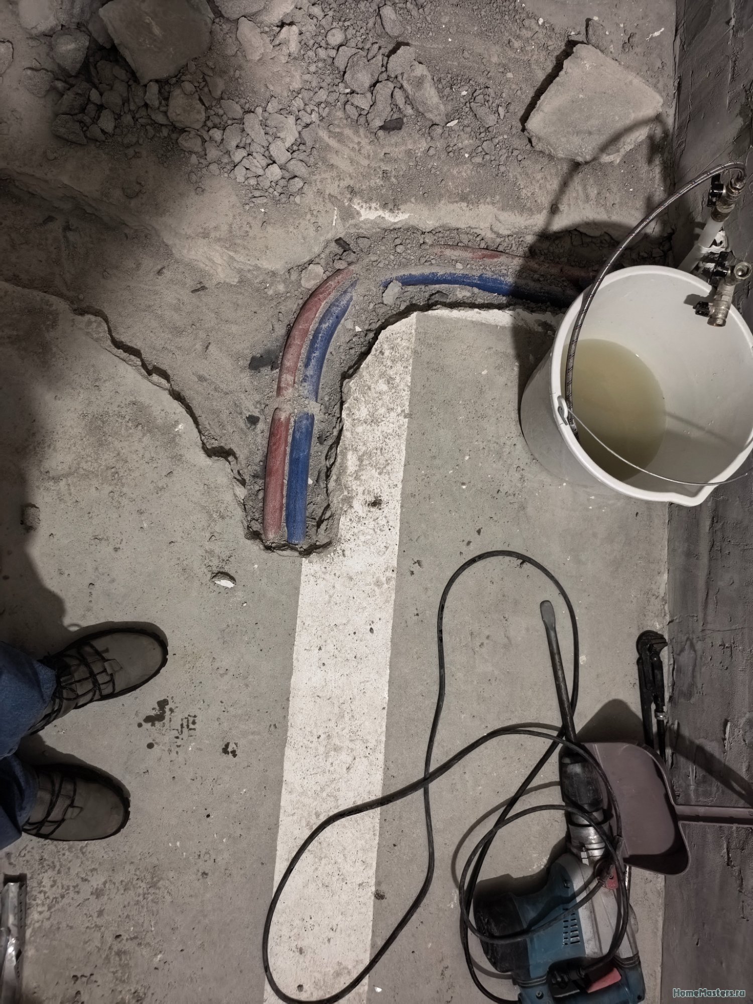

Вот такие сюрпризы иногда преподносит застройщик :) Хорошо, что мы всегда начеку :))
