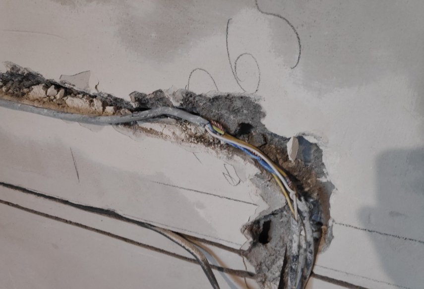

   Тема такая - надо ли во время ремонтных работ в квартире в новом, или относительно новом доме менять проводку от застройщика, она ведь медная, следовательно, теоретически срок службы этой проводки должен быть не менее 25 лет, а на самом деле, встречаются дома с медной проводкой еще от "царя Гороха", и нормально, все работает. Но, как ни странно, в новых домах ситуация оказывается иной.
Типичные случаи  - это срабатывание дифавтомата или узо в процессе производства малярных работ. Причина как правило кроется в технологии прокладки кабеля в монолите. В процессе заливки в опалубку ставятся кабель-каналы из круглой трубы ПНД, или ПВХ и подрозетники с монтажными коробками. А после снятия опалубки сквозь эти каналы от подрозетника до подрозетника протягиваются кабеля. Для облегчения задачи внешнюю оболочку изоляции с кабеля снимают и протягивают одни жилы в однослойной оболочке. В процессе снятия и протаскивания этих проводов через кабель-каналы, изоляция часто повреждается и при попадании в стену влаги возникают утечки достаточные для срабатывания дифавтоматов. Бывают случаи, когда все в квартире работает, а какая-нибудь оюна ветка не работает по неизвестным причинам, но это реже. Но сегодня был вопиющий случай, с таким за мою немалую практику я столкнулся впервые.
Дело было так: режу штробу, задеваю кабель. Ну ладно, бывает. Вскрываю чтобы заменить и что я вижу?!!!
А вижу я буквально следующее: срощенный скрутками кабель без изоляции вообще!!! вмурован наглухо в перегородку между кухней и ванной!!! Причем эта линия защищена УЗО 16/30. Это та самая квартира в которой kr-ревизия для попадания к водомерным счетчикам расположен прямо в 10см от борта ванны внутри самой ванны :) Чувствую, эта маленькая квартирка меня еще не раз порадует необычными техническими решениями :)
В общем, если затеяли ремонт, то не экономьте на замене проводки.

Ну вот то, что на фото - это ж@па
steamroller
Деликатный ты, аккуратный и щепетильный в выборе выражений.

Не ну а что это? Там и провода могут быть где нибудь перебиты))))))
