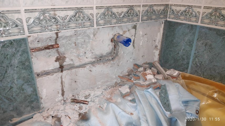

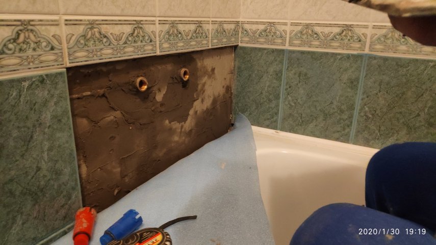

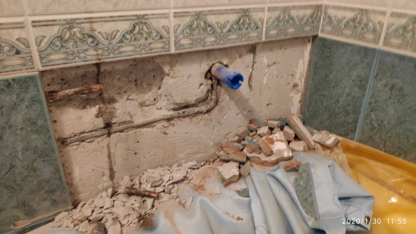

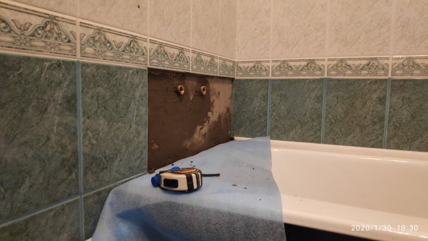

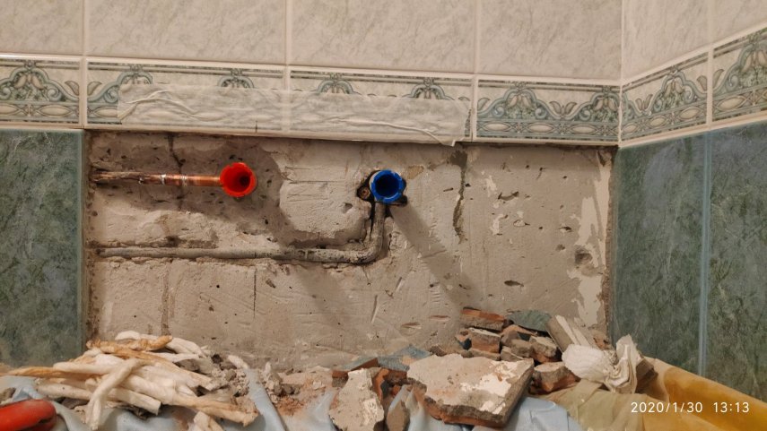

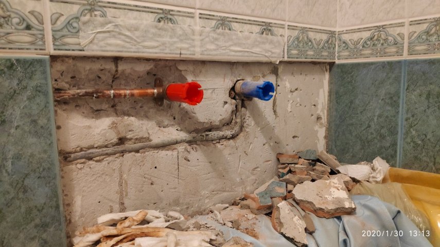

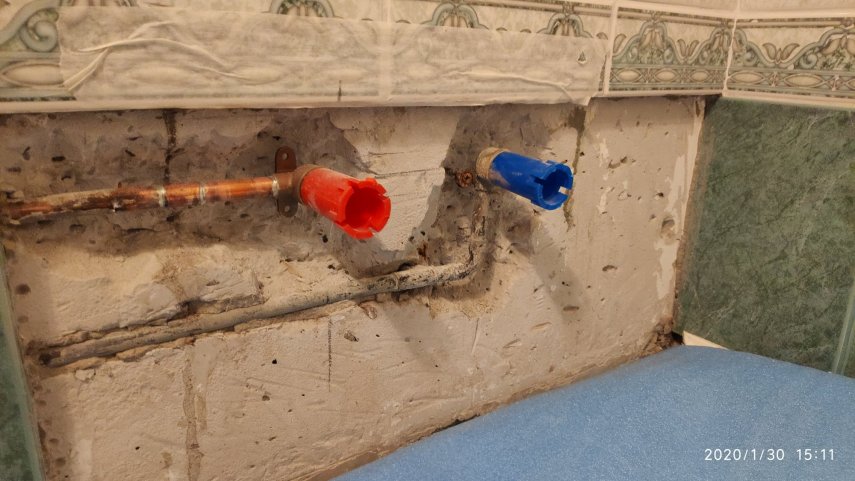

IMG_20200130_115549.thumb.jpg.7218d5b01a463c6a204815280b4dd954.jpgНачиналось все как обычно. В планы входила небольшая косметика ванной комнаты.Окраска потолка, замена уголка примыкания ванны и стены на более современный, замена бачка инсталляции, замена смесителя в ванной, замена канализационных труб и сифона ванны и замена раковины и мойдодыра на новый. Ничего сложного и долгого, на первый взгляд. И все шло по плану, пока не закончилась отделка, или реставрация, если хотите. В конце второго дня работы пришло время замены смесителя. Все уже довольно потирали руки. Скоро все закончится, мы получим деньги, заказчики избавятся от пыли и нашего присутствия и будут наслаждаться свежим ремонтом... Ага, размечтались. Эксцентрики намертво прикипели к водорозетке, да и водорозетки простояли в стене уже лет 25 примерно и стали ветхими. Короче, при демонтаже эксцентрика одна водорозетка отломилась от трубы. Когда мы ее извлекли и осмотрели, то обнаружили, что виной всему была некачественная пайка. Тонкая полосочка олова была в самом конце стыка трубы и водорозетки. Итог такой: еще день работы ушел на вскрытие, перепайку водорозеток ( вторую водорозетку тоже решили заодно поменять), заделку углубления , укладку плитки. Плитка при этом запасная была только одна. При вскрытии пострадало 3 плитки. Пришлось снимать плитку с короба вокруг инсталляции, а вместо нее будет укладываться мозаика. Можно считать, отделались легким испугом :)
IMG_20200130_131331.thumb.jpg.871a49cf2c83c4f1850c2232b9ed0bb4.jpgIMG_20200130_131339.thumb.jpg.49e6e1eaa1b1a584cb05f3f27db018eb.jpgIMG_20200130_151127.thumb.jpg.846ad1ff9c1a9890ac7ee18fb24930ee.jpgIMG_20200130_191932.thumb.jpg.cb1458c9b032180782264cb3904e15fc.jpgIMG_20200130_193022.thumb.jpg.8fdd2815f5967ce44a71e987545d812c.jpg

Хорошо сделанное прослужит долго в любом случае. В данном же случае изначально сделано было ненадежно. Водорозетки не на планке, а отдельные, стена рыхлая, закреплены были плохо, да вдобавок еще и пропаяны были криворуко.
