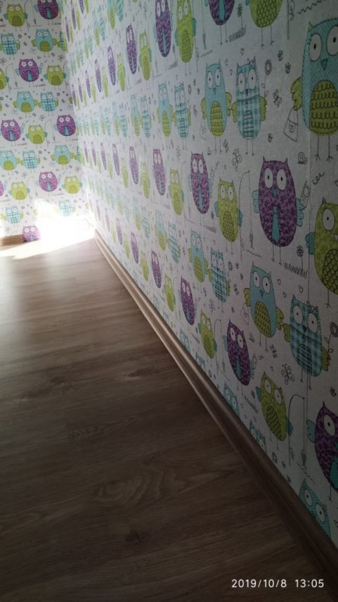

Обои нужно клеить на предварительно подготовленные стены. Обойный клей надо выбирать тот, что подходит для выбранного типа обоев. Лучшим является клей европейского производства, нужно только приготовить его точно по инструкции.
На бетонную стяжку лучше всего приклеивать линолеум клеевой мастикой, которая на силикатной основе, так как в этом случае не надо будет спаивать линолеум на стыках. Если напольный плинтус невозможно хорошо покрасить из-за старой краски, то его лучше поменять, так как полностью с плинтуса старую краску удалить фактически невозможно.
