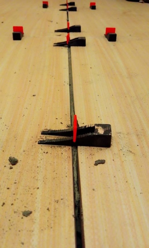

После укладки керамической плитки без разницы на стены или пол, необходимо произвести затирку.

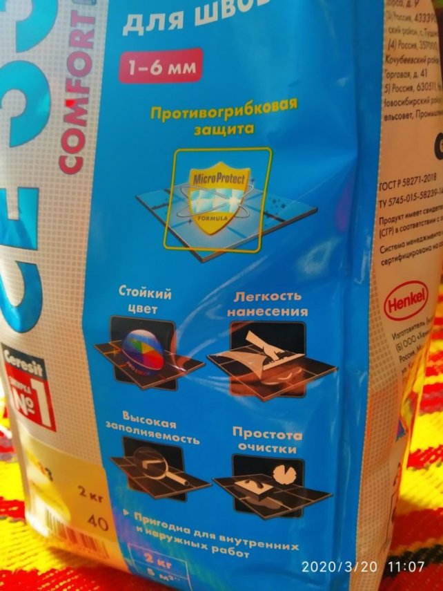

Что из себе представляет: обычно, это сухой порошок в который добавили связующие компоненты ( по консистенции похож на шпатлевку или муку) с добавлением красителя.
Затирка защищает плитку от проникновения — влаги, появлению плесени, грязи.
Как подбирают затирку для плитки — по цвету. Некоторые умные люди скажут, что не только по цвету ну и фирма важна, чтоб от плесени защищала и была прочна. В наше время средне статистическая затирка стоит в районе 200 руб — 500 руб. И не сильно отличается от своего старшего брата за 200 рублей.
Как подготавливают затирку к непосредственному применению. Насыпают из мешочка затирку в емкость и заливают небольшим количеством воды, помешивая и добиваясь сметанной консистенции. Далее резиновым шпателем наносят непосредственно на шов плитки вдавливая ее внутрь шва. Затирают метра два квадратных плитки после чего обыкновенной водой с тряпкой смывают, образуя ровный шов.
