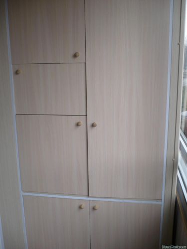

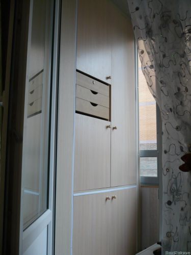

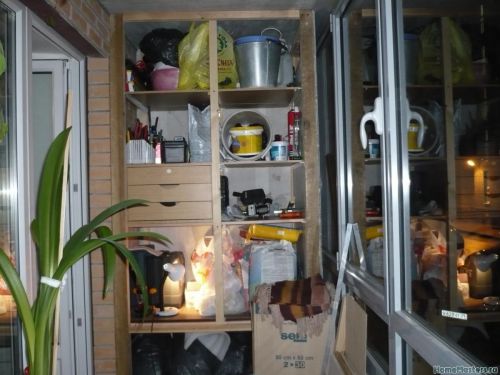

Как-то сосед сверху похвалился, что ему сделали встроенный шкаф на лоджии за 50 тысяч рублей. Я подумал, что у богатых свои причуды и решил за максимально низкую себестоимость сделать шкаф из подручных материалов, оставшихся после ремонта и старой мебели. В итоге шкаф мне обошелся около 2000 рублей, из них - 1300 фасад.

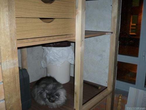

Снизу сделал отделение для автошин

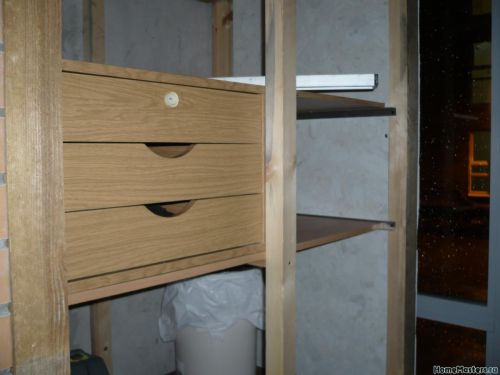

в верхней части приспособил ящички от старого комода,
blogentry-81689-0-62218900-1394466798_thumb.jpgblogentry-81689-0-70593900-1394466795_thumb.jpg
ну и соответственно полки из мебельных щитов положил на алюминиевые уголки.

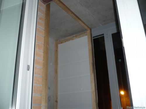

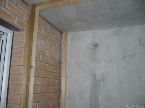

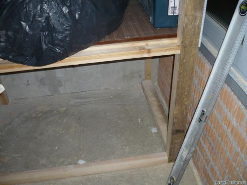

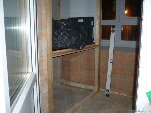

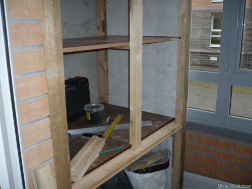

В первую очередь была собрана стена, ближняя к оконной раме. На каркас я прикрепил стеновые панели, (чтобы вид с улицы был приличный), затем эту конструкцию закрепил анкерами (112) к торцевой стене и потолку.
Затем были закреплены еще два вертикальных бруса, опять же на анкера, с левой стороны,
ну а потом уже к ним начал крепиться весь остальной каркас.

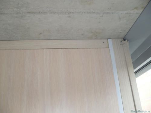

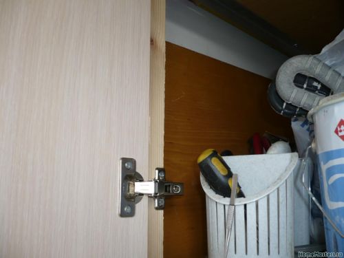

Для изготовления фасада были куплены два мебельных щита, в магазине мне их разрезали по размеру, там же я приобрел кромочную ленту и дома утюгом приклеил её к торцам щитов в местах распилов.
blogentry-81689-0-12082600-1394467189_thumb.jpgblogentry-81689-0-57898700-1394467193_thumb.jpg

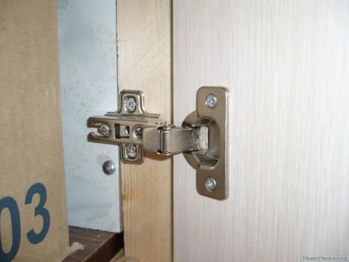

Для врезки петель в дверцы пришлось купить сверло Фостнера: без него - никак.
blogentry-81689-0-41651500-1394467197_thumb.jpgblogentry-81689-0-40504900-1394467200_thumb.jpg

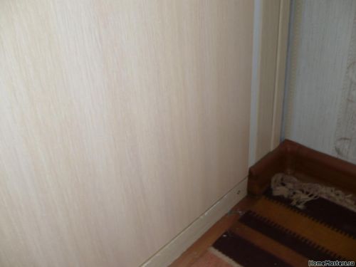

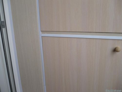

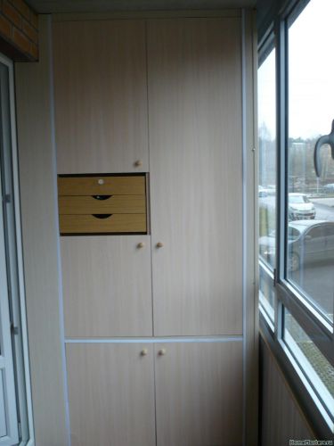

В заключительной части отделки панель МДФ пришлась очень кстати.
blogentry-81689-0-91164000-1394467202_thumb.jpgblogentry-81689-0-69968100-1394467205_thumb.jpgblogentry-81689-0-47489900-1394467208_thumb.jpg
Единственное, что заранее не продумал - это крепление дверцы в месте нахождения выдвижных ящиков. Пришлось её ставить на рояльную петлю и открывается она в другую сторону.
Но это мне никак не мешает с большим удовольствием пользоваться шкафом.

Насчёт дверцы к ящикам, мне кажется без неё было бы удобнее и смотрелось интереснее (некий разрыв шаблона/стандарта, в особенности хороши "ручки" у ящиков). Только оформить лицевые панели ящиков в общий цвет, возможно по глубине сделать вровень с остальными дверцами.
