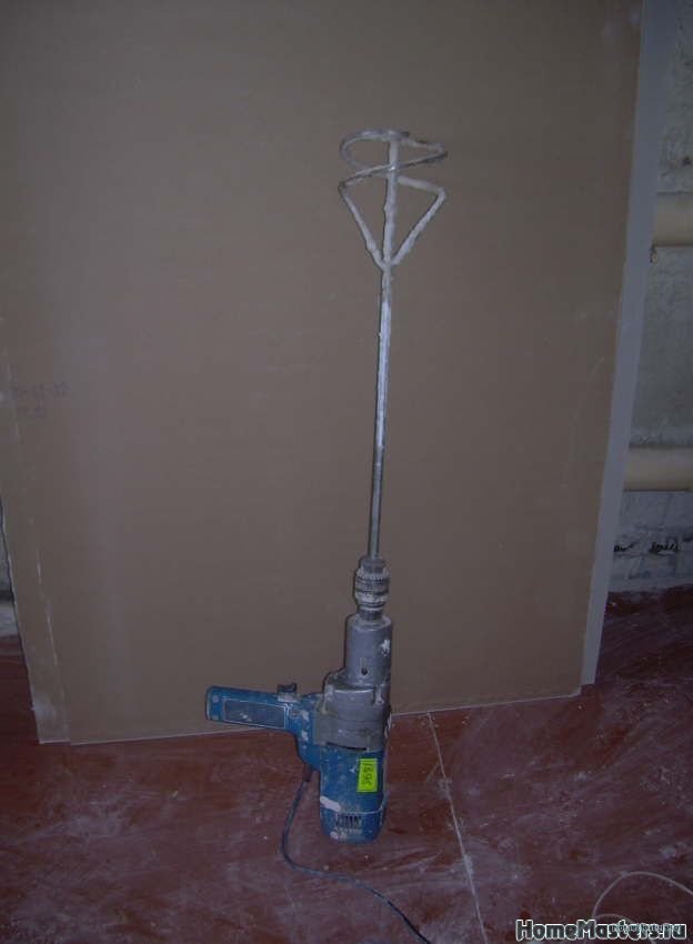

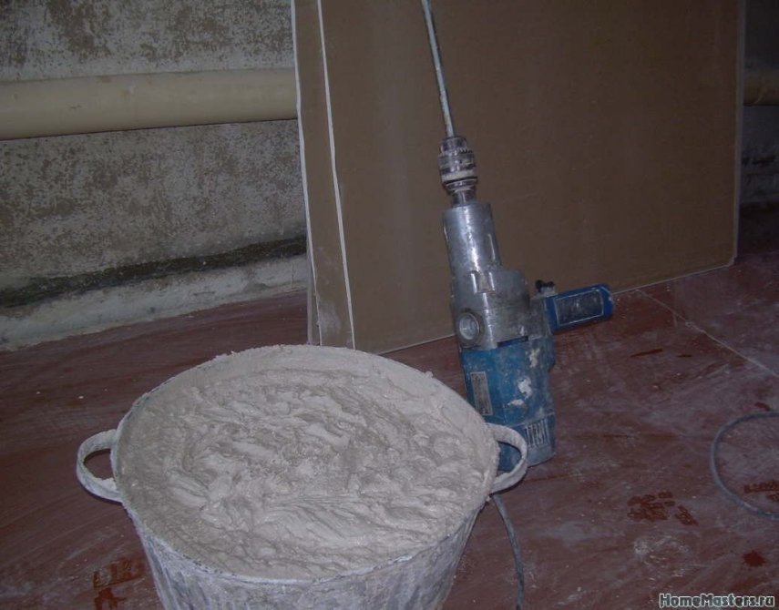

Ну не знаю... У меня вот такая дрелька имеется :)
Случалось что втроём накидывали штукатурку, и этот агрегат работал практически без перекуров.
За столько лет работы эта дрель пережила все известные мне миксеры!
 Ибо "МАДЕ ИН USSR"
