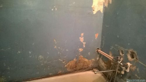

Ну значит дело обстоит так: от предыдущих жильцов досталась ванная комната в мягко говоря неудовлетворительном состоянии, хотя чего уж там это просто пи..... В связи с отсутствием свободного времени (являюсь военнослужащим), спустя определённое количество времени, после долгих, монотонных, не всегда законных-с применением грубой силы, просьб супруги (заиньки моей ненаглядной) я решил приступить к осуществлению мечты своей жинки. Момент выбран крайне удобно-начало отпуска, впереди два свободных месяца :nail: Соседи оповещены о начале крупномасштабных мероприятиях направленных на возведение женского счастья в ванной комнате. Сам полон сил, энергии и энтузиазма. ну а вот из этого нужно сотворить:

А вот собственно и задачи которые перед собой ставлю:
1. Убрать всё лишнее: трубы, старые панели.
2. Выровнять стены, потолок, пол.
3. Положить плитку на пол, стены.
4. Потолок??? решение не принято :unsure:
Так что буду при продвижении работ выкладывать фото, и ждать советов от проффессионалов :pray:
