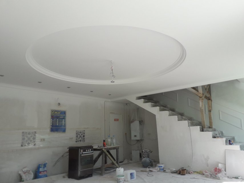

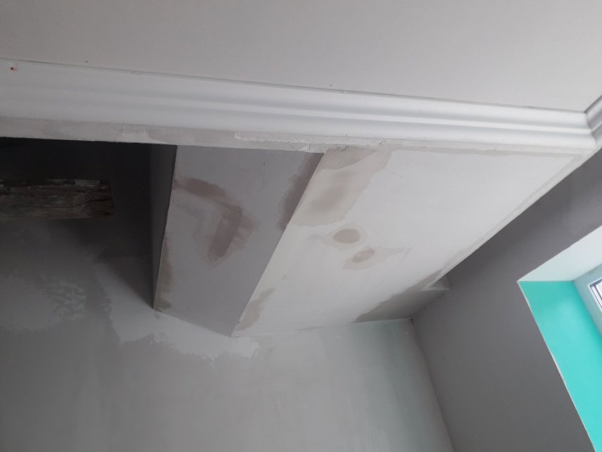

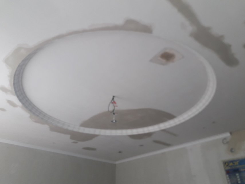

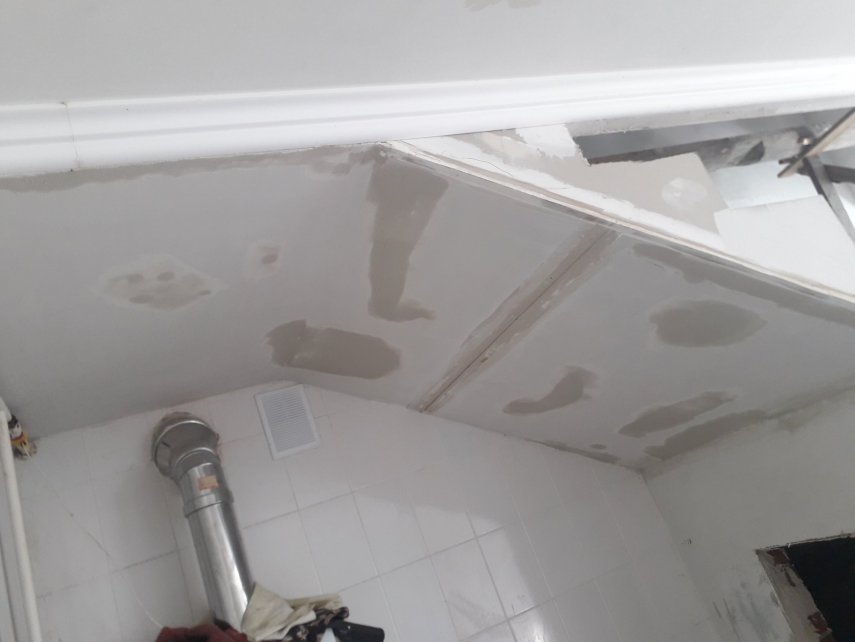

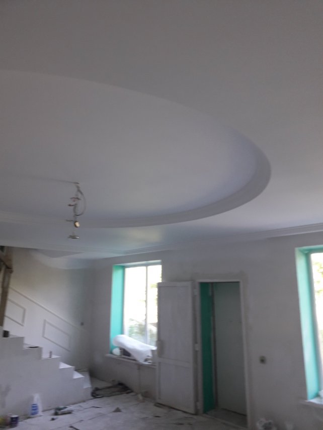

Знакомый делает ремонт своими силами, тк. общее представление имеет, весьма далёкое, плюс возраст, зрение и пофигизм, в добавок попытка экономии бюджета. Ну и наворотил делов. :wow: НУ И НАВОРОТИЛ!!! Я поражаюсь как вообще так можно сделать!? Холст пузырь на пузыре, уголки вздулись, шов ГКЛ заделан вообще Волмаслоем. Пипец короче!:idiot: Ну и попросил он меня до ума всё это довести. Дело непростое!:noddle:Но предмет особой печали был потолочный плинтус в кругу. Вместо того, чтобы взять гибкий полиуретан, он налепил пенопласт. Сегментировал огромными кусками, с огромными швами, кто в лес кто по дрова, ну и, наверно, чтоб вообще жизнь малиной не показалась тому кому пришлось бы доделывать, в добавок засрал всё клеем. Причём стыковым полиуретановым!
20210513_152754.thumb.jpg.9a41d8755e33950ec8ef0e03e197fc2b.jpg20210513_152717.thumb.jpg.f2bd5f5b2102269be8c04e075098e4c8.jpg20210513_152659.thumb.jpg.9504a5983b898ed565e6cb919365a73c.jpg
Все эти тёмные пятна - это я уже вырезал пузыри и отмазал ГШ.
В общем я не буду рассказывать про холст и прочее, хочу остановиться на плинтусе в кругу.

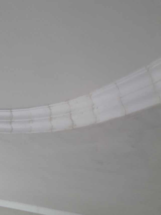

Для получения малозаметной сегментации, размер сегмента должен быть не более 1/20 радиуса. В данном случае он оказался больше вдвое да ещё и разный. Выглядело это так:
20210510_113350.thumb.jpg.6d7fde3357d1d5ffa792ceaba18fa7ad.jpgУжас! Не правда ли?:wow:
Каждый сегмент пляшет. Для склейки между собой он использовал стыковой клей из чистого ПУ. Вообще не лучшая идея использовать его для полистирола. Нет, клей-то хороший, очень. Но обычно его сразу нужно вытирать растворителем, а вот на пенополистироле это не прокатит - растворитель разъест карниз. Поэтому повисли сопли и замёрзли. Кто работал этим клеем знает, что он не поддаётся шлифовке и мех. обработке. Поэтому первым делом пришлось с помощью бормашинки выточить все стыки на глубину 1 мм.

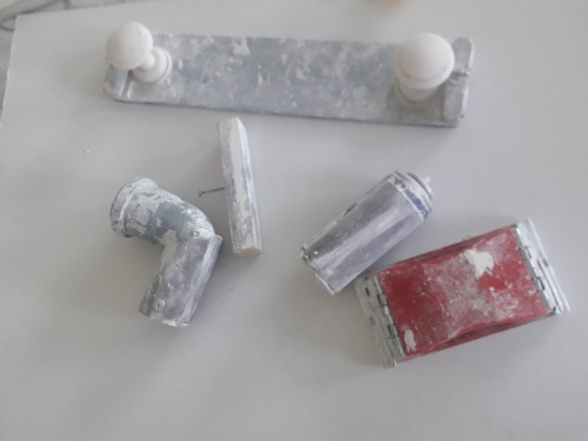

Теперь приступаем к первичному исправлению геометрии. Если бы окружность была выпуклая, а не вогнутая, то было бы проще: подтачиваешь, ножом и стачиваешь карниз брусочками, цилиндриками. А тут будешь просто тыкать краями. Тем не менее, точить как-то надо. Но сперва совсем жоплики подрежем ножом, а потом будем точить. Использую следующие предметы:
20210519_115827.thumb.jpg.fe05ad8b918ab50c0c30a9578a43ccfc.jpg Гибкий рубанок, брусочек, под вогнутость подошёл баллончик и слив 50.
Точим. Пенопласт плохо шкурить: он нетеплопроводный, поэтому его поверхность разогревается. где-то слышал , что в месте контакта абразива и пенопласта температура при ручной шлифовке доходит до 300гр! Только это незаметно тк. кратковременно и в тонком слое. тем не менее он сворачивается. Поэтому используем влажную шлифовку, а для улучшение скольшения и смачиваемости поверхности добавим моющее ср-во. Не греется, не засаливает шкурку, облегчает шлифовку.  Шлифовку начинаем с кромок, т.е. там где легче получить форму, а затем переходим к вогнутостям и выпуклостям. И так на каждом этапе. Получаем что-то напоминающее более менее нормально приклеенное.

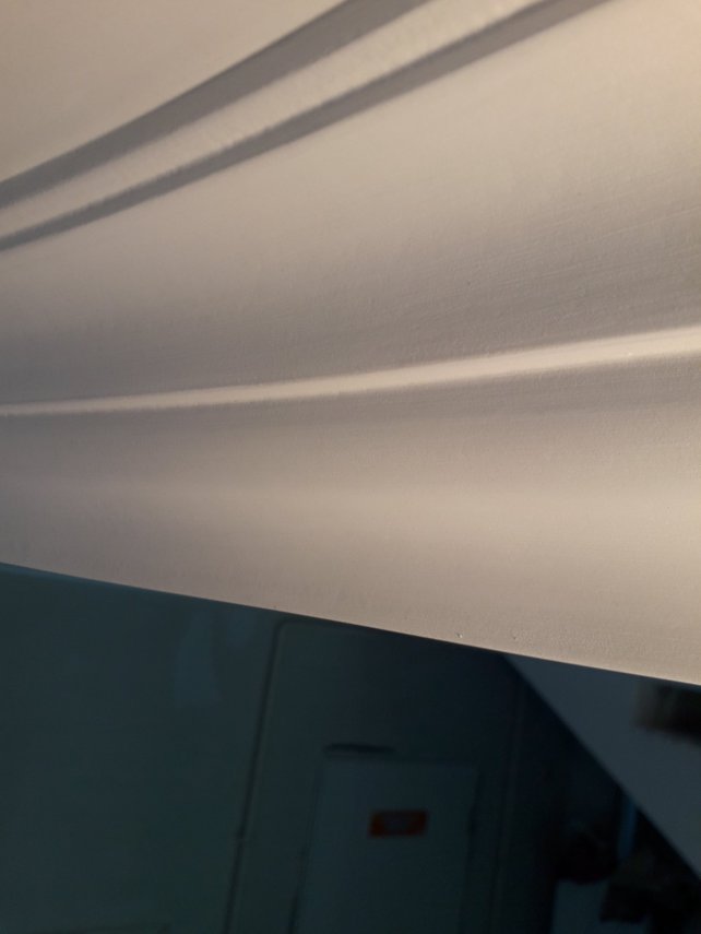

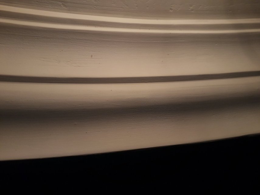

Но флейцевание хорошо только вдоль света. Поэтому меня не устроила такая поверхность. Я покрою заполняющим грунтом, который приготовлю сам. Латексная Текс разбавляем грунтовкой на 70% и фильтруем через чулок. Сопло 1,5мм , Давление подачи 2,0 атм. Пару-тройку слоёв. Шпатлёвка ложиться как краска, довольно мелкой шагренью, но она какая-то колючая. Плюс данная шпатлёвка содержит целлюлозные волокна, поэтому при рассмотрении со светом на поверхности заметны ворсинки. Посему лёгкая шлифовка ковриком суперфайн.
Можно красить.

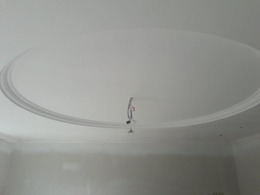

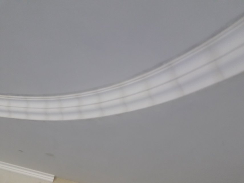

Вот что вышло:

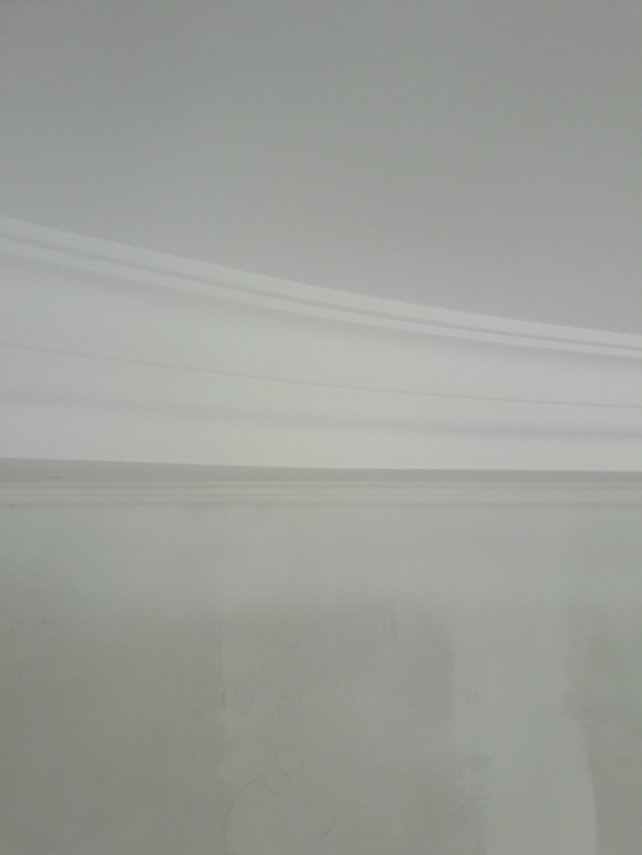

20210621_162319.thumb.jpg.0263b0c1d25a7856cf774af6c544277c.jpg20210621_081039.thumb.jpg.30aae7f6d3dbf6f21431d0f3d45cb6a3.jpg20210618_165911.thumb.jpg.cb334baa7dcf2461defa98d63cdb6e2c.jpg

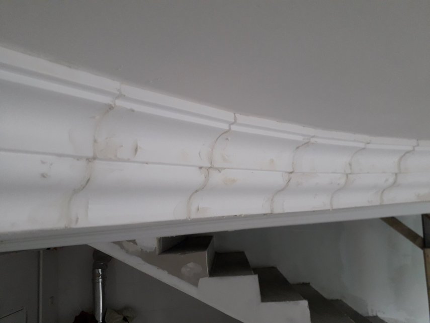

@K0nstantin Если вы имеете в виду криволинейные формы, то гибкий полиуретан. Но малые радиусы им тоже не сделать, например 0,5м. На малых радиусах лучше будет сегментировать пенополистирол, т.к. гибкий ПУ уже сложно отточить.
Вот сверху ЭППС (круги уже отточены и замазаны, ровные стыки пока нет), а нижним уровнем жёсткий ПУ
