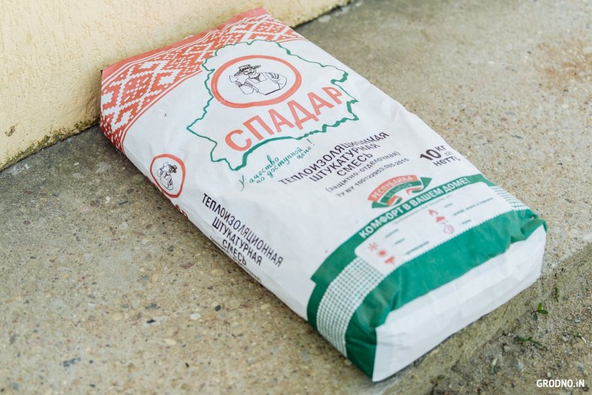

Среди отечественных штукатурных смесей, смесь «СПАДАР»- одна из немногих, которая соответствует этим требованиям. Штукатурная система «СПАДАР» изготовлена на основе белого цемента и инновационных гранул «Силигран». «Силигран»- это пенокерамическая гранула с закрытой пористой структурой, обладающая значительной механической прочностью. Фракционный состав пенокерамических гранул диаметром от 1 до 4мм. с закрытой пористой структурой, имеющих пористость до 98% наделяет штукатурные смеси «СПАДАР» высокими теплоизоляционными свойствами.
Отсюда и соответствующие стандартам ЕN, DIN характеристики «СПАДАР»:
· обладает сопоставимым модулем упругости (600- 1000 мпа);
· более низким коэффициентом теплопроводности (0,065);
· сопоставимым коэффициентом паропроницаемости (0,2);
· сопоставимым коэффициентом линейного термического расширения (6*10-6)
Заявляем ответственно- «СПАДАР» является той штукатурной системой, которая соответствует европейским стандартам качества и нисколько не уступает импортным аналогам! https://spadar.ru/
