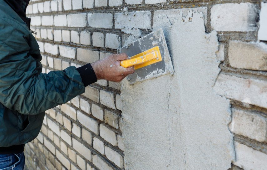

5. Перед нанесением штукатурного раствора на впитывающую поверхность её необходимо предварительно смочить с помощью валика. Во избежание появления «воздушных карманов» (пустот между стеной и штукатурным слоем) первым наносится грунтовочный слой (консистенция жидкой сметаны.
Широким шпателем из нержавеющей стали раствор наносим движениями снизу вверх, под острым углом 20-40 градусов.
Толщина слоя за первое нанесение 3-5 мм. Далее такими же движениями на грунтовочный слой наносится выравнивающий слой (консистенция густой сметаны). Излишки раствора снимаются правилом. При нанесении раствора при помощи штукатурной машины последовательность операций аналогична.
