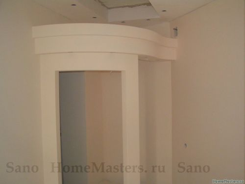

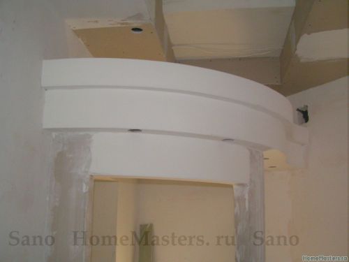

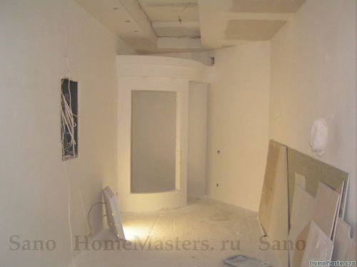

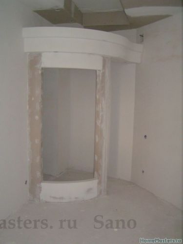

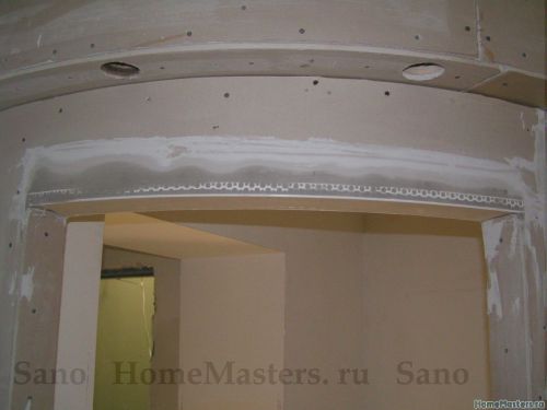

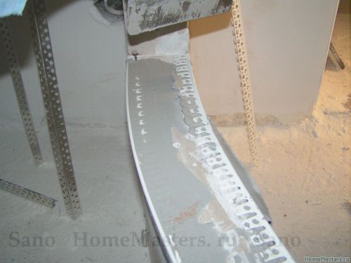

Остались малярные работы,  вся конструкция была облеплена уголками всех видов
blogentry-2-0-28250200-1399658643_thumb.jpgblogentry-2-0-47417800-1399658646_thumb.jpg
так было проще в дальнейшем выводить плавные линии, а то как ни гни гкл  он всеравно где то с дефектом получится.

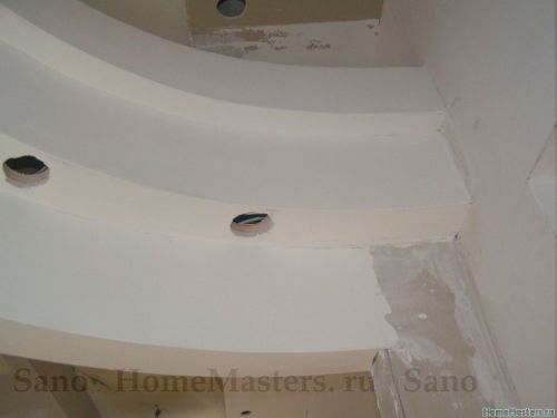

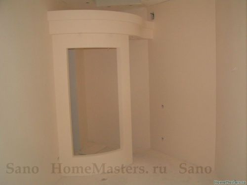

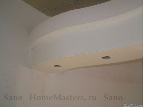

В общем пошла тотальная шпаклевка,  сначало фюгеном
blogentry-2-0-09047700-1399658649_thumb.jpgblogentry-2-0-19363900-1399658651_thumb.jpg,
  а затем Лр+
blogentry-2-0-54102000-1399658653_thumb.jpgblogentry-2-0-11001700-1399658656_thumb.jpgblogentry-2-0-72884900-1399658658_thumb.jpg
Лр-ку проще шлифовать и всю конструкцию вылизывали по самое нехочу
После я с краскопульта её покрасил

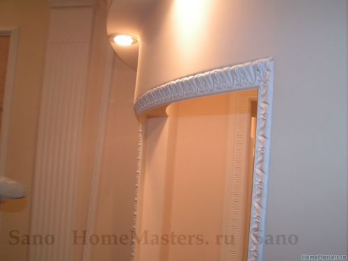

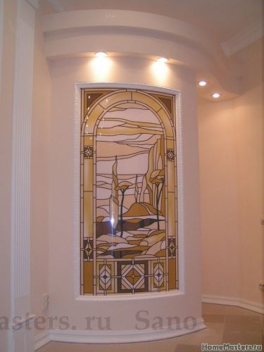

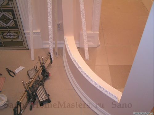

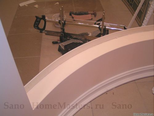

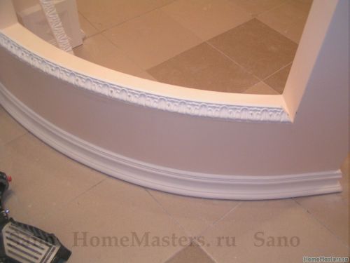

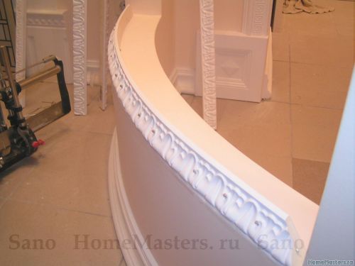

Помнится долго не могли подобрать из какого молдинга или профиля сделать штапик, чтобы вставить псевдо витраж,  настоящий витраж  да ещё выгнутый дугой  никто бы в эту ротонду и не поставил бы,  напомню дело было в ресторане, так что обошлись рекламным пластиком с наклееной самоклейкой.  Штапик должен быть в половину толщины конструкции  чтобы  витраж стоял по середине.  Никто с этим поиском не стал замарачиватся  и  выдали лепнинку из того что было.
Мы и поставили что дали , сначало внешний штапик приклеили, фиксируя его гвоздиками
blogentry-2-0-17990500-1399659338_thumb.jpgblogentry-2-0-34275700-1399659341_thumb.jpgblogentry-2-0-31267700-1399659345_thumb.jpgblogentry-2-0-45690400-1399659348_thumb.jpgblogentry-2-0-97212000-1399659350_thumb.jpg
    вставили  псевдовитраж,  его было просто выгнуть
зафиксировав также гвоздиками, и с обратной стороны  приклеили такой же штапик

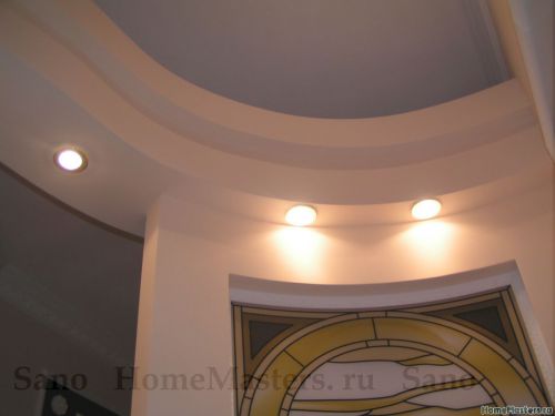

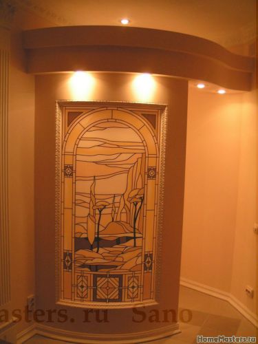

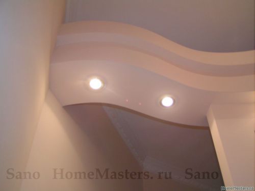

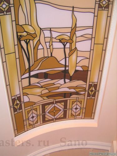

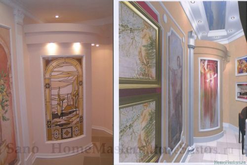

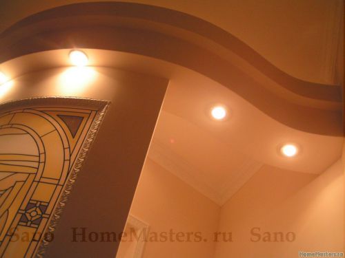

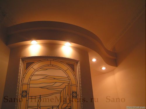

И вот что получилось
blogentry-2-0-05804200-1399659402_thumb.jpgblogentry-2-0-77626800-1399659399_thumb.jpgblogentry-2-0-80658300-1399659356_thumb.jpgblogentry-2-0-11014500-1399659363_thumb.jpgblogentry-2-0-28327400-1399659397_thumb.jpgblogentry-2-0-26844400-1399659394_thumb.jpgblogentry-2-0-21313800-1399659391_thumb.jpg
Рисунок и фото готового изделия
Вот и вся работа, чуть более 100 фотографий   и уже не помню сколько рабочих дней  :)

А чем моддинг гнутый клеил?
зы. Саня,блог про ротонду делал,наверное,дольше чем саму ротонду ;)
Sano
плинтус что по полу идёт  это гибкая версия  его загнуть было не сложно
тот что стекло держит обычный полиуретан  (или как там его)  вот его пришлсь выгибать силой и фиксировать гвоздиками,  а клей  тот что идёт для такого типа лепнины
ротонду всё таки делал чуть дольше :) хотя я там  помимо   ещё 3 сложных участка делал одновременно , как то всё сгрузилось на меня  разом
