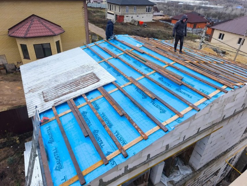

Как мелкие ошибки в теплоизоляции приводят к большим проблемам.
1.       Неправильный нахлест пароизоляциионной мембраны.
Если пароизоляционные материалы не нахлестываются должным образом или стыки не заклеены, влага проникает в утеплитель, снижая его эффективность и приводя к появлению плесени и грибка.
2.       Игнорирование «холодных мостов».
«Мосты холода» возникают в местах соединения материалов с различной теплопроводностью. Игнорирование этой проблемы ведёт к потерям тепла и возможным конденсатам.
3.        Отсутствие вентиляционного зазора в кровельном пироге.
Этот зазор жизненно важен для удаления влаги и предотвращения её конденсации, что может привести к порче кровли и утеплителя.
 Что делать?
🔹 Внимание к деталям.
При установке изоляционных материалов уделяйте максимум внимания деталям, особенно стыкам и соединениям.
🔹 Использование качественных материалов. Экономия на материалах может обернуться дополнительными расходами на устранение последствий неправильной изоляции.
Предприятие Полиматиз производит строительные мембраны и пленки под торговой маркой BAUSTILL. Поллный цикл производства от гранулы до готовой продукции
