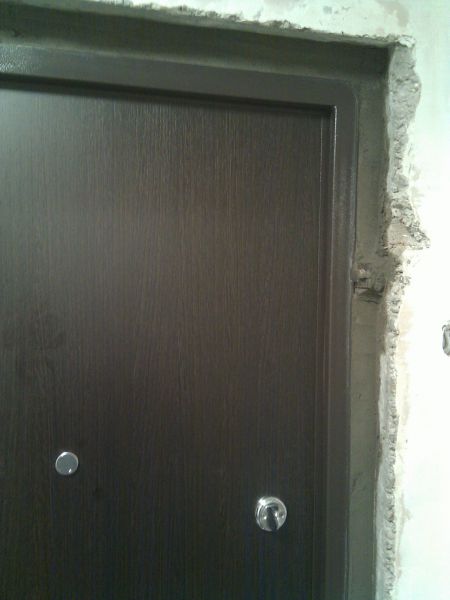

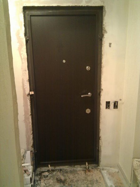

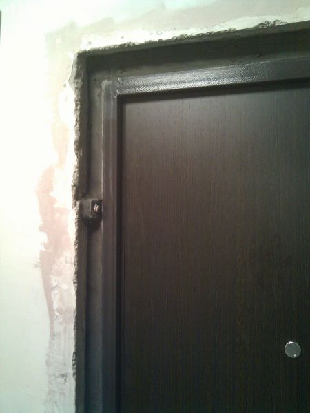

Дверь монтируем  как обычно на "уши" выставляя горизонт и вертикаль. Между коробкой и проемом зазор порядка 2см.
И после того как д.Миша уезжает, приступаем к заполнению этого зазора раствором ПЦС ... долго, муторно... но куда деваться?
blogentry-19386-0-55894800-1429439013_thumb.jpgblogentry-19386-0-35080100-1429439015_thumb.jpgblogentry-19386-0-08316900-1429439017_thumb.jpgblogentry-19386-0-88703300-1429439018_thumb.jpg

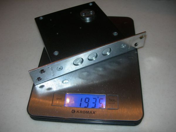

Зато получаем монолит - если хлопнуть сейчас дверью, коробка даже не вздрогнет. Сейф! :) Точно, сейф, вы помните про вес замочка :) А что там может так весить? Бронепластина Ц85.
Заделка внутренних откосов при помощи правИл как обычно раствором ротбанда. Сверху декоративная штукатурка под "короед", покраска и почти все готово.

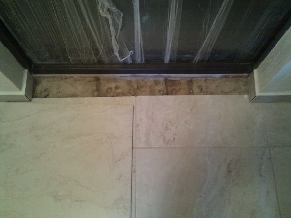

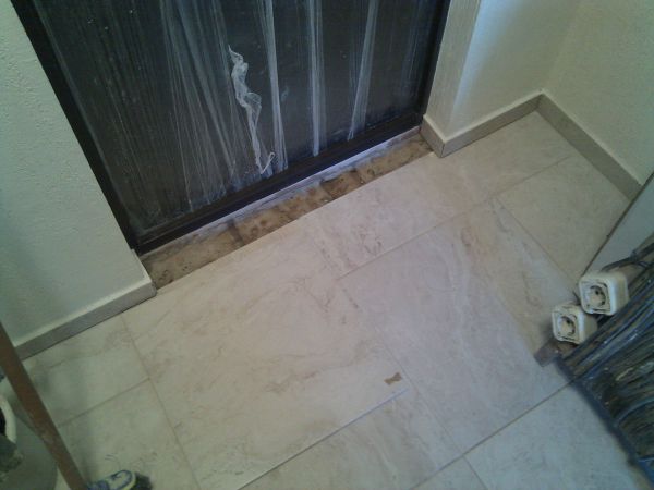

Нижняя подготовленная плоскость силикатными кирпичами оказалась немного выше уровня пола. пришлось перфоратором немного ее снять под будущую плитку в уровень пола в прихожке.
blogentry-19386-0-65582300-1429439020_thumb.jpgblogentry-19386-0-37705600-1429439022_thumb.jpg

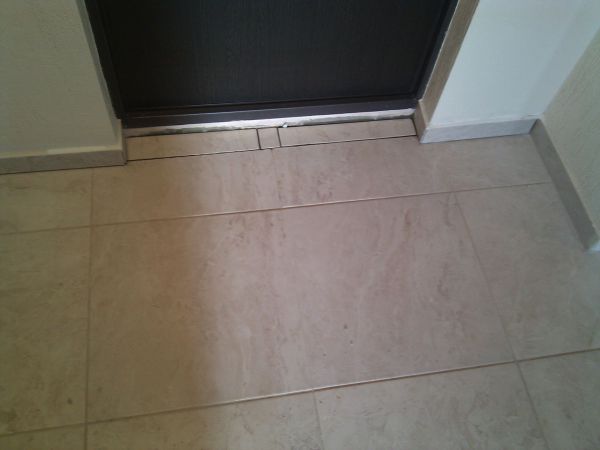

После укладки плитки все получилось так, как будто так и было задумано :)
blogentry-19386-0-06058300-1429439024_thumb.jpgblogentry-19386-0-70984600-1429439025_thumb.jpg

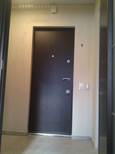

После затирки швов конструкция приобретет законченный вид.
Добро пожаловать в такую дверь :)

А почему именно ПЦС? Пена с ГКЛ чем не угодили?
KGB
Зато... если хлопнуть сейчас дверью
olejonok
Пена для входной двери - это не то :) Это как наружные стены сделать из ГКЛ :)
olejonok
Так как я издревле являюсь почитателем дверей завода Неман (реклама :) , то способ такого монтажа я узнал и осуществил на своей двери еще лет 5 назад. Приведу выдержку из пособия по монтажу:
с применением цементно-песчаного раствора (пескобетона)
Нагрузка от дверной коробки и дверного полотна на стеновой проём передаётся как через монтажные штыри, так и через жёсткий цементно-песчаный раствор, которым заполняется после установки зазор между дверной коробкой и стеновым проёмом. Для увеличения адгезии пескобетона и дверной коробки, к последней привариваются специальные армирующие уголки. При достижении 100% прочности пескобетона, дверная коробка и стеновой проём начинают работать как единое целое.
fayaaaa
Не, ну если хлопать приятнее становится, то это конечно совсем другое дело!!!
Вот только как бы от частых хлопаний ЦПС не отошёл или не лопнул где, а то создавать ведь начнёт. Да и теплопроводность похуже чем у пены, адгезия тоже самое, да и геморно в конце концов..
Sano
Замочек не кислый )
olejonok
Согласен со всем. Колхоз - дело добровольное. А так можно и ватином щели затыкать :) и обить дверь дерматином. Еще лет на 20 хватит :)
olejonok
Замочек не кислый )
Замочек стал для меня уже стандартом де-факто :)
Slipknot
Во время крепления коробки между "ушами" и проёмом что-то подкладывалось?
olejonok
Между ушами и проемом нет, а между коробкой и проемом "ДА"
