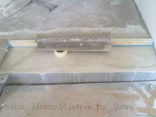

Небольшая идея которую использую зачастую при работе с наливным полом.
На небольших площадях маяки вовсе не требуется ставить, главное знать до какого уровня наливать, и сделать ограничение чтобы наливайка не утекала.
Вот и тут, узел ступень-площадка был сделан по простому, ступень (место для ступени) уже имела ограничения и оставалось просто налить наливайку и все дела.

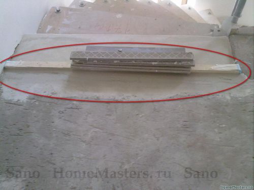

А вот стяжку требовалось нарастить чтобы она заканчивалась по линии стыка где идёт перепад стяжки и ступени. Высота уже ограничивалось самой стяжкой, оставалось сделать мини опалубку по быстрому.
Взял брусочек, обклеил канцелярским скотчем его чтобы наливайка не липла к дереву. Также наклеил полоску ламинатной подложки чтобы опалубка плотно прилегала к полу. Придавил брусок обрезками плитки.
И налил наливайки вровень со стяжкой.
В итоге получился чёткий переход-перепад согласно размерам будущей ступени из дерева.
