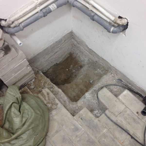

В углу сделал яму, установил в нее найденный ящик из нержавейки, позже в ящик будет установлен насос:

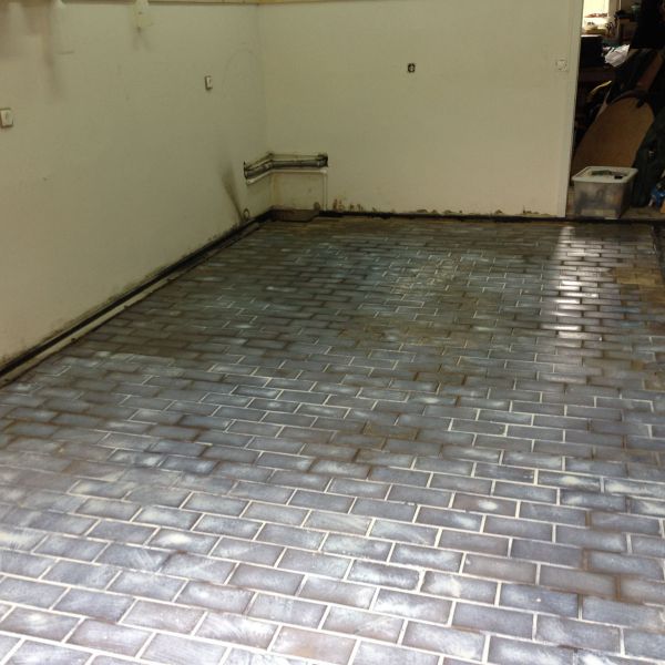

По периметру снял часть плитки:

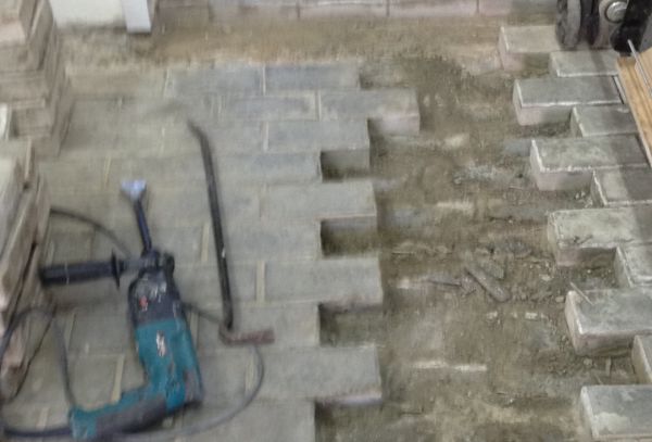

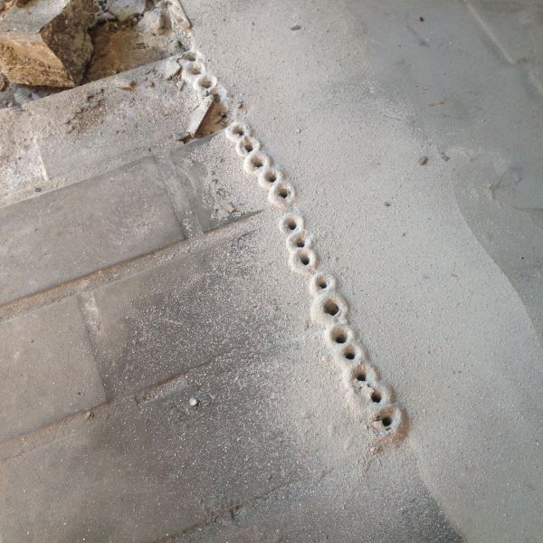

Там где надо было снять аккуратно насверлил дырок и отколол:

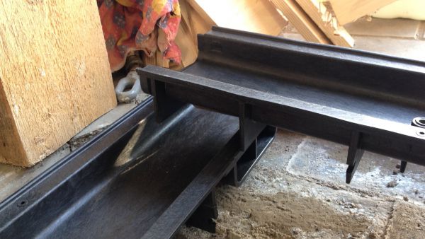

Купил пластиковые каналы глубиной 60мм, мало конечно, но под мои задачи должно хватить:

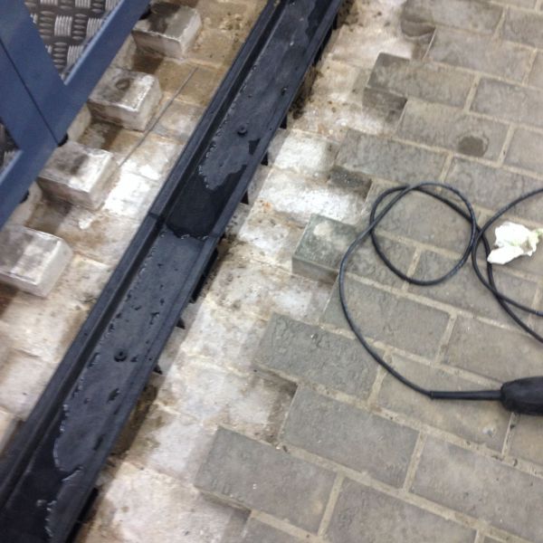

На всякий случай стыки каналов сварил с помощью строительного фена, температура градусов 350-400:
Выставил каналы с небольшим уклоном в сторону ямы, они же должны использоваться как маяки для дальнейшего выравнивания пола, затем вернул часть тротуарной плитки на место, зацементировал, загрунтовал:

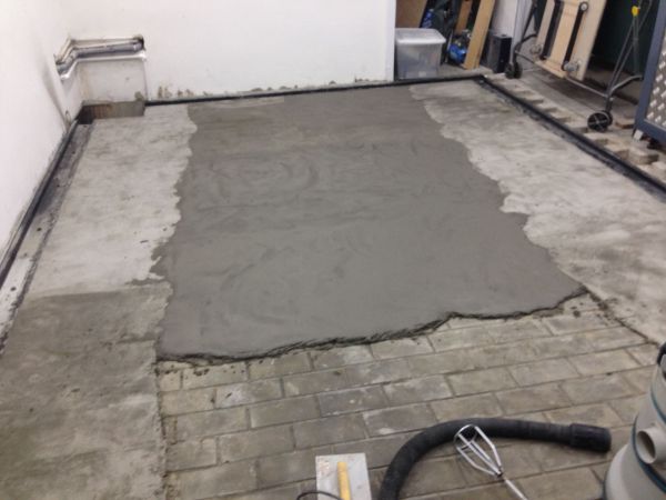

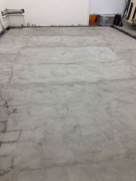

Посоветовавшись с Sano по поводу дальнейших действий, выбрал дорогущий ветонит 6000 - из за уклона и нежелания ждать кучу времени на полное высыхание, по цвету видно способ нанесения. Использовалось 3м правило, делал один никуда не спеша:
Результат моего первого опыта по устройству стяжки:

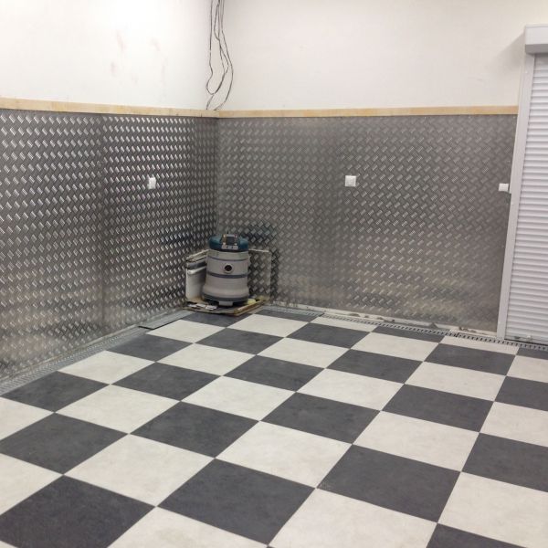

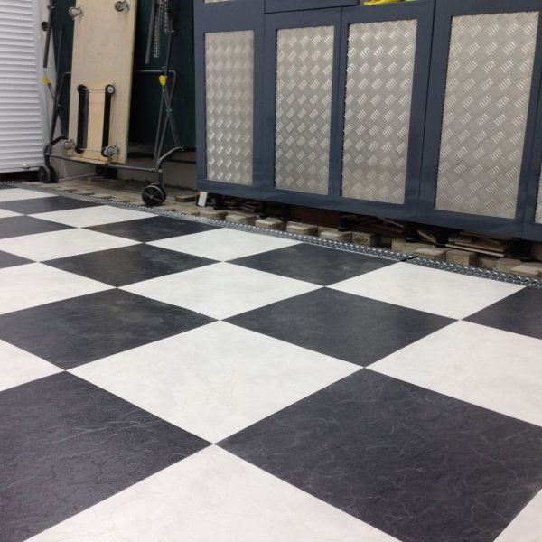

В качестве декоративного основания выбрал пвх-плитку, раз гараж, пусть будет шахматка, хотел вместо черной красную, но вживую не понравилась ни черная, ни красная, поэтому белая и темно-серая:

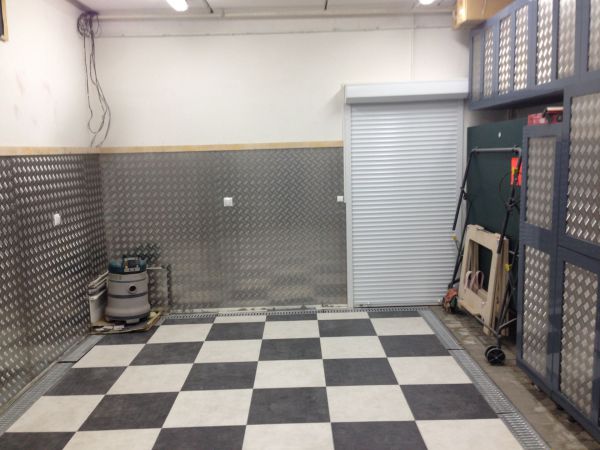

И в завершение этого поста совсем немного про стены, зашил алюминиевыми листами, поставил новые розетки, вот такой гараж получается:
Сейчас размышляю на тему - а не добавить ли мне в верхнюю часть короткой стены еще ящиков для хранения, только узких, скорее всего так и сделаю.
