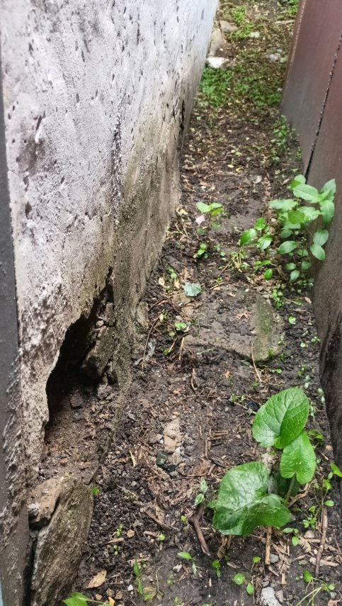

Все здравствуйте.
На приведенных фото стена моего гаража на уровне соприкосновения с грунтом между гаражами. Материал стены какой-то не особо прочный блок, типа шлакоблока, но достаточно рыхлый. С другой стороны такая же история. Зима с большим количеством осадков и оттепелями/замерзания усугубила и без того хрупкую структуру стены и штукатурки.
Хочется сделать что-то с этой проблемой и дальше возможно продать его.
Вопрос состоит в следующем. В целом совет по ремонту, применяемым материалам и технологии. На века делать не думаю что хорошая идея, но и укрепить все это конечно нужно.
Мои идеи таковы, что нужно снять часть земли, по возможности залить отмостку бетонным армированным слоем вдоль стены между гаражами. Отмостка с углублением типа для стекания воды, как желоб. Высушить все это, затем установить опалубку, предварительно естественно сбить все рыхлое со стены и залить цоколь где-то хотя бы сантиметров 7 от стены. На высоте 40-50 см.
С такой технологией есть несколько вопрос, а именно.
1. Как состыковать бетонный слой отмостки и цоколя, нужно как-то гидроизолировать этот шов наверное, или по старинке рубероид между ними кинуть и все?
2. Как и чем прогрунтовать рыхлый материал стены, укрепить основание и затем по опалубке залить цоколь?
3. Нужно будет потом и цоколь, и отмостку обрабатывать каким-то гидроизолирующим составом для предотвращения разрушение дальнейшего.
4. Какой у целом "бутерброд" лучше будет для отмостки? Было бы круто засыпать глиной, типа гидрозамок сделать, но где же ее столько взять и сколько тогда надо выкапывать вокруг гаража. Есть ли проще варианты? Чтобы и по уму было, и не дорого/энергозатратно
Вот фото стены поближе

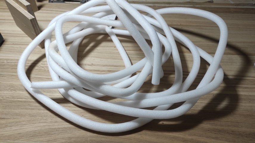

В красивом варианте стык цоколь отмостка делается с небольшим зазором , который закрывается шнуром, и сверху герметиком
@Sano а как это технически реализовать? От цоколя делать проставку какую-то при заливке отмостки и потом ее вынимать, что-то вроде осб 9 мм? И что за шнур вы упоминали? Герметик типа праймеров смоляного какого-то?
Осб и прочее уже не выдернуть, пенопласт выцарапывать, лучше пенофол , тем более отмостка от цоколя должна быть отдельная
Есть гидроизоляция шнуры которые набухают от воды и но у вас не бассейн
Поэтому предложу такой шнур и герметик , в файлаакетах по 600гр под большой пистолет, но можно и 300гр стандартные, шнур нужен чтобы герметик не проваливался, его не надо наносить глубоко, он так не работает
IMG_20260528_135531
IMG_20260528_135753
По разному, да и можно и не доставать , подрезать и наносить герметик
Можно ответить что вскрытие покажет, нужно знать как устроен фундамент, материал, есть ли отсечка гидроизоляция, от стен , состояние стен.
Кстати этот грунт мог со временем накопится, наносной культурный слой, и сейчас от него мокнут стены, может ниже всё нормально, и фундамент есть и отмостку с ремонтом цоколя можно организовать
@Sano я вас понял. Собирался как раз хоть немного при хорошей погоде капнуть вглубь, посмотреть что под этой землёй. Тогда и можно будет уже точно сказать.
@Sano Добрый вечер.
Копнул я немного вглубь вдоль стены и судя по всему упёрся в плиту или старую отмостку. Глубина культурного слоя где-то 25-30 см. Стык стены и плиты/отмостки никак не обработан. При чем в том месте где копал рыхлости в штукатурке стены не наблюдал, простукивалось все хорошо.
Подскажите пожалуйста как мне лучше тогда поступить?
@Sano расчистить что вы имеете ввиду? Выкопать все это? Там так не получится. Эта земля создаёт уровень с основной дорогой. Ее в любом случае надо будет на место вернуть после заливки цоколя, иначе возле стены бассейн останется.
Выкапывать все равно придется, делать водоотведение, и с уровнем дороги что то придумать
Вообще не делать, цену все равно за это не поднять, а скидку так и этак попросят.
