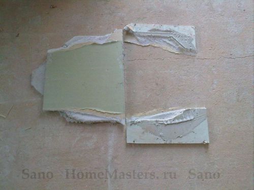

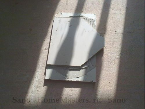

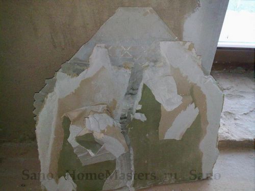

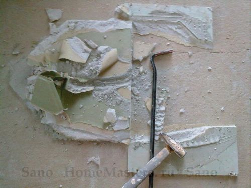

... Как то давно у нас на форуме был разговор
Что плитка на гкл будет плохо держаться и есть вероятность что бумага расслоится и плитка отвалится.
Вот тогда я и вздумал проверить, как сильно плитка держится за гкл, к тому же предстояла укладка плитки крупного формата, да ещё 12мм толщины, частично по стенам из Гклв.
Был остаток керамогранита 10мм толщины, а уж кусок гклв искать долго не пришлось.
Гкл прогрунтовал боларс укрепляющей, высушил, намазал клеем кусок Гклв боларс гранит (вроде как) для наружных работ, в общем что было под рукой, саму плитку также прошёл на сдир, прижал.
И забыл где то на неделю.
А остальное на фотках, так и не смог зачистить плитку без разрушения в какашку Гклв
