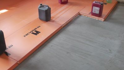

сейчас 5см  укладываем, у нас есть
по прочности  у вас в итоге должно быть в районе м200,  м300 черевато усадкой и трещинами, а м100 уже слишком слабо для стяжки,и это марка раствора  а не применяемого в ней цемента
вот как раз укладываем эппс,  поверхность пола (плиты перекрытия) была предварительно выровнена тонким слоем раствора
плиты садим на пену  стыки плит также запениваем

а если у меня плина кривая и приклеить на него пеноплекс и сверху стяжку будет не критично или надо сначало выравнивать а затем пеноплекс?
