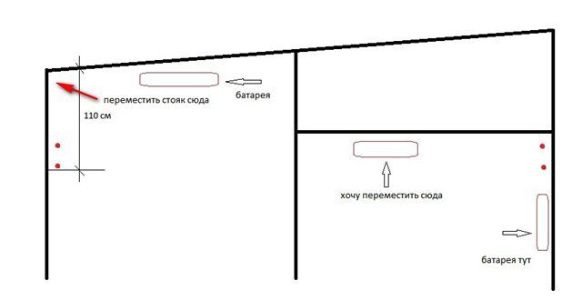

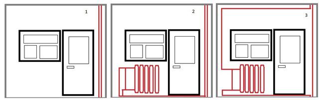

Уважаемые форумчане. Помогите с советом. Можно ли изменить форму стояка отопления: вариант 1 оригинал, вариант 2 то что хотелось бы сделать. 8 этаж, 9-и этажного дома  Так же хотелось бы перенести батарею под окно. Каким способом это лучше сделать. Вариант 1 оригинал ext_c4febfe3f6b12d2a7320b8236c19e802.jpg Картина в целом ext_576da488ca0808206812c175e497eb81.jpg
Ну я понимаю что нужно пользоваться поиском, и я видел темы в которых что это делать не стоит, но в принципе можно.Но согласитесь что батарею удобней иметь под окном а не в середине комнаты , и стояки отопления что бы были в углу а не в метре от него.
Стояки отопления являются общим имуществом и системой жизнеобеспечения дома, поэтому любая их переделка требует обязательного согласования в управляющей компании. Каждый дополнительный поворот создаёт дополнительную гидравлическую нагрузку на стояк и уменьшение эффективности работы СО в целом и на отводах зарастание накипью внутренней поверхности труб увеличивается. Если согласования пройдены, тогда сделать повороты плавными-трубогибом , это продлит срок его службы.Если же спрятать стояки в стену,тогда требуется использовать КИЗО (крутоизогнутые штампованные отводы с малым радиусом изгиба) на сварке и каждый угол изгиба создаёт гораздо большее гидравлическое сопротивление ,чем расчётные параметры,короче всюду, где поток теплоносителя претерпевает дополнительную деформацию и дополнительные повороты русла. Но есть выход из данной ситуации,это использовать на поворотах не КИЗО, а отводы гнутые ОСТ 36-42-81 и радиус изгиба будет плавным. Но обязательно ,перед замуровкой ,протестировать трубопровод на герметичность, прогрунтовать , покрасить и трубы и сварные стыки,затем одеть полностью трубы в утеплитель,но с толщиной стенки не менее чем 9мм и только тогда замуровывать, а утеплитель 9мм как раз и даст на замурованных углах необходимые свободные тепловые подвижки для стального стояка
Да я заходил в наш ЖКО с этим вопросом и они говорят что всё сделают, но так как они сказали что переделают стояк и заменят его на армированный пластик я и обратился сюда. Замена железа на пластмассу хоть и армированную меня что то не вдохновляет поэтому я тут, плюс заранее что то хочется знать возможные варианты прокладывания труб. Все эти варианты предлагают они вот мне и интересно какие из них наиболее жизнеспособны, как минимум интересно мнение по поводу размещения батареи под окном.

Жизнеспособный вариант №3 и только стальная труба на сварке, по потолку и по полу. Технологию её укладки озвучил выше
Огромное спасибо, все эти огромные радиусы выгибания труб легко спрячутся за гипсокартоном и шторами
