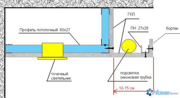

Делаешь каркас на потолке по периметру комнаты.Как описано в галерее
Обшиваешь внутреннюю часть каркаса ГКЛ.Фото всего лишь пример, сильно не пинать :P  :P Обшиваешь низ конструкции тем же самым(1лист), с выступом листа как на фото post-31311-1276110979_thumb.jpgПускаешь профиль по этому козырьку, и к нему крутишь (2лист) ГК.И пускаешь шнур с подсветкой по козырьку.Сопли на подсветку лучше пустить после того как обошьешь внутреннюю часть каркаса.ВРОДЕ ТАК..........

1. Просьба сообщить обычные размеры такого бортика - ширина полосы (от стены) - высота непосредственно бортика 2.Alice TracyПросьба поделиться опытом, как вы получили криволинейный бортик на стене, где расположена дверь.Как получить качественную криволинейность?
onefrom, у меня ширина полки 35 или 40 см - где-то так, точнее не помню, высота бортика 7,5 см, от потолка до верха бортика - 7,5, итого от потолка до низа полки - 15 см.

>>>у меня ширина полки 35 или 40 см - где-то так, точнее не помню, высота бортика 7,5 смAlice Tracy, спасибо!Уточню все же свои размеры.Комната 540*540см, потолок гипсокартон (пока каркас), высота до каркаса 265см.Просьба подсказать оптимальные размеры бортика.Видимо, есть какие то принципы - пропорции в зависимости от размера и высоты помещения?
Чтобы смотрелось изящно, отношение ширины к высоте полки я делаю примерно 6/1.

Очевидно мы бортиками разное называет :)  У меня это вертикальная полоса, за которой расположены светики. Тут же и блок питания прекрасно разместился. Вот такой -
post-1-0-22113200-1378575857_thumb.jpgНе знаю размеров Вашего контроллера. Может и ему места хватит.
У вас образованна щель, которая не будет заделываться, в 3 см, между горизонтальной полкой и вертикальной полоской, которая скрывает каркас. Неужели этого не хватит? Можно несколько расширить шель, главное, чтобы её небыло видно с человеческого роста...
