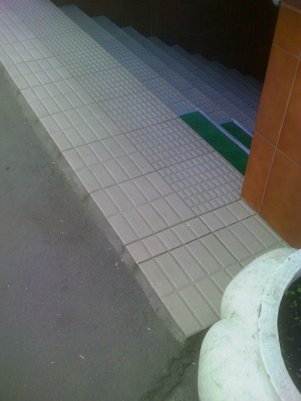

Где бы купить рифленую плитку под камень? Чтобы в ванной комнате не навернуться? Типа такой только побольше. В идеале, 120см на 120 см 0thqlv0pij.jpg
Можно купить и положить мозаику и затереть эпоксидной затиркой. Шов будет легко очищаться и не изменит свой цвет ни при намокании, ни в процессе эксплуатации от контакта с химией и грязью.Мозаику можно взять покрупнее, например, 5х5 см. Не навернешься.Имхо мозаика - это лучше, чем имитация мозаики.
