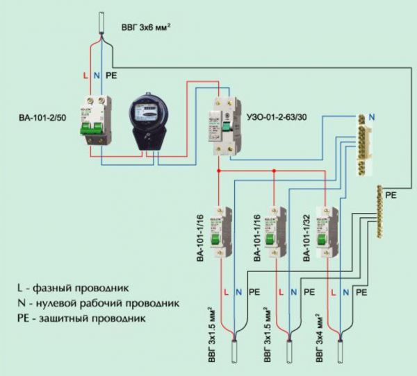

Здравствуйте! Хочу поменять счётчик после него советуют ставить УЗО (32А 30mA), после него автоматы однополюсные 16А (5 шт.)проводка новая(2.5 кв.медь) в трёшке,комнаты(3),кухня(1),прихожая, ванна, туалет, вместе(1).Это правильно? И как сделать заземление? Дому более 30 лет как я понимаю отдельной земли нет. Заранее спасибо!

РЮХА,про землю dimp сказал ясно и понятно.А как схему организовать глянь тут

ЗА схему спасибо,а как сделать заноление и для чего перед счётчиком автомат! Печь предполагается,стоит катёл накопительный и стиральная машина которая пощипывает не будет ли срабатывать УЗО?

да по барабану что предполагается, у вас плита какая газ - электро?????
Судя по количеству и номиналам предполагаемых автоматов печка газовая...

Тогда на нее надо отдельную линию кидать и автомат на 25А(в зависимости от плиты).А изначально газовая была? Ведь от этого еще и зависит мощность выделенная на квартиру.

Да сейчас стоит газовая ,хочу поставить газ панель и электро духовку! И может есть мысли по поводу УЗО НЕ БУДЕТ ЛИ ОНО СРАБАТЫВАТЬ ЕСЛИ СТИРАЛКА В ЛЁГКУЮ ПОЩИПЫВАЕТ?

ооооооооооо свершилось чудо - мы дождались ответа :D так что на пока - про заземлить и занулить забудтено проводку можно (даже нужно) делать 3х проводную, на вырост :) делают потихоньку реконструкции жилфонда

хочешь ставь - они удобнее, потребление около 3кВт проходит и там где газ был
Ну с печкой-духовкой вроде разобрались,духовку можно ставить и не на отдельную линию.Теперь про стиралку - пощипывает когда и при каких условиях?

Так и сделал! А вот по поводу отдельной линии похоже уже поздняк :huh: Провёл кабель(2.5) НО БУДЕТ НА ОТДЕЛЬНОМ АВТОМАТЕ Изменено пользователем РЮХА
не будет, даже 10мА долбят а не щипают :D
