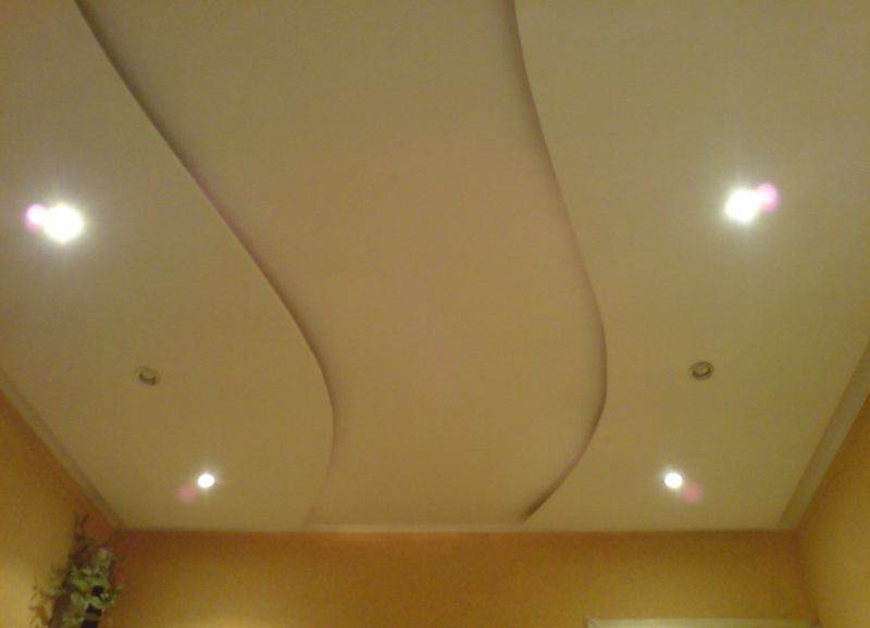

Как исправить такой потолок, засунуть по всему периметру ГКЛ - дюралайт Что имеется: криво выпиленная волна, раскрошившая кромка, довольно близко подходящие к краю профиля (очень заметно). Прошу совет как сделать "бордюр" на волне, чтобы во первых скрыть профиля, во вторых заныкать подсветку. И хочу скрыть свет от светильников, падающий на стены сквозь пространтсво между ГКЛ и потолком, зазор там до стены всего 11 см, особо не подлезть, кроме как залить монтажной пеной ничего не придумать На последней фотке изобразил как проходят профиля, расстояние от ГКЛ до стены 11 см, от потолка до ГКЛ 5 см  ext_8250301d0e9a625b49138f0683f3ae56.jpg

Для создания бортика, используйте ПН-профиль для криволинейных перегородок: Надрежьте одну полку профиля и закрепите по криволинейному краю полки потолка. Затем прикрутите к нему полоску гипсокартона , чтобы образовался бортик.
Для того чтобы скрыть свет от светильников, попробуйте сделать следующее:
Возьмите полоску гипсокартона длинной 60-80 см и шириной равной расстоянию от полки до потолка, чтобы входила внутрь между ними. Надрежьте бумагу на гипсокартоне поперёк полосы, чтоб образовались три равных отрезка. Надломите полосу, чтобы получилась буква П. Засуньте полосу гипсокартона в нишу между полкой и потолком в раскрытом состоянии и там согнув буквой П расположите её вокруг светильника так, чтобы скрыть идущий от него свет.
