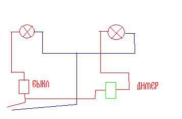

Всем хай, да стрёмно но вопрос такой - как из одного выключателя сделать выключатель для люстры и диммер для сафитов? В электрике вобще ноль, (там к выключателю подходит ноль, земля и фаза больше не фига нет) насколько я сам понимаю нужно взять фазу кинуть её на выключатель и на диммер, с землёй то же, но на сколько я понимаю ноль то должен быть у люстры и сафитов разный? Короче запутался в этих проводах помогите :)
Ноль общий, земля общая (и ни к выключателю, ни к диммеру она не подсоединяется - идет напрямую к светильникам), фаза на светильники подается через выключатель и диммер.В общем, ноль и земля идут напрямую к светильникам, а фаза пропускается через диммер и выключатель. Так наверное понятнее будет :)
Ща нарисую ;)post-33481-1281381929_thumb.jpg Ну как то такКак и что там с люстрой я не знаю и знать не хочу, моя задача заменить выключатель, поставить диммер и воткнуть в арку 2 сафитакуда что вести я ХЗ, в сафитах всего 2 отверстия под провода, я так понимаю что под фазу, которая в выключателе прерывается и под ноль

что за бред вы несете, сами задаете вопрос сами отвечаете!димер подключается в разрыв люстры или софитов, также как и выключатель. к чему на рисунке заземления идет от нуля?
я же написал что не соображаю, пишу то что предпологаю.не от ноля, просто места мне не хватило, хреновый из меня художникЧем критиковать лучше бы схему дали как правильно((
схему с горя пополам разобрал вашу вроде правильно. вот я нарисовал по шурику ext_0e7a21d7c9601eaac6af4f7409dcf8a9.jpg

фазу и ноль видите в распред коробку, с нее выкидуйте на димер и выключатель по фазе( это если они в разных местах) а так можно и 1 фазу на двоих. ноль сразу на лампу видите вместе с землей ( если она у вас есть с щитка)
Если я всё правильно понял то нужно отвести фазу от выключателя, кинуть её в димер, из димера(в котором она будет прерываться) протянуть её к каждому сафиту(если без транса, если с трансом то к нему). Затем то же сделать с нолём, только его провести напрямую к сафитам.Всё верно или что то не так?
что то не так
у вас в наличии 1 коробка в которой приходит фаза, ноль ( земля если есть) берем 2 провод 1.5мм2 и прокладываем до выключателя 1 жила будет постоянная фаза а второй на разрыве к кторой мы в коробке подключим софит или лампу.также и с димером думаю понятно
Мы немного о разном говорим, зачем отку да то тянуть и что то прокладывать когда всё на месте... убираем старый выключатель, на его место ставим новый, за тем к фазе и к нолю к новому выключателю ципляем провода и отводим на диммер(фазу) а ноль на сафиты
