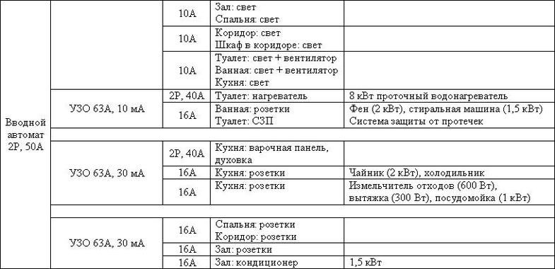

Покритикуйте, пожалуйста, схему
Всем доброе время суток.
Этот вопрос поднимался неоднократно, к сожалению, за неимением времени очень бегло просмотрел аналогичные темы и накидал свою схему.
Квартира - двушка, все УЗО типа A, автоматы - типа B, счетчик в щитке рассчитан на 50А - отсюда и взял номинал вводного автомата.
Вводной кабель 10 кв.мм., свет 3х1.5 кв.мм., розетки и кондиционер 3х2.5 кв.мм., проточник и варочная/духовка 3х6 кв.мм.
да вроде всё нормально , но лучше схему (двух линейку) самому же легче собирать только на 63А нет на 10мА бери на 30
И правда. Просто хотел поменьше ток утечки, место сырое как-никак.Схему нарисую, конечно, когда дело до сборки дойдет.Спасибо! Изменено пользователем andy_84
