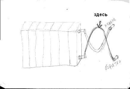

Уважаемые знатоки! Подскажите пож, я заменил железный штампованный радиатор на аллюминиевый, но он не прогревается. Железный был подключен к двум трубкам торчащим из стены, одна возле пола, другая на прибл 60 см выше. Новый радиатор не совпадал по расстоянию между трубками, и я подключил его через дополнительные пвх труки - так как на эскизе.(Извините за убогий эскиз!) Может быть нельзя делать такие петли как на эскизе, и эти петли причина того, что радиатор не прогревается, теплый только сверху?
Если сделано именно как на рисунке, то может собраться воздушная пробка ext_dd452f5f35f3f318801bc40928a30130.jpg
....там на каждой трубке есть кран, я закрывал верхний кран и стравряливал воздух. Ну, сегодня убрал петли и сделал прямые подводки, вечером включат тепло - посмотрим что будет....
Изменено пользователем Alexrozg
....при прямых подводках радиатор стал греть нормально! Типа не в свои сани не садись, теперь буду знать что нельзя петли лепить!
