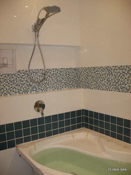

Вот думаю, если ванная угловая асимметричная (170 на 110), сужу по этой фотографии
при использовании ibox universal, крепить верхний душ, сам смеситель, лейку, лучше по короткой стороне ванной? или не факт, можно и посередине длинной стороны?
