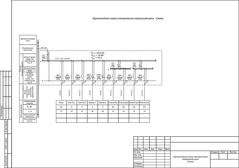

Покритикуйте схему проводки
Ashen
УЗО 40/0,01А не найдете в этом суровом реальном мире, максимум 25/0,01А - это то, что навскидку увидел яУЗО второй "ванная-туалет", которая наверное все-таки "кухня" (:)), я бы объединил с УЗО комнат соответствующего номинала (63 или 40, в зависимости от точного номинала вводного автомата).И УЗО на свет мне кажется можно убрать

вот как-то так (для примера) : 51839231.jpg
1. Свет без УЗО
ну почему Элис предложил мне понятно :) , а у lachuga какие аргументы? :) мужики каждый объект индивидуальный, под общую гребёнку наверное не надо, в этом случае узо на свет нужно
- экономическая целесообразность, если перестраховыватся, то нужно и двухполюсный автомат на ввод ставить и противопожарное узо...
и какая же??? узо ставить надо по любому - читайте начало той темы , дом очень старый и перекрытия скорее всего деревянное
Ну как минимум 2 узо можно выкинуть, то что на свет его заменяет вводное узо (если мы не будем лампочки мокрыми руками менять) и 2 нижних узо можно объеденить, точнее нижнее выкинуть а на 63/30 посадить его группы по защите от КЗ все проходит, по току утечки еще лучше защита будет, т.к. токи утечки будут сумироватся итого как минимум 3000 руб экономия. Либо свет (весь) сводить на свое УЗО, все розетки (кроме мокрых) на свое, мокрые на свое, опять получаем -1 УЗО.
весь свет на одно - не интересно, если ставишь больше одного узо - то и свет надо делить по ним (в таких ситуациях)
Я и против "достаточности и экономической целесообразности" абсолютно не возражаю, тем более если посчитать сколько стоит жизнь человека или там сгоревшая квартира. Все делают по средствам, если человек на хлеб деньги считает, диф автомат леграновский рекомендовать не буду, а так жалко тебе лишнее УЗО на свет воткнуть если щиток позволяет. Даже если не пригодится, хоть нервы спокойнее будут, а их лечение тоже денег стоит, между прочим. Давайте уж всё вместе считать!ИМХО.
Нижние? Так тут вопрос удобства. Считаю важным чтоб при срабатывании автомата или УЗО была воможность пользоваться светом или розеткой из соседнего помещения, потому разбиваю на группы и объединяю их "через раз" и чтоб сам человек их логически для себя разделить мог легко. Так и модулей меньше и комфорт присутствует. Если разом выбило всю квартиру - очень неприятно копошиться впотёмках, так и собирать и ремонтровать такую установку неудобно.

Если бы вы внимательно прочли родительскую тему, вы бы знали, что в рассматриваемой электроустановке это нормальный режим (входят две фазы с линейным напряжением 220В, а третья лежит на земле). Поэтому лишать линии света защиты УЗО на 30 мА неправильно и неграмотно. Единственная альтернатива - применение двухполюсных выключателей света, но их в большинстве случаев днем с огнем не сыщешь в продаже.
P. S. Это же форум, зачем торопиться с советами? ;) Человеку с этим кошмаром жить годы, а вы его элементарной безопасности под предлогом экономии лишаете.
да не читал, ибо была просто ссылка на схему а не топик...
тогда вопрос : узо будет работать при подаче на него 2-х фаз? всегда думал что токи должны быть разнонаправленными для работы дифференциального трансформатора...
поэтому я за то что-бы свет и розетки разносить на разные узо если уж ставим.
А то :) Ток уходит по одной фазе и возвращается по другой - равенство есть, УЗО молчит. Ток потек на третью фазу (здесь она вместо земли) - неравенство, УЗО срабатывает.
