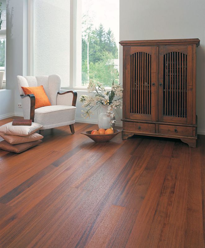

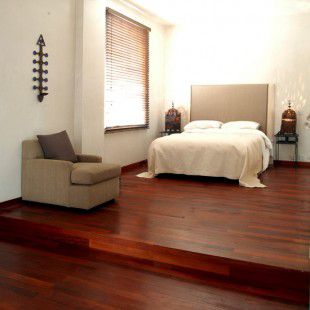

Еще не купил, только ездил смотреть. Варианты - темный Merbau или Jatoba. Смотрятся классно, но достаточно нарядно, с небольшой пестротой. Типа такого:
%D0%9C%D0%B5%D1%80%D0%B1%D0%B0%D1%83%202
Вот супер: Junckers-Merbau.jpg_e_9c53654d7f7c9c7266

Ага, красивая :up: Сам, правда кликовский ламинат. Я под 45 градусов укладывал, так что длина ряда была большая. У паркетной доски длина больше, чем у ламината, а значит стыков меньше. Так что может даже легче чем ламинат будет укладываться.
