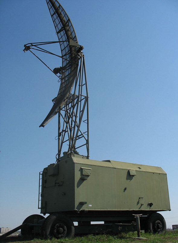

Не, ну я в армии служил вот на такой штуковине, так там если к излучателю ворону привязать, от нее даже перьев не остается)))
Ну а если серьезно, понятно, что где есть электричество, там есть ЭМП. И наверняка в Санпинах (спецом не интересовался) прописаны допустимые уровни. И если они превышены, пусть напрягают УК
