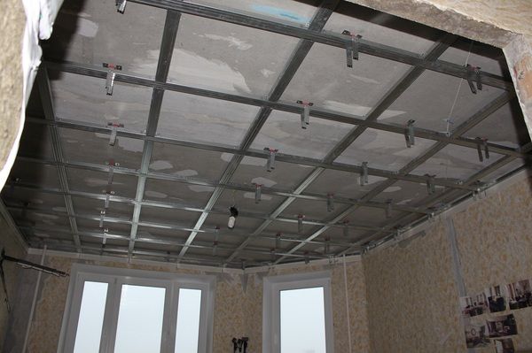

Заказчица - хорошая, молодая девушка, которая более чем адекватная. Схема была выбрана проверенная. Металлокаркас на виброподвесах + звукопоглощющие плиты. Все дело закрывается гипсокартоном. Пойдем по порядку.

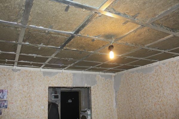

Вот так это все выглядит в живую. Весь каркас висит только на виброподвесах, к стенам никак не крепится. Кому будет интересно, могу более подробно описать процесс монтажа.

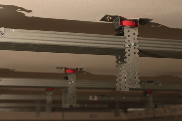

Здесь выбраны подвесы марки Vibrofix PU - хорошие подвесы на австрийском силомере. Средний ценовой сегмент, все бытовые шумы убирают на ура.
Виброподвесы здесь - самая главная часть схемы. В них то как раз и гасятся все вибрации, которые идут со старого потолка. После сбора каркаса, он уже получается полностью глухим.

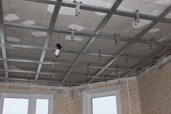

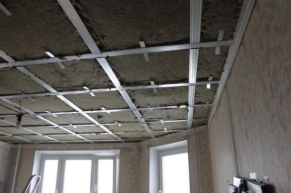

Далее все пустоты в каркасе мы заполняем звукопоглощающими плитами. Здесь - максфорте экоплита (выбор заказчицы). Плиты по характеристикам для меня нормальные. Респиратор накинул и поехал закладывать. Получается вот такая красота.

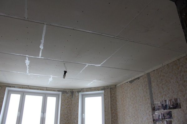

Дальше уже то, что умеют делать практически все рабочие - накидывает гипсокартон на каркас. Но у нас не все так просто, мы занимаемся звукоизоляцией, а не абы чем. Мы должны сделать наш потолок, как можно тяжелее и герметичнее - 2 из 3 главных принципов звукоизоляции. Поэтому мы вешаем гипсокартон в 2 слоя - ГВЛ (гипсоволокнистый лист) + ГКЛ (гипсокартонный лист).

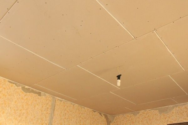

Вот накидали первый слой ГВЛ на потолок. ГВЛ - в 2 раза тяжелее гипсокартона при той же толщине. Плюс другой по структуре материал. Вы бы видели как мы в самый первый раз вешали эти листы на потолок... Один держит на спине лист, обтекает потом, матерится, а второй крутит болты. Ну как крутит? то стремянку не туда поставил, то саморезы забыл, то шуруповерт сел - в общем ад)) Но сейчас уже закидываем на раз два, при помощи всяких хитрых устройств. Далее все швы герметизируем силиконовым герметиком.

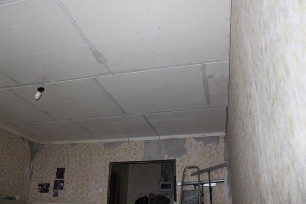

Дальше накидываем второй слой ГКЛ. Швы делаем в разбежку с первым слоем, чтобы обеспечить лучшую герметичность, и что бы швы меньше трескались. Вот в итоге получилась такая красота. Далее швы шпаклюются, потолок красится, либо, кто не заморачивается, натягивает натяжной потолок.
Далее оговорки. Звукоизоляция - дело интересное и специфическое. В данном случае потолка не хватило, потому что звук шел еще и по стенам. Заказчица была предупреждена о таком, но надеялась отделаться только потолком - не получилось. Пришлось делать еще и стены.
