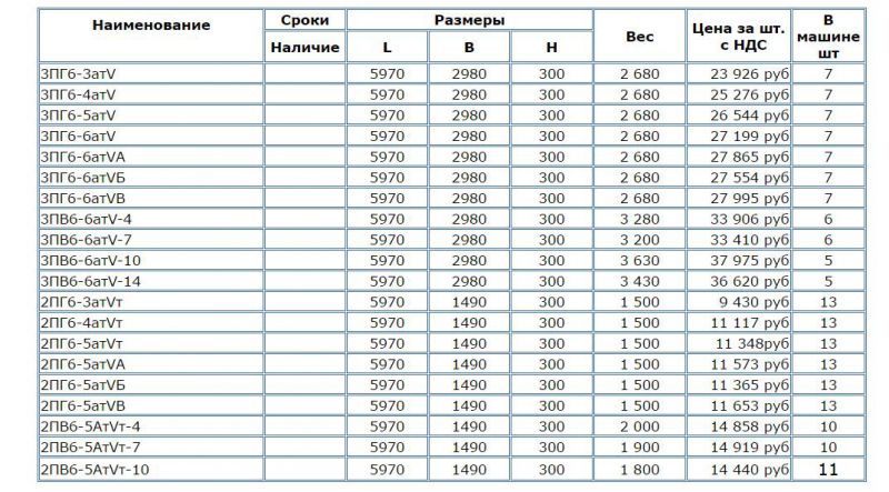

H - 300 я так понял Высота плиты - значит у меня в том месте плиты толщина в районе 13 см, большое спасибо, fomins )))

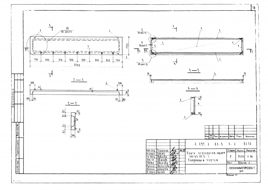

Вот эта плита.
